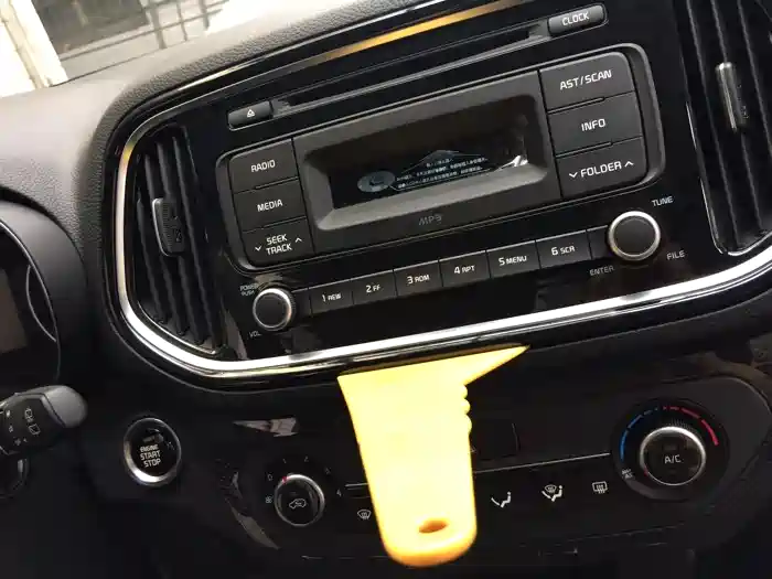

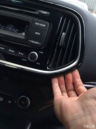

用撬板把面框撬出来
再用手抬面板就可以弄下来了

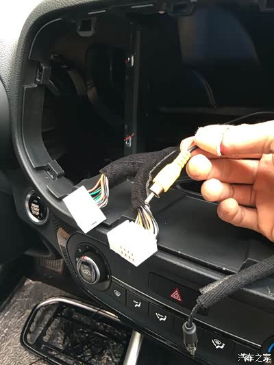

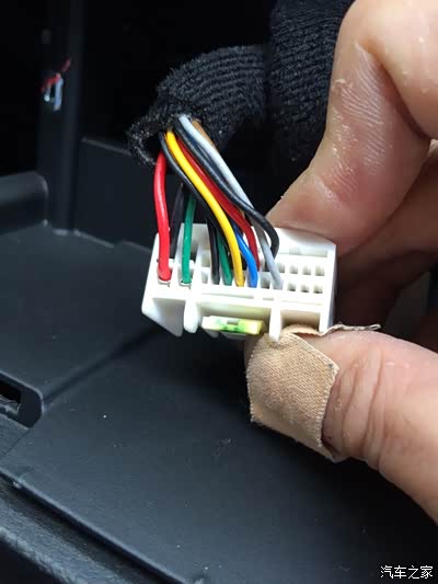

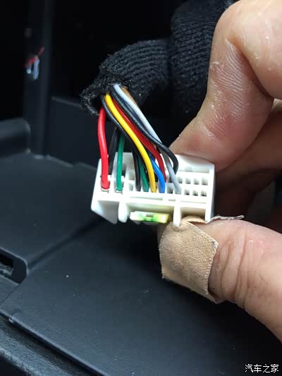

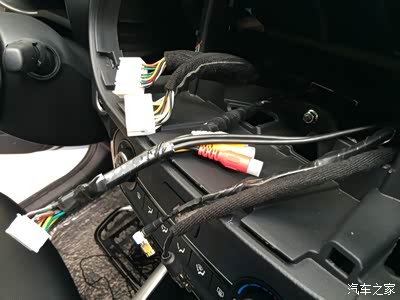

看插头,楼主给你讲解,从最左边往右看,红色和它对应的黑色是电源线,红正黑负,第二排绿色是acc启动电源,第三排是麦克风线束,低配是省掉了,第四排和第五排一共三根线是AUX音频输入线,第六排和第七排是usb线,最后错位的黑色和灰色是方向盘按键的信号线。很庆幸你们没有按键的线没有被减配,新k2除了1.6顶配没减配,其他全部减配了,老k2全部都有这两根线。

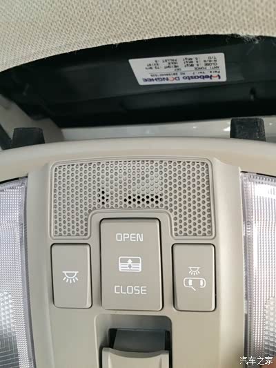

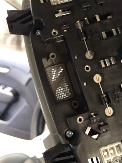

这个位置是麦克风,如果不是高配或者1.6t的请无视,
那个网网的区域就是麦克风

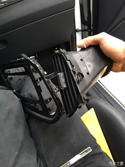

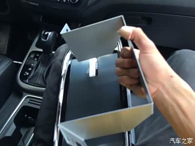

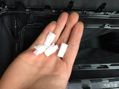

取下面板里面的风口
还有4个卡子,恢复的时候要用

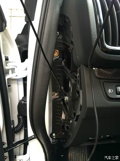

取仪表右边的内饰板方便穿线

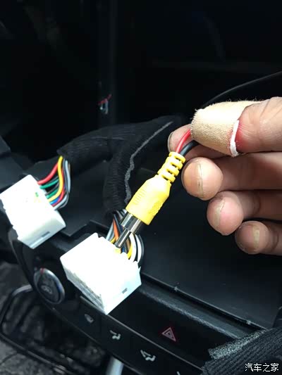

倒车视频线传到方向盘下方
开始接线

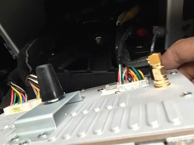

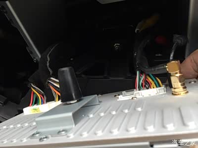

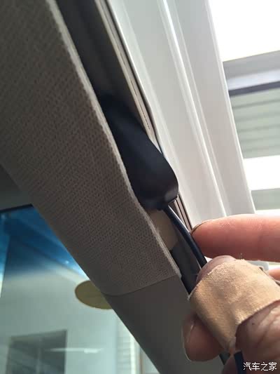

安装导航天线
这就是接完线的样子,还算比较整洁吧,楼主是个完美控

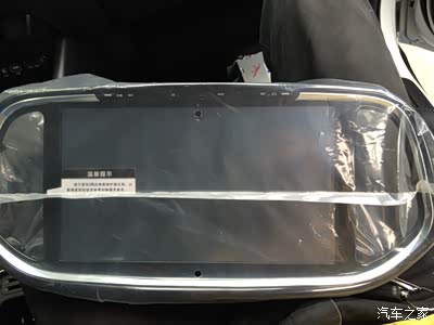

看看主角,阿科达多媒体娱乐系统,不支持dvd
随机配的支架
把线插上

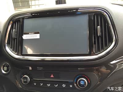

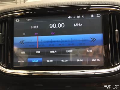

装好的样子,在这之前一定要把风口和4个白色卡子装回去
收音机

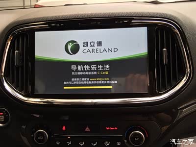

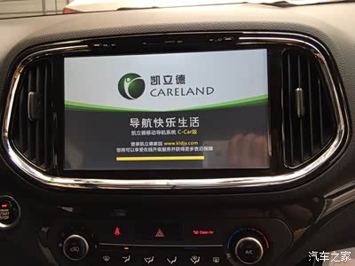

凯立德

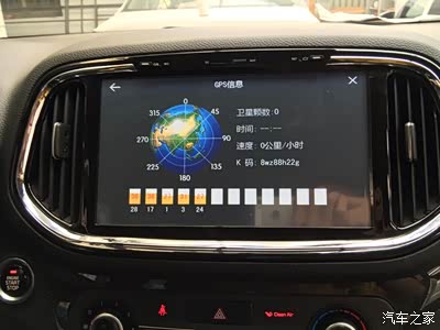

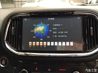

刚开机就搜到5颗卫星

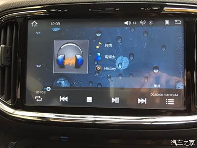

usb播放

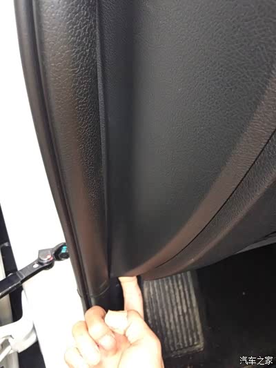

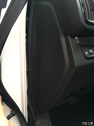

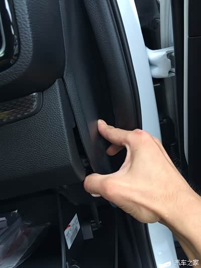

拆左边的内饰板方便排线,用手掌握方向很好拆,也不会拆坏
继续排线
恢复内饰板,先卡下面再卡上面

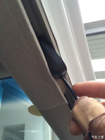

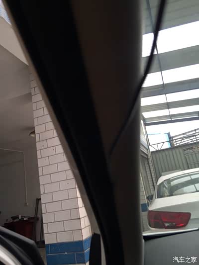

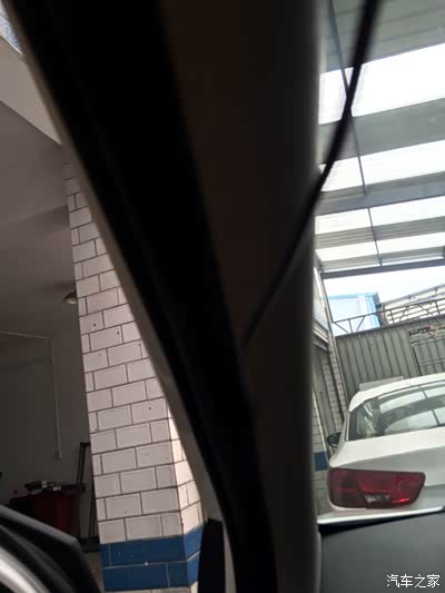

从主驾A柱往后排线
最后排到这里

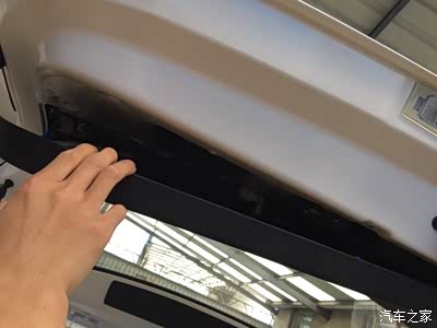

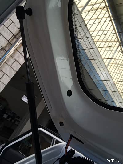

拆后备箱内饰板,先把两颗螺丝卸了,用手随便搬,不用怕,搬坏了我负责
看看里面的东西

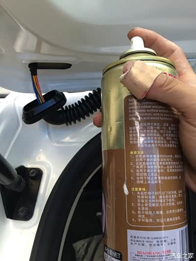

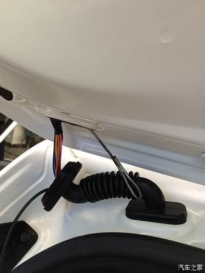

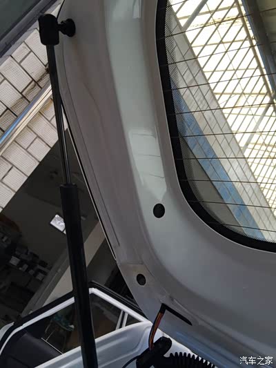

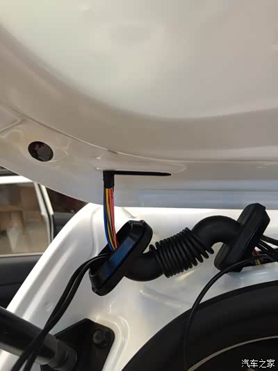

用表板蜡喷进管子,用手就能把线穿过去

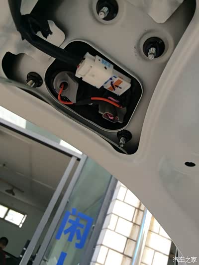

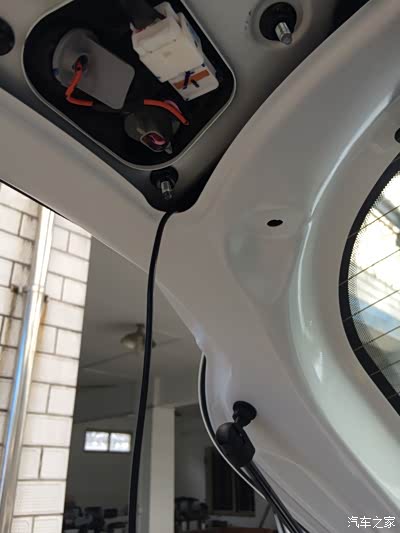

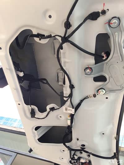

接下来是最难穿的,从这个位置传到尾灯那里,最好用铁丝穿线

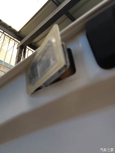

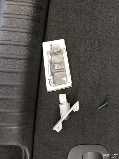

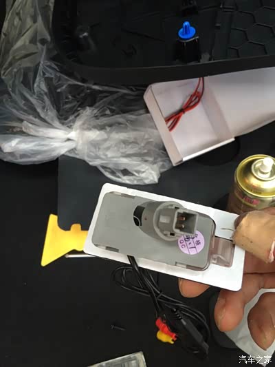

取下牌照灯
把灯壳和灯座分开,保留灯座

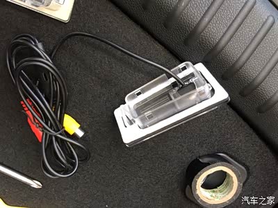

把灯座装在摄像头上
安装摄像头

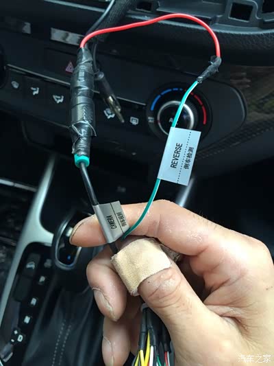

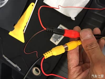

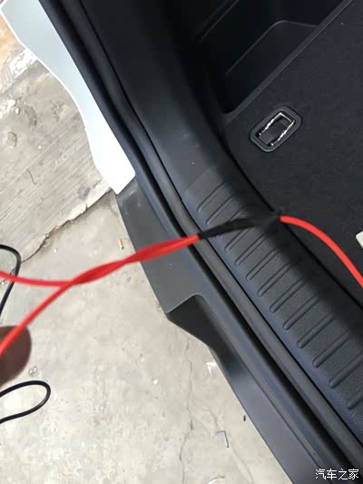

插上插头,红插头那边的黑线不要,
两根红线并联,接倒车灯正极
