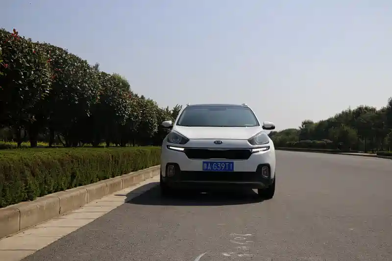

开了7年的起亚KX3看着还是那么招人喜欢,尤其是日间行车灯炯炯有神让人百看不厌,也给驾驶带来了安全感。
