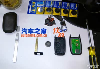

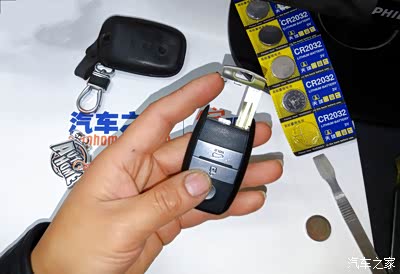

准备好一把平口螺丝刀或者撬子,本身的机械钥匙也可以应急

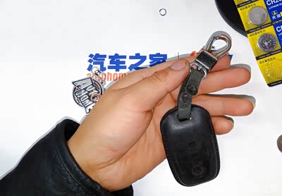

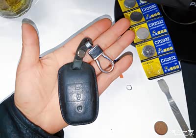

拆掉钥匙包

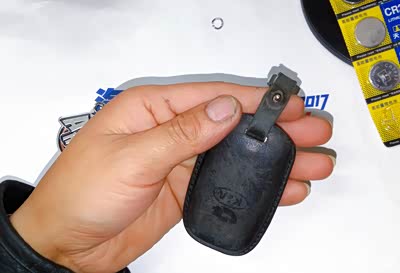

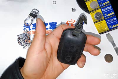

拆掉防丢失螺丝

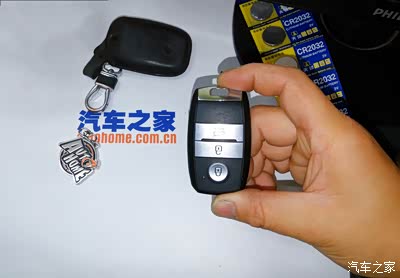

取出智能钥匙

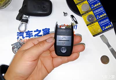

按住按钮抽出隐藏的机械钥匙

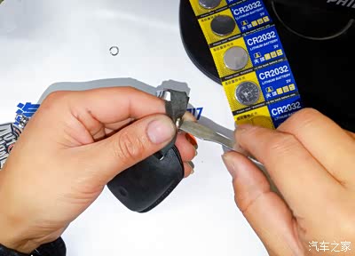

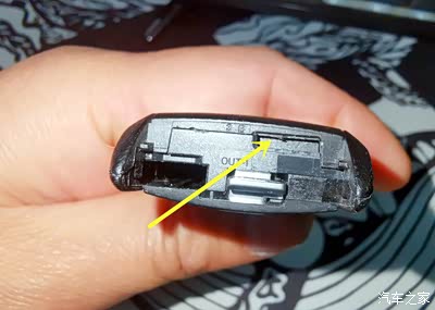

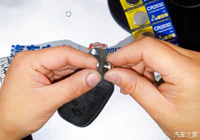

在机械钥匙旁边有个长方形的孔(如图所示),用机械钥匙头的尖部或者平口螺丝刀插入该孔中,像开门一样转动一下,智能钥匙便轻松打开一条缝隙,然后用指甲顺着边一划就可以打开了。
分离开来后,从电池仓里取下原来的电池,注意正负极方向

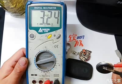

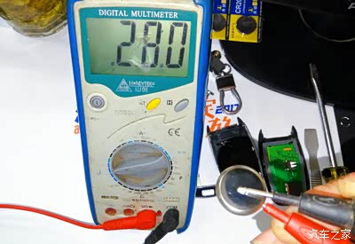

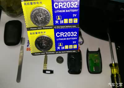

测一下原来的电池的电压,电量已经严重下降,2.8V
拿出准备好的CR2032电池,建议买品牌的电池,会耐用很多。一般10元钱左右一只,像这种只要1~2元。
测量一下新的电池,电压3.24V

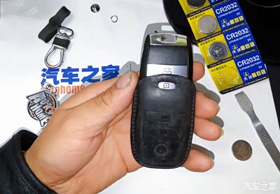

装上新电池,扣上前盖,插上机械钥匙
装好钥匙包久搞定了,是不是很简单?

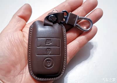

钥匙包磨损有点严重了
换一个新的,40块。
