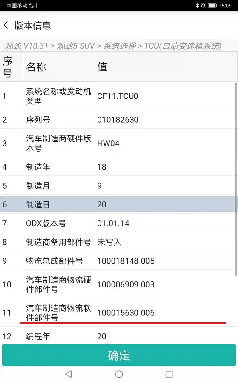

变速箱版本006
发动机版本005
2020年12月去店里保养,顺便让把TCU008降级到006,发动机EMS没动还是005,以前005 008打配合1-2-1顿挫减少,舒适不少,发动机转速也低,50-60码发动机转速太低1400转,提速慢难受。现在005 006配合,1-2-1顿挫也少,但是咔咔声比较多,1升2,转速要17-19码,转速2200转,2-3死活38码2800转,发动机转速时刻在1800-2400转,升降档顿挫很少,应该是提速快直接把顿挫的区间跳过去了,随便一脚油门都是2800-3000转,提速是真爽,降档比较慢,咔咔声比较多,油耗稍大一些,1-2-1比原来008时候要好,没有窜的感觉,喜欢激情的可以试试
