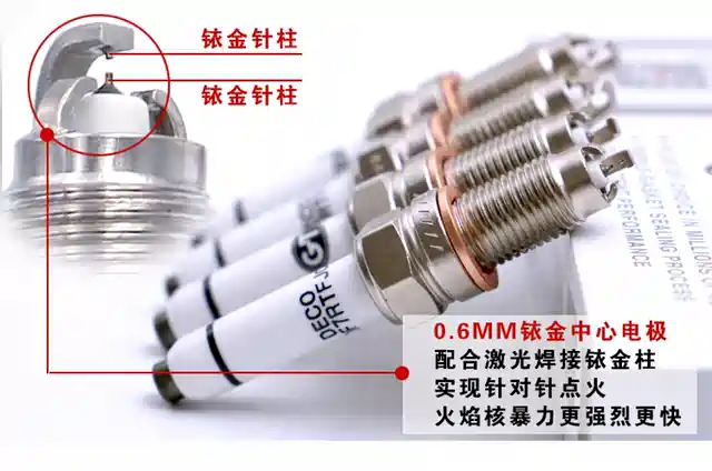

对于火花塞有分 镍合金 铂金 铱铂金 双铱金,依次排序,所以一次上最好的。上图

主角登场![]()
放个细节,告诉你们什么叫 双铱金
放个细节,告诉你们什么叫 双铱金
就是上下两个电极,这样点火速度会更快,带来的直接感受是动力提速快(结果也验证了这一点)
