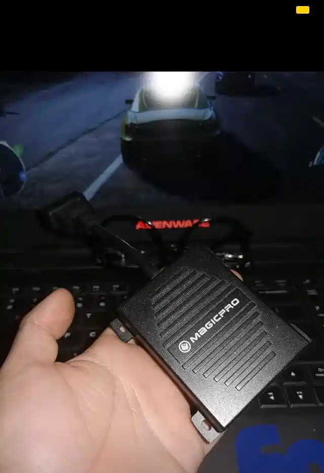

自买车2年来一直对观致5的变速箱顿挫纠结着,让人又爱又恨。所有官方发布的系统通通刷了,也是一样。
当然所有涡轮增压车都会有顿挫感,即使奔驰级也有,但是观致顿挫也太明显了,或许有些人能接受。对于我来说市区拥堵那样顿挫让你撕心裂肺。
回到主题,对于顿挫感一直看各种改装,各种帖子,一开始研究了火花塞,电子稳压器,火花加强器,蘑菇头,泄压阀,电子加速器,油门加速器,刷ECU以及外挂电脑等等。所有的优缺点研究了变,最后选择了外挂电脑
外挂电脑有很多牌子,最火的就是这款CPA当然了,价格也不便宜,基本都在2000多大洋,效果也是立竿见影。可以独立针对观致5调教匹配专用程序外挂。(本人***丝一枚,只能望梅止渴)
其次是DME品牌,这个牌子价格也是挺贵,主要是做通用车型,这款性能提升也不错。最后只因没钱选择了一款"飓创"的牌子
下来就是重点来了,说说试车感受。先是启动与行车电脑自动匹配等几分钟后,打火热车一走你,起初没啥感觉,一脚油门下去动力一下窜起来,推背感十足(这里说明下,不是地板油,是平时给油)到这里,自己还对外挂电脑还是抱怀疑态度
然后按平时市区道路模仿走走停停,走起升二挡刹车,升到三档刹车到14马,起步发现到意外的惊喜,油门怎么深踩,转速到2100-2500,最大2500转必升档,平时到3000转速都还不换挡,要松油才肯换,现在加油门会自动换挡。来回走了好几圈~
还有就是加速感,动力比以前更有力。由于外挂电脑真正完全匹配行车电脑需要150-200公里后,这次只能初次试车谈感受。
