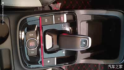

质感还不错的档把

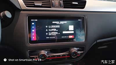

大屏

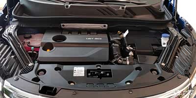

机舱还是那么规整![]()

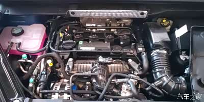

机头比老款的复杂了点
发动机罩上的隔音棉厚度不错

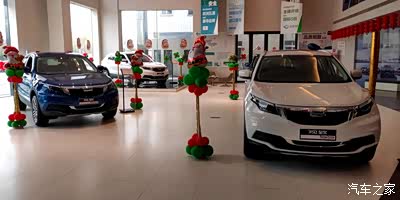

两辆蓝精灵,两辆白胖子
