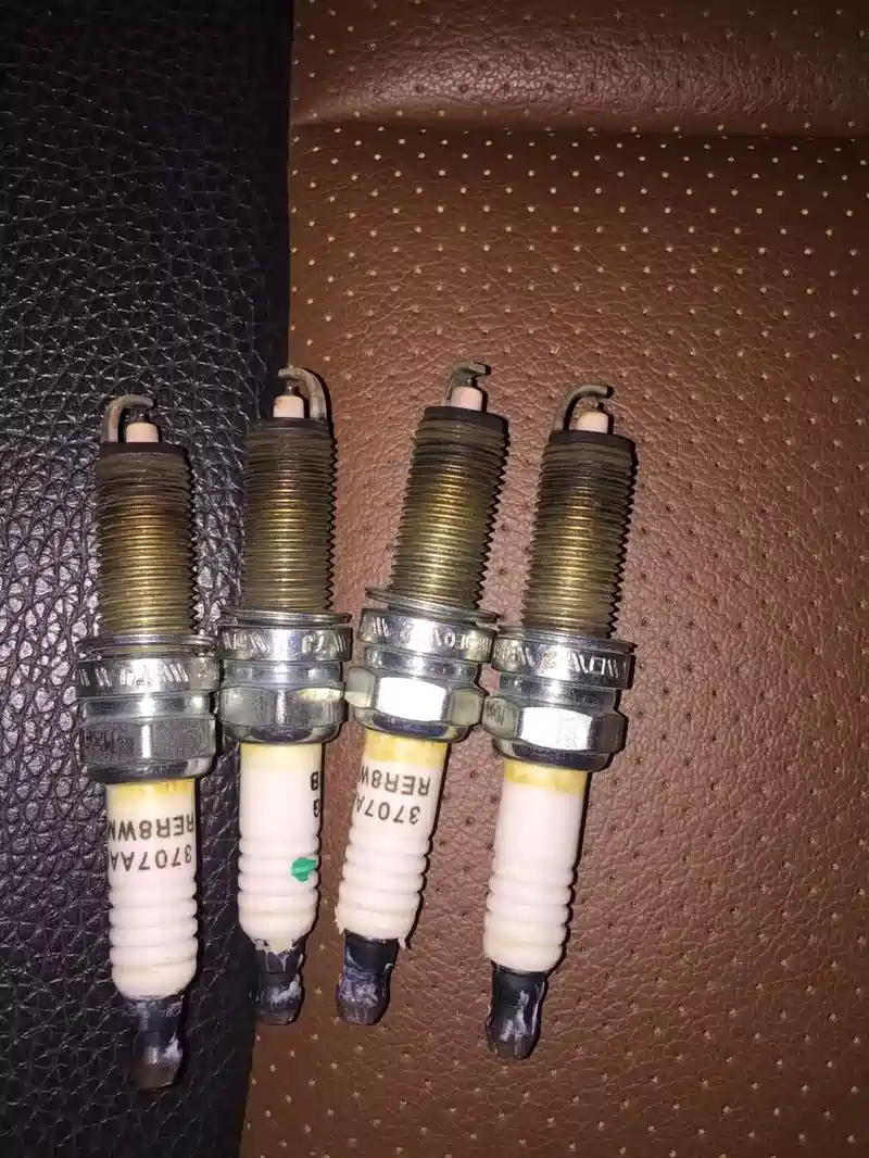

原装冠军退役,新的火花塞依然是原装的冠军,还是3万更换,让同事看了下换掉的,间隙和触电都很好,没有必要换,因为最近油耗有点高,就决定搞了,直接奇瑞服务站买件,G16和T16一样。
电极头外围呈现红色,是因为使用添加剂的原因,同时也检查了下燃烧室(内窥镜忘记拍照了)里面积炭非常少,说没有那是吹牛B了,添加剂还是有效果的,一箱油加一瓶后跑下高速,S档保持高转速崩。
平时一直都是优惠一元的油站,用着还不错,挺放心的。
换下的4支做备用的,但是应该是用不到了,这东西也不贵,原装冠军便宜的很。

4兄弟集合
一切都正常,换掉十分可惜!
