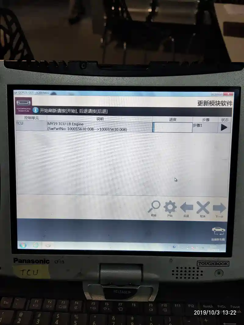

听信一群人的吹虚后,冲动之下升级了TCU,整个人一下都不好了,心拔凉拔凉的,心情跌入谷底。。如果上天能给我一个再来一次的机会,我一定放弃升级TCU!!!
下面具体说说吧
车型为2016款观致五旗舰,只更新升级TCU变速箱(版本是008),其他未升级,仪表和S档需要升级发动机ECM才可升级。
升级后的感受:
1、正常开升档转数确实降了,实际降转速对于驾驶乐趣上没什么提升,反而将一部运动型的车变成老年车。实际上我们想要的改善是:解决发动机轰响却没有速度、踩油门没反应过几秒又一下子冲出去、高速松油门后不要跟着马上降档拖住速度、高速减速后再加速反应要快、提速时发动机轰响速度却不上去等等改善。。。
2、70码以下速度是平顺了一些(说有改善的估计是这些喜欢开慢车人),但是70码往上的加速像踩在棉花上一样无力,油门变深了,踩油门速度起来慢多了,性急的直接踩到底也要等2-3秒种速度才慢慢起来,与升级之前一脚下去转速马上飚升,速度马上起来,加速超车一气呵成天差地别,这个程序以后只能慢慢跟车少开高速少超车了。
3、开车减速到30-40码再加速,也要等2-3秒种速度才慢慢起来,活脱脱的老年车。
4、起步加速开始没有速度几秒后又一下冲出去,这种现象依然存在,只是有点点优化改善。
5、顿挫改善?我的车经过优化和良好保养后,本来就没什么顿挫,这个感受不出有什么变化。
6、油耗降低?我的车经过优化和良好保养后,本来油耗就可以很低,最低5.N,堵车也能做到8.N,升级后没有更低了。
经过长时间的探索,终于找到好的机油、适合的变速箱油和适合的火花塞等等,这些优化之后,观致五的油门变轻、提速快、少无顿挫、油耗低。。。结果这一冲动升级TCU后全毁了:油门变深、加速迟缓无力、高速残废、超车难、顿挫不可能再变得多好、油耗也不可能再低了。。。从升级前到升级后,活脱脱地从天上落入地上的感受,你想我心情有多拔凉,瞬间对观致五无爱的感觉,要求4S店再刷一遍也没什么改变,要求降级说行不通,现在给钱能降级我都愿意!
哎,宝能你弄这个破东西来害人,也要留个后路可以降回去啊!
我已经成功降回去了,观致五又回来了,不过不要问我怎么降的,要求不许宣扬,正常渠道想降一般行不通。

首次升级
再重刷一遍
