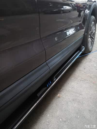

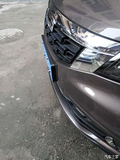

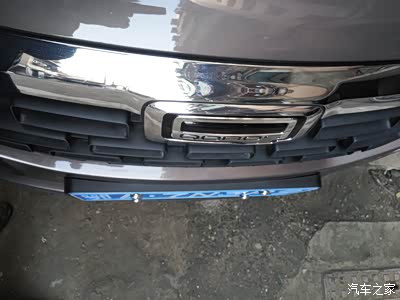

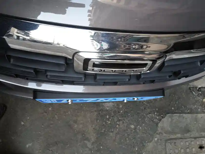

装牌照座子感觉还是好看一些

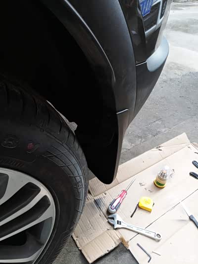

侧面

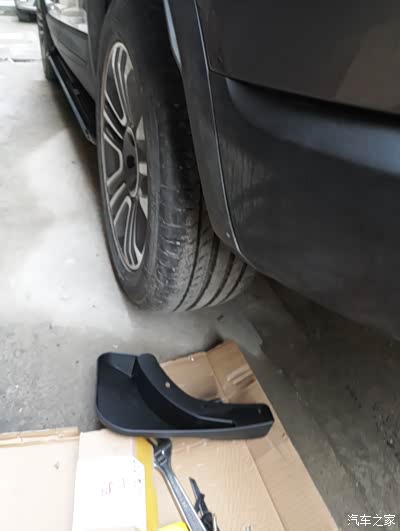

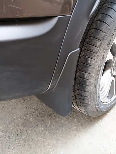

挡泥板

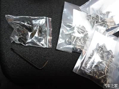

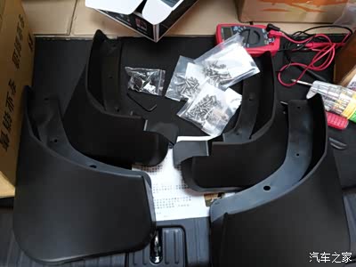

提前买了各种规格不锈钢螺丝,最后还是决定用送的黑螺丝

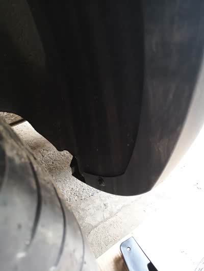

先装后面挡泥板

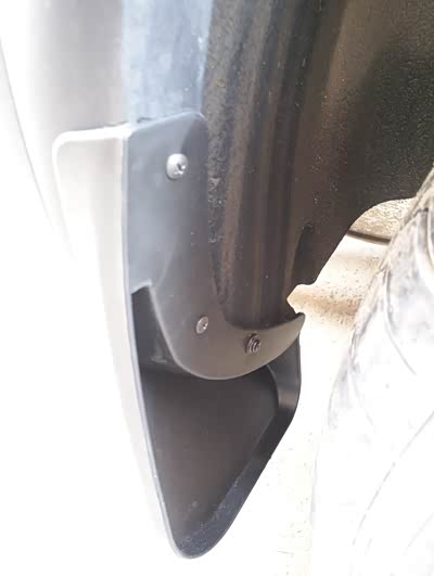

下面一颗螺丝是车上的,内六角梅花

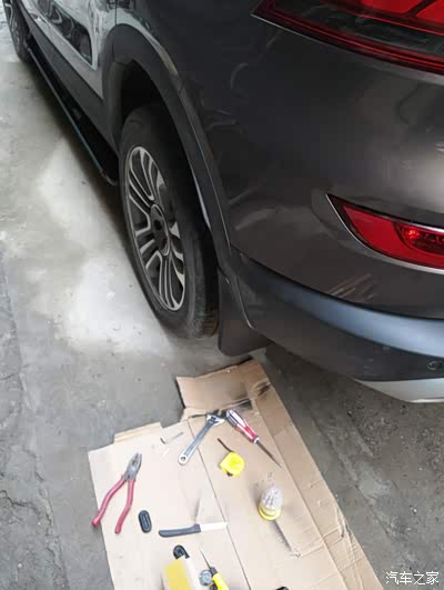

没装之前,先拆这个螺丝,把挡泥板拿过来定位好螺丝孔
后面
慢慢自攻钻孔后,再装上挡泥板
后面效果

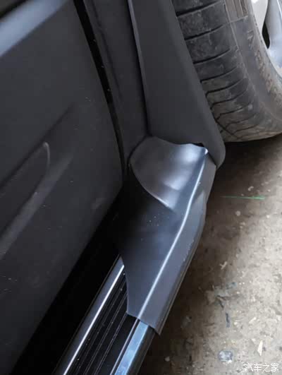

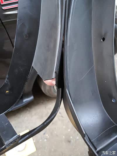

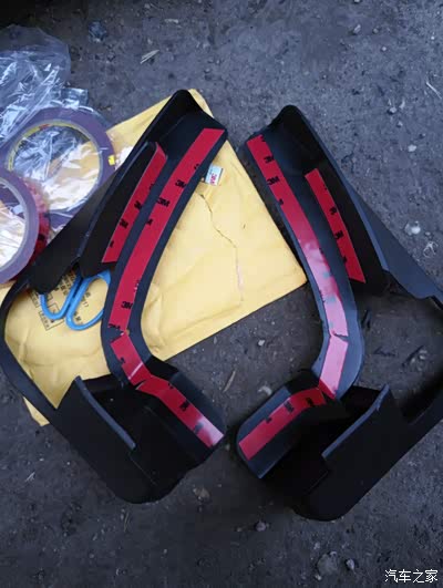

前面挡泥板因为装了踏板,需要割掉干涉部分
凭感觉割大了,就不要用螺丝固定了,用3M胶

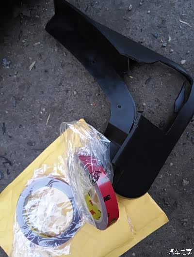

另一个对应用刀划线
先贴上双面胶
后面割的那个间隙小多了
先割的那个间隙有点大
有点大,不想要了的时候就扯掉,反正是胶粘的

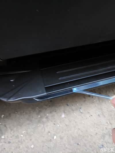

最后一步,用刀撬起来踏板不锈钢条的保护胶粘
继续撕
完美,结束了,要吃晚饭了
