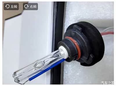

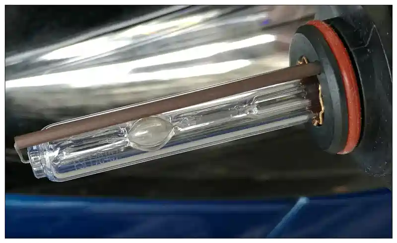

灯泡的细节看看。
佛山照明,不被人待见,但是它是照明行业的国货老大
只在FSL和雪莱特之间选择。
这是老牌国企和民企的PK。
出于多种考虑,只打算选择35w的低色温系列。
灯泡的细节看看。

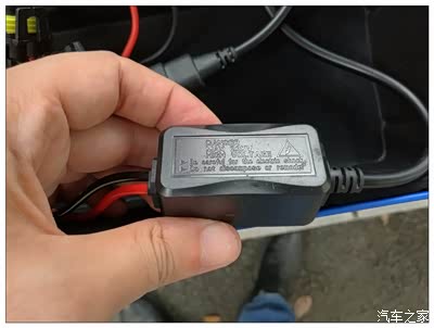

这个是35w的超薄安定器,用氙气灯追求的一个是亮度,再一个是节能,继续用大功率的配置实在没有太大意义,毕竟不是常走夜路。
相信FSL的选料和工艺,图个安心!
相信FSL的选料和工艺,图个安心!

这个是核心部件,做工很规整,一点都不马虎!

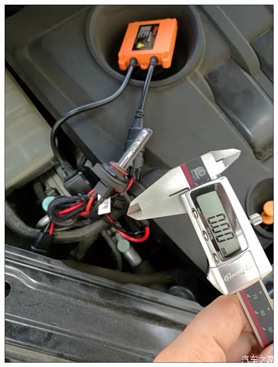

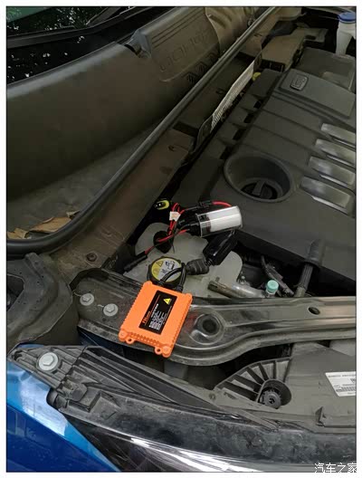

安定器准备放在这个地方!

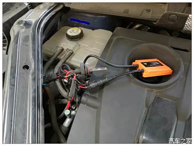

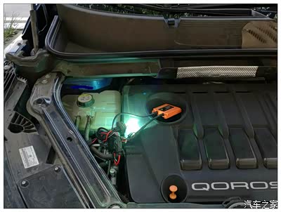

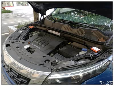

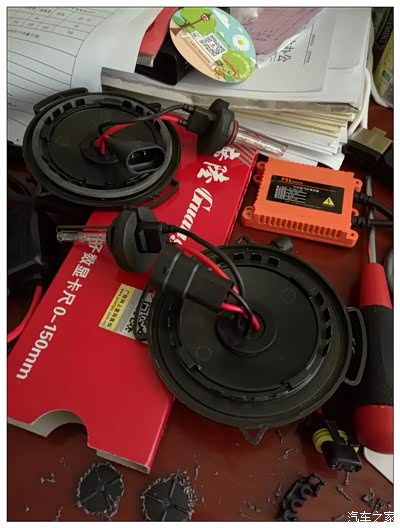

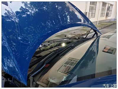

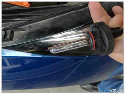

拆除原有的璀璨之光,两个HID都接好线,准备测试
注意大灯的电源插头是负极控制,和常规的不一样,所以HID的插头需要反向接,否则不亮!

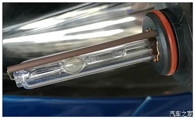

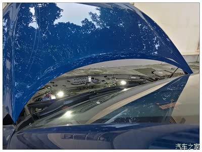

加电测试,亮了,它亮了!
从侧面看看
一个成功了,就把两个都点亮!

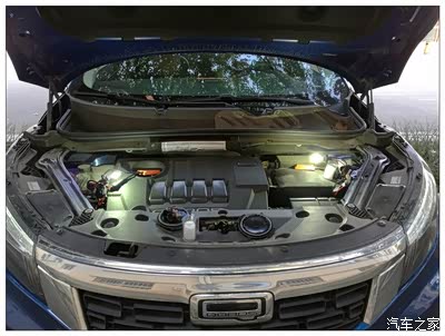

继续看裸灯效果

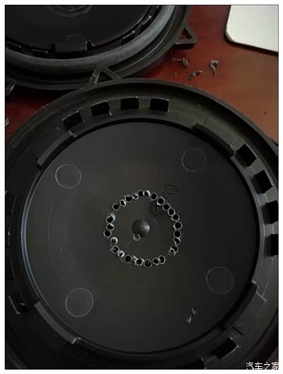

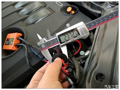

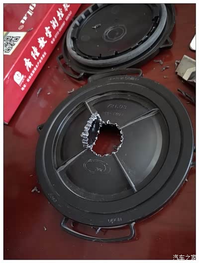

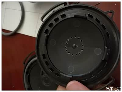

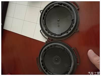

接下来需要开孔,拿出神器

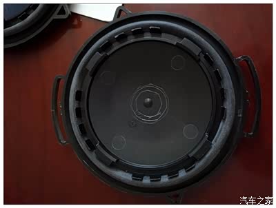

密封盖直径应该是24mm左右,橡胶材质,比较软
画个圈圈,小了,那就圈圈套圈圈,本来想用美工刀挖,试了一下那个强度,果断放弃。
观致的用料太厚道了,估计挖完孔要手残刀废![]()
两个盖子来个合影吧

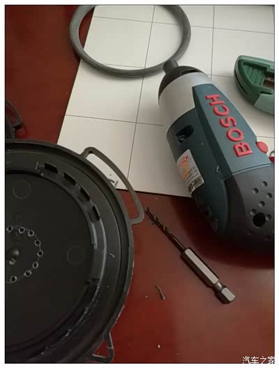

还是用手钻打孔来的直接
博世的玩意还是好用,充电式,没有尾巴拖着

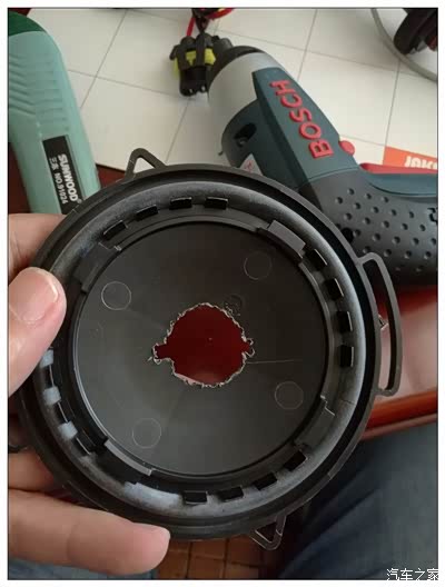

孔径正确,接着就是加密打孔
然后美工刀切断,这样切断不费劲了。

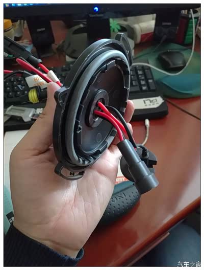

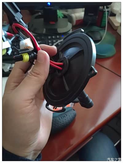

两边多钻2个孔,两个小耳朵是让电源接头通过用的!
把橡胶圈塞进去,安装到位
正面看是这样的,不会漏水,放心吧
好了,两个都到位

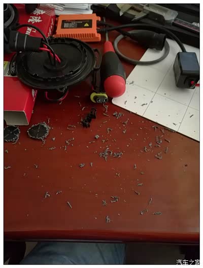

一片狼藉,到处都是粉末和残骸。
幸亏有手钻,省去了到处找24mm开孔器的麻烦

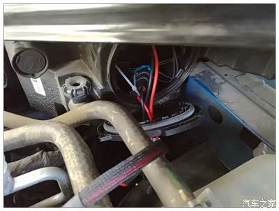

安装灯泡和以前一样的步骤,把灯泡的电源接头用扎带固定了一下,不会有松动的嫌疑,其实也可以说是多此一举,本身就有防松的卡扣设计。

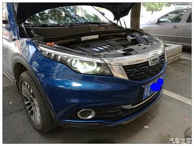

透镜出来的灯光效果
独眼龙也是亮堂的
另外一个安装到位

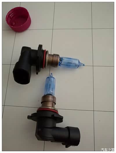

这个是璀璨之光的效果,换灯前拍的
FSL的效果,颜色明显偏白,选的还是4000k的,氙气灯就是偏白,没辙
远光效果,光柱变大

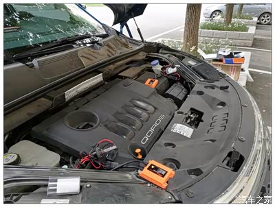

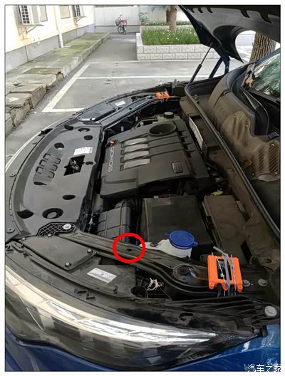

接下来该考虑安定器咋装了

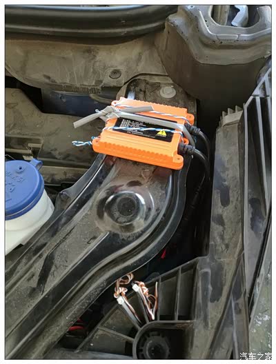

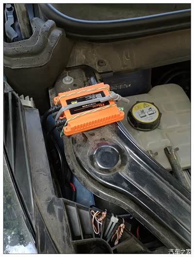

考虑到走线和散热,我决定选这个地方,下面的横梁可以传导热量

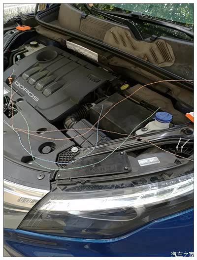

固定呢,不推荐用尼龙扎带,机舱高温,那玩意会很快老化发脆,最终断裂。
用网线的内芯最省事,一米网线绰绰有余,便利性和耐久性那是相当完美,铜芯好固定,好定型。

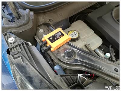

副驾的扎好了,顺便用网线皮多做了一道捆扎,免得松动,打结谁不会![]()
主驾的也到位了,注意下面那两个捆扎,那里捆扎的是高压包和其他的接头线路,免得震动晃荡导致接触不良。扎带只是定位用,主要还是靠网线捆扎!
改灯有导致自燃的情况发生,一种是使用的线材和元件有问题,导致自燃,FSL的选材还算严谨。再一种就是接触不良导致高热,这个只能做好固定,避免接头异常震动导致意外。
小心驶得万年船!固定这块不能掉以轻心。
小心驶得万年船!固定这块不能掉以轻心。

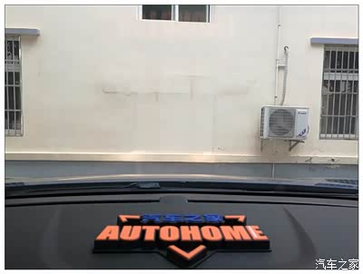

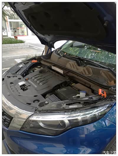

题外话,原厂的近光是左低右高的,强迫症表示不能接受。
你可以用长螺丝刀或者手探进去,慢慢拧动红圈那个孔下方的调节旋钮,对着墙调光尝试把左边的切线调高点
这是调平后的切线,应该说原厂透镜的效果还是挺好的,何必去改灯的地方费劲开灯,换透镜组呢?
左边璀璨之光,右边是原厂喜万年灯泡
原厂的亮度差异不大,主要是颜色更黄,

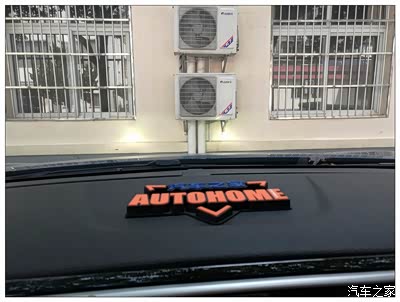

FSL的氙气灯效果,颜色明显白一些
璀璨之光的近光黑暗效果,肉眼看上去比这个要亮一些。
FSL的近光效果,确实白了好多,看着亮堂不少,毕竟氙气灯的气体发光,流明照度是高许多的。

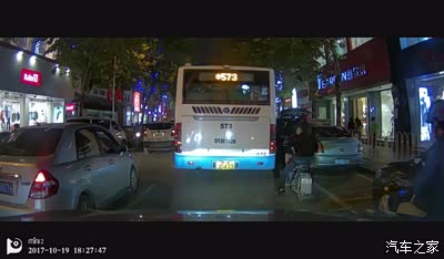

璀璨之光在南京的夜晚中雨效果,行车记录仪拍的还是偏暗,实际上要好些。
南京回城,山路薄雾。
