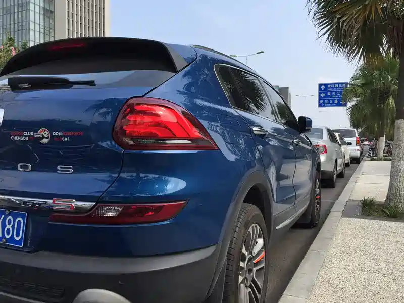

我的蓝神5号!
这敦实的身板,踏实!
这敦实的身板,踏实!
