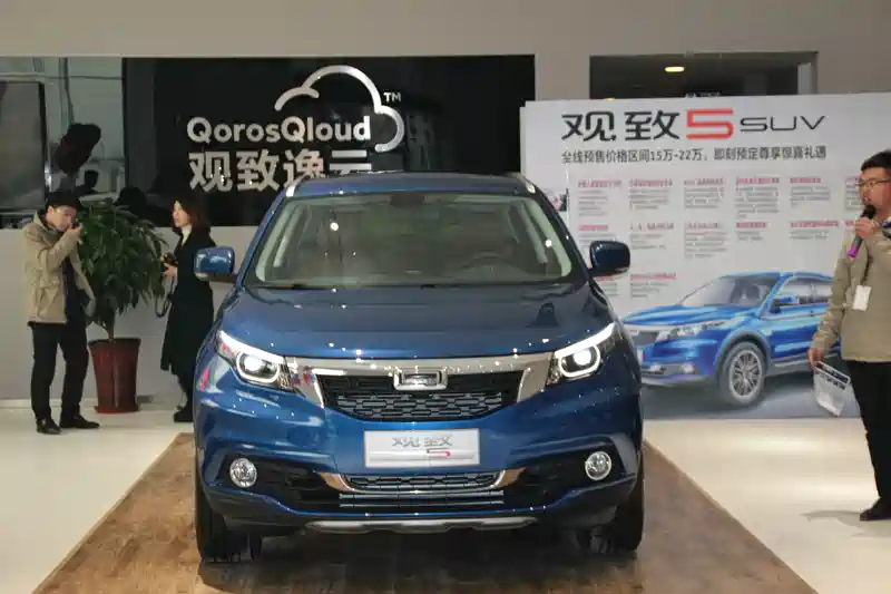

巡展的试装车,注意看大灯,原厂氙气
