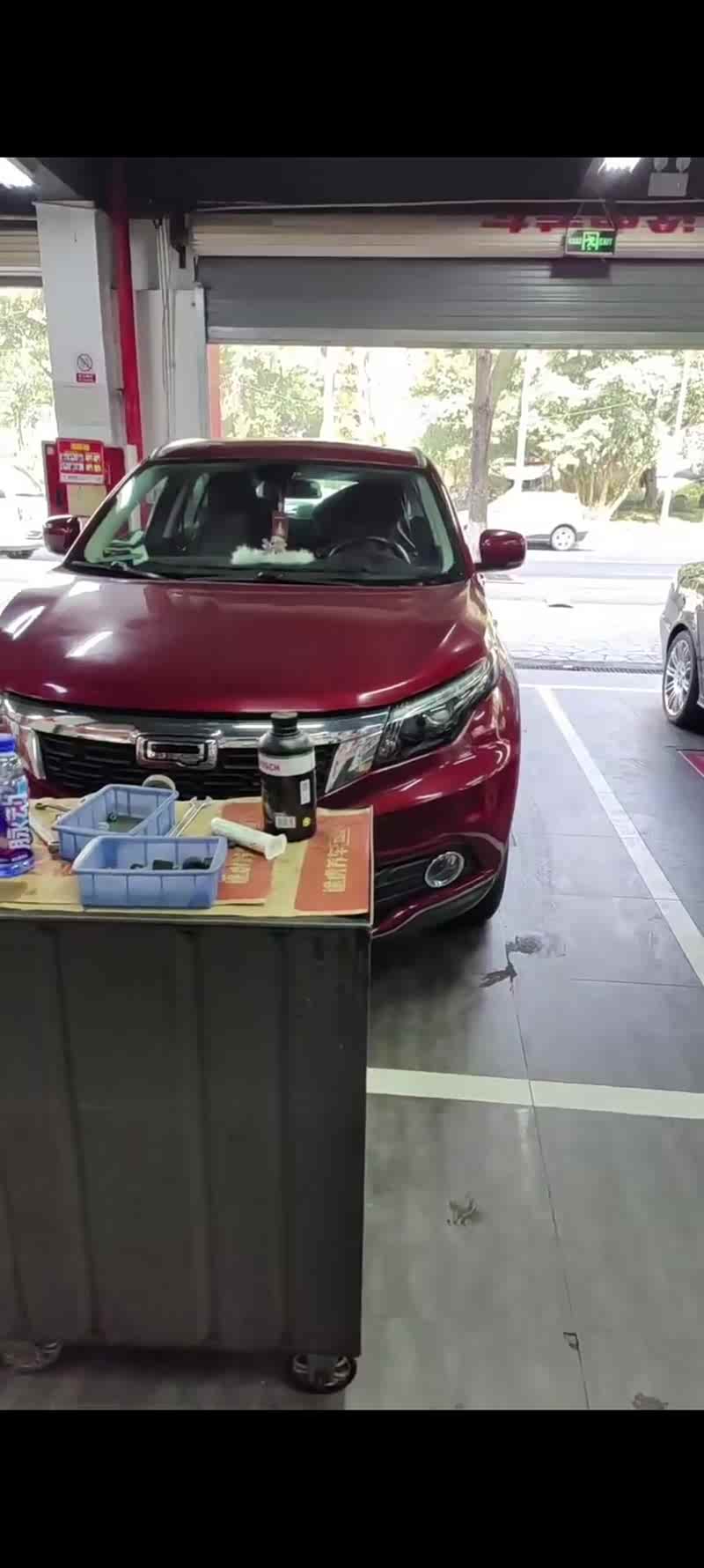

2017年的观致五领先行,汽车目前行驶了192000公里,我有三辆汽车一个观致五、一个奔驰G500、一个宝马X5,观致五汽车虽然一档升2档顿挫很厉害明显,但是这是我开的比较喜欢与有情怀的一辆汽车,尽管观致有一些列通病,但是还是很喜欢,钟爱的汽车!

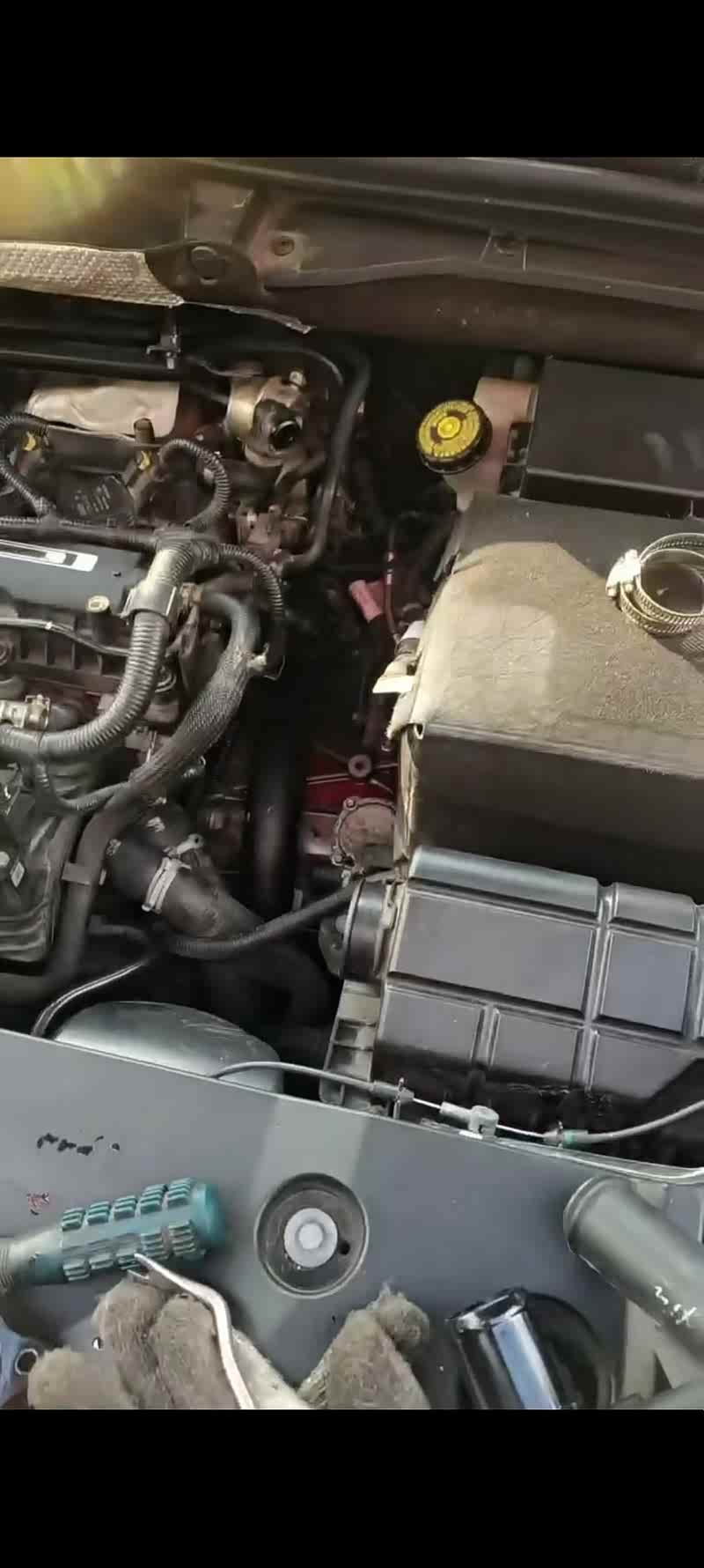

3.保养汽车与长途前要多关注冷却系统,因为第一批观致汽车的冷却液的传感器没有改进,如果不检查,长途容易出现机油串冷却液壶内,症状就是机油散热器坏了,出现这个问题,如果马上紧急停车,去修理厂换水箱与冷却系统即可,不及时停车可能会大修发动机和缸垫。

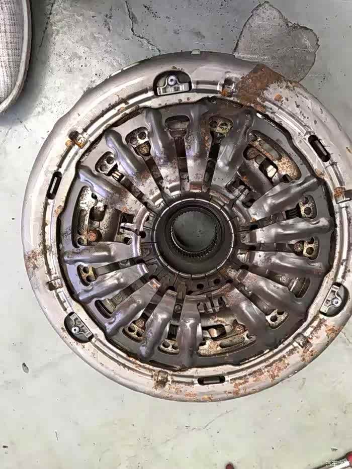

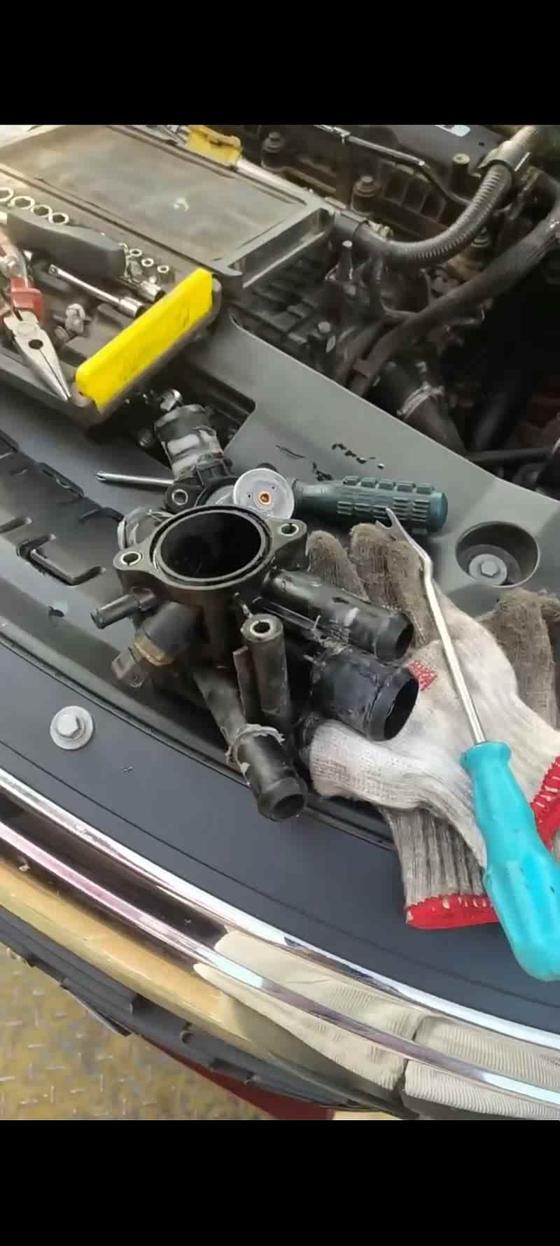

4.不保养到位,冬天节温器会出问题,冷却液变速箱上面的冷却液水管喜欢漏水,热车后不漏,长期不处理会出现冷却液进变速箱离合器,后期导挂档不走车。解决问题是换离合器三件套。

总结:观致汽车好车确实是好车,但是通病也多只要保养到位没有任何问题,目前开了192000公里感受就是这车真的开着很舒服底盘很稳,但是购买这车是公司一起买的,后期卖给了宝能,只要汽车没有开到10万公里可以免费换前照灯和日间灯,因为时间长了灯会发光,后期观致卖给宝能,因为很多硬件问题,观致厂家给我们那批车赔偿了几万块钱,今天汽车刚好192000跑了一个长途回来跑了4000多公里,回来做一个大保养,换机油,轮胎,正时链条,火花塞,变速箱油,尽快汽车马上20万公里,处于情怀和喜欢,我觉得还是有必要换几千块钱维修和大保养汽车。以上是观致汽车细节,可能每个车出问题不同,处理汽车问题也不同,不接受任何方式的反驳与抬高,仅此分享经验与遇到问题的解决方案。
