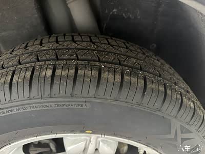

问 观致5换轮胎的困难 删除 推荐精华 置顶 取消置顶 关闭回复 打开回复 推荐编辑 楼主禁言 移动帖子 重置头像 操作记录 一只蓝月半子 0浏览 · 2024-06-17 20:59· 发布于山东 有没有车友换过轮胎,太费劲了,每次都要抡大锤子才行。我和我朋友的观致5都是这种情况。其他车友是不是也这样呢?有没有啥方法可以改善? 举报 打开汽车之家 阅读体验更好 相关问题 更多 问观致5到底加那号油? 0回答 问这车还值得修吗? 0回答 问观致5s水泵 0回答 问鼓风机异响 0回答 问观致五 0回答 问观致5天幕打不开 0回答 全部回复 只看楼主 什么都懂的纯小白 关禁闭 已屏蔽 轮轴哪里除除锈,打磨一下,涂点防锈的油!都很好拆卸啊!我的都是有这样弄,轻松拆卸 2024-06-17 22:42 来自广东 回复 沙发 屏蔽此人 举报 删除 取消删除 禁言 重置头像 共有条对话 > 天道酬勤爱跑山 关禁闭 已屏蔽 观致5 我也是4个都换了朝阳,打了几下才掉下来的 2024-06-18 00:02 来自陕西 回复 板凳 屏蔽此人 举报 删除 取消删除 禁言 重置头像 共有条对话 > default007 关禁闭 已屏蔽 风云2 观致放旧了都一样,只能定时拆拆,除锈刷点防锈剂。 2024-06-18 10:32 来自浙江 回复 地板 屏蔽此人 举报 删除 取消删除 禁言 重置头像 共有条对话 > 凌云之道 关禁闭 已屏蔽 观致3 磨上黄油,每隔2万公里调换一下前后轮胎,这样就好了 2024-06-18 13:46 来自安徽 回复 屏蔽此人 举报 删除 取消删除 禁言 重置头像 共有条对话 > 2021AS 关禁闭 已屏蔽 观致3 螺丝松两圈,开起来30码一脚刹车解决 2024-06-18 18:46 来自浙江 回复 屏蔽此人 举报 删除 取消删除 禁言 重置头像 共有条对话 > 蒋意明18 关禁闭 已屏蔽 后轮的话可以用轮胎螺丝稍微松一点,然后就是开起来踩急刹。前轮的话可以把轮胎螺丝松一点然后不停的打方向,就可以把轮胎弄松 2024-06-18 21:41 来自浙江 回复 屏蔽此人 举报 删除 取消删除 禁言 重置头像 共有条对话 > 深圳分月3898841 关禁闭 已屏蔽 拆轮胎后刹车盘轴面清洁一下,有条件涂点防修粘的 2024-06-19 12:10 来自广东 回复 屏蔽此人 举报 删除 取消删除 禁言 重置头像 共有条对话 > 蜕变能沉淀 关禁闭 已屏蔽 观致5 我花了80做了轴头保养 2024-06-19 12:53 来自新疆 回复 屏蔽此人 举报 删除 取消删除 禁言 重置头像 共有条对话 > 没有什么不同8421 关禁闭 已屏蔽 瑞虎5 一样的,联动云观致5,后轮很难取下来,我都感觉不上螺丝都掉不了 2024-06-24 21:06 来自江西 回复 屏蔽此人 举报 删除 取消删除 禁言 重置头像 共有条对话 > 大王叫我来巡山7161 关禁闭 已屏蔽 脚蹬就可以啊,我4月份在去云南的高速服务区就自己换的备胎 2024-07-02 22:24 来自重庆 回复 屏蔽此人 举报 删除 取消删除 禁言 重置头像 共有条对话 > 圣地苍狼 关禁闭 已屏蔽 观致5 我的六年了,第一次换胎,好像途虎很容易就拆下来了。 2024-07-20 09:55 来自江苏 回复 屏蔽此人 举报 删除 取消删除 禁言 重置头像 共有条对话 > 还想在主楼增加内容?点击续写主楼内容 登录 参与更多互动 发表回复 打开App,查看更多评论 首 页 上一页 下一页 末 页 跳 转 取 消 还想在主楼增加内容?点击续写主楼内容 登录 参与更多互动 系统故障 发表回复 图片最多上传9张 微信好友 微信朋友圈 新浪微博 QQ好友 QQ空间 取消 相关推荐 加载中
