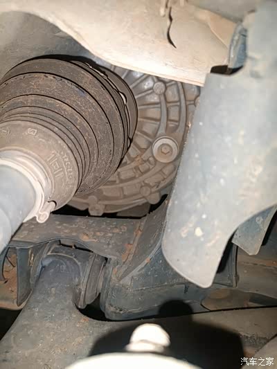

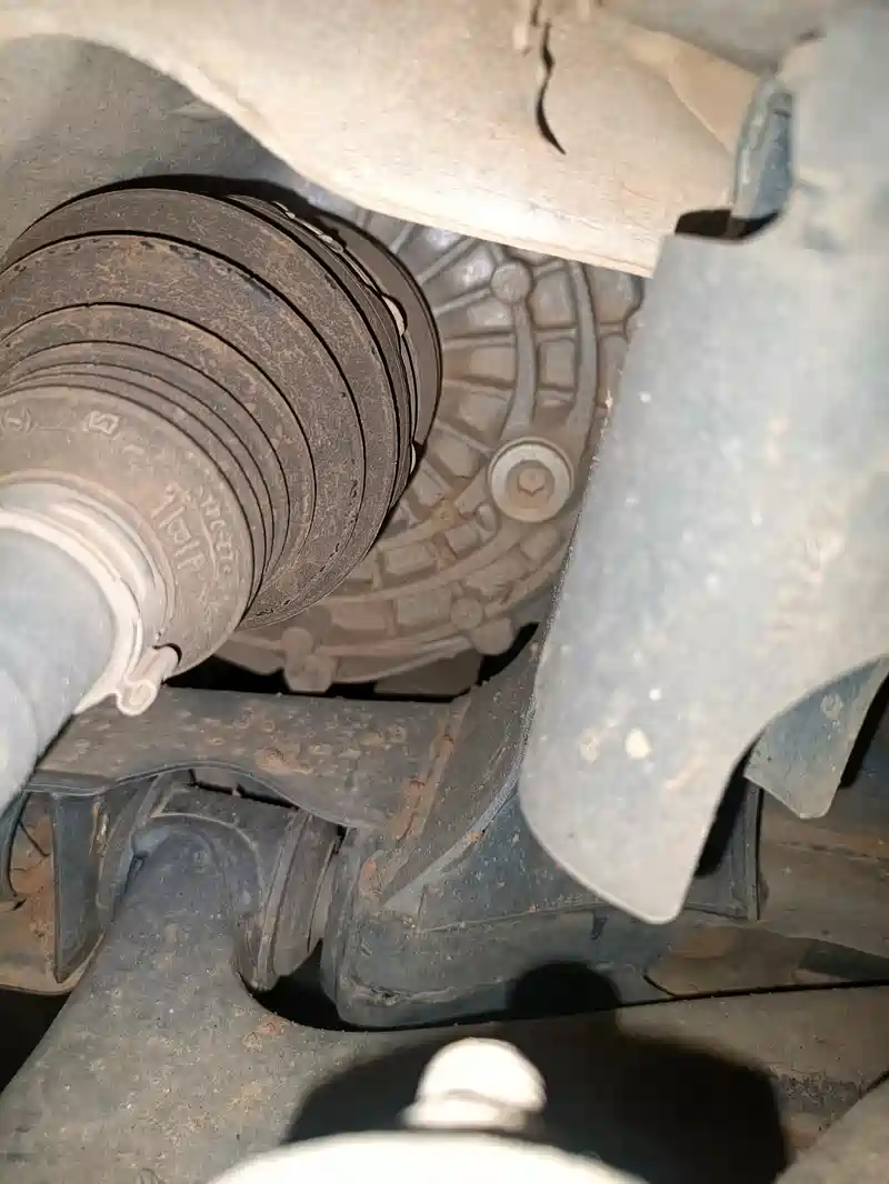

拆掉左前轮就能看到加油口。
换变速箱油不需要升起车辆,拆掉左前轮就能换油了。

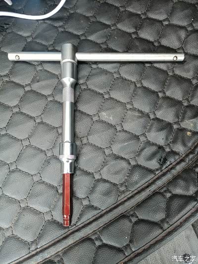

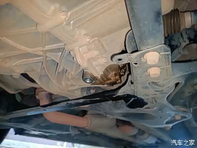

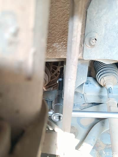

加油口螺丝比较紧用:8mm内六角批头+5寸接杆+滑杆,可以拧松螺丝,底下放油口螺丝也一样。这个力度刚好,松的时候要用力扳,紧的时候也不会扭力过大。

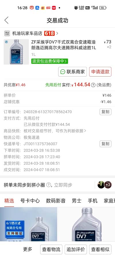

买的采埃孚DV7两升145元,效果感觉和原来的没什么区别。有没有 好用 便宜 的变速箱油可以推荐一下。
底下放出来1.7升变速箱油,放出来黑的。加油多加了一点 加进去了1.8升新变速箱油。
