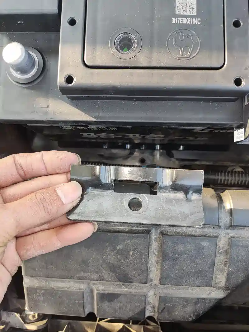

观致5电池型号是:L2-400,观致5s不清楚。
以旧换新,某多百亿补贴,骆驼一般价格是200到250。
这块小铁压板两条的凸,要对准电瓶的两条槽。
这样压板才能水平,螺丝才吻合孔洞

大家如果不懂电,尽量不要自己换。
以免正负极短路。
全身车身金属是负极,它们是跟电瓶负极连通。
如果电瓶正极不小心碰到车身金属,是有风险的。
正负极,我用3m电工胶布,保护了一下。以免碰到其他,短路。
