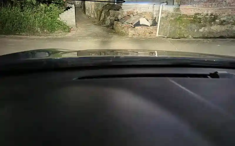

补个led灯效果

我没买这玩意之前想的是万把块到手直接开干的,其实并不是这样的:车子的内饰啥的脏得很,里面的味道相当厚重,非常有层次感,只能买了清洗剂自己一点点地洗刷。车机得搞一个吧,新手没啥经验最好得装个360,好家伙,又1600。还有什么刹车油、机油机滤空气滤芯你得换吧,开起来觉得车身抖动偏移得做个动平衡和四轮定位吧?原车的卤素灯晚上真的什么都看不清,LED灯搞起。顺便把前后雨刷换了,那玩意我怀疑自打出厂以来就没换过,还是博士的。门的机械钥匙居然不能开门,也得换了。门的车漆那试过自己买个自喷漆搞了下,但发现效果实在难以接受,没办法,有些钱还是得让别人赚的。另外问了一下换机油机滤的价格,好家伙,光这一项便宜的都得四百多五百。那修理小哥也很不专业,试了一次以后打定主意以后不找他了,果断下单机油泵,我自己的公主,我自己来收拾。我不单想着机油要自己试试,我还想试试火花塞刹车盘鲍鱼夹!反正车价也不算贵,就当买个大乐高玩得了。
