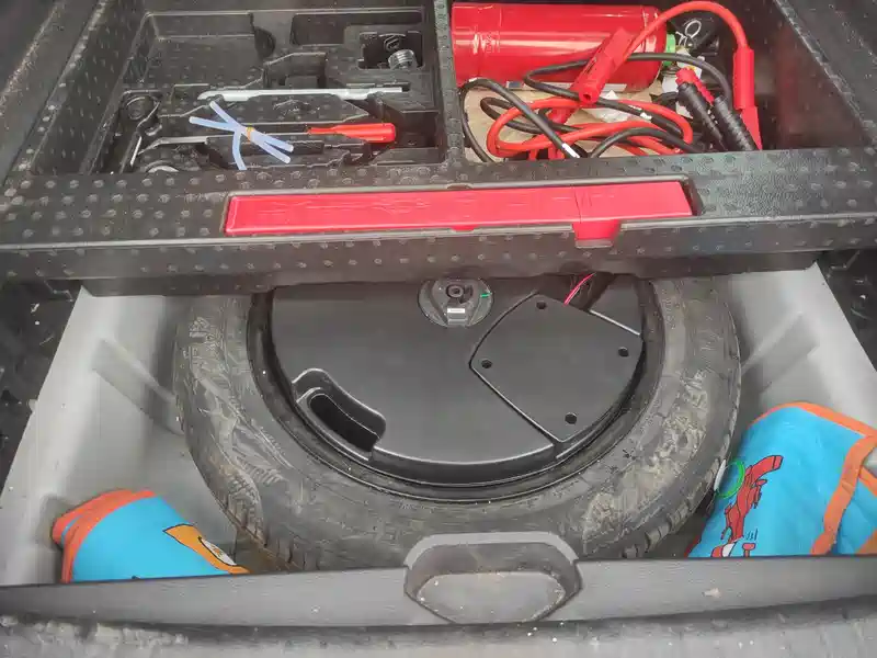

本次改装的主角,就是这只号称是奥迪q3用的备胎炮,吉林航盛电子制造,一汽大众的配套厂家,观致5有部分车型就是航盛的车机和喇叭
这还是铷磁的,2欧40瓦的,2欧的喇叭有点是比较容易推,不需要大功率功放,缺点吗?低音下潜不够深吧!6.5寸的喇叭冲程也不长。
尺寸还是非常合适的。

效果还可以,毕竟这个备胎炮只要150块
