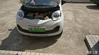

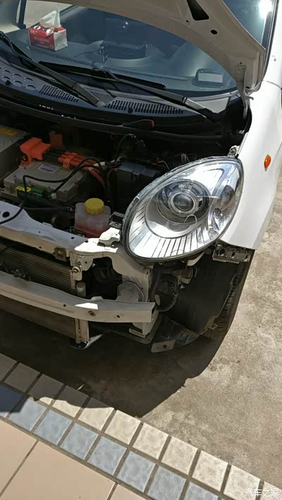

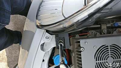

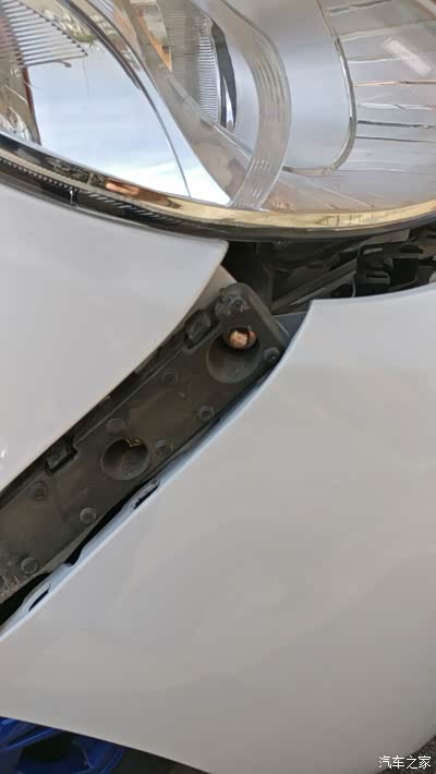

拆前保险
拆前保险

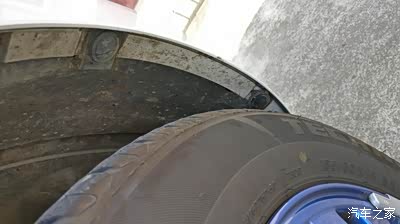

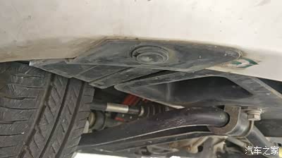

前保险底部

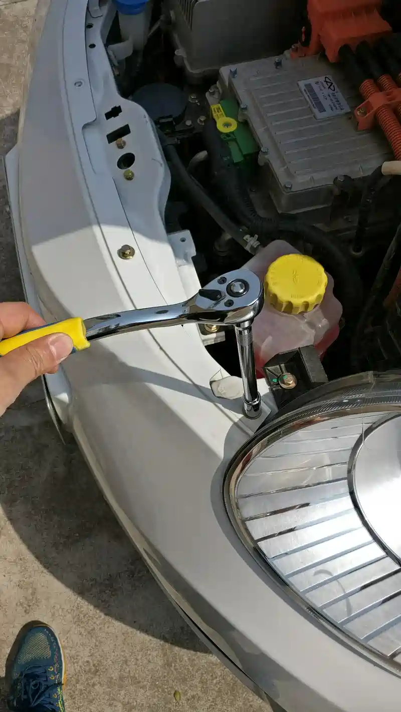

拆下的螺丝别掉了

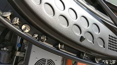

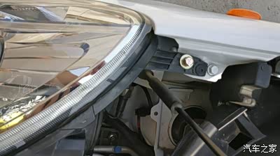

拆灯,一共三个螺丝
还有个小黑膨胀螺丝

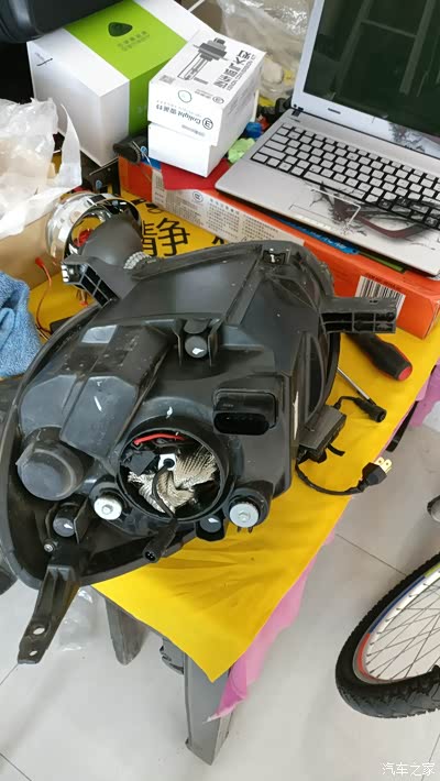

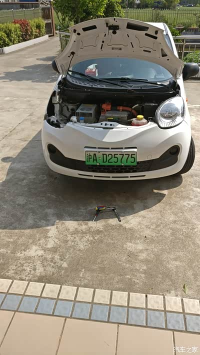

拆下一个大灯先弄起来

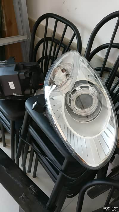

独眼龙

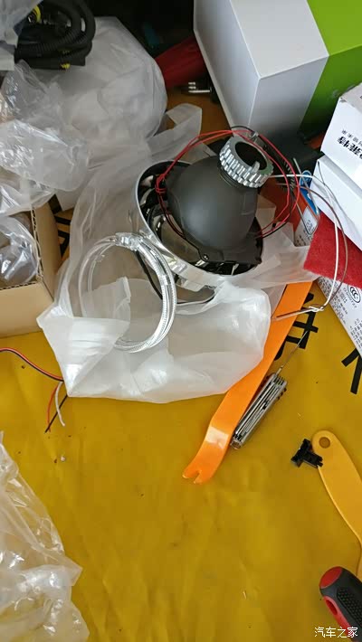

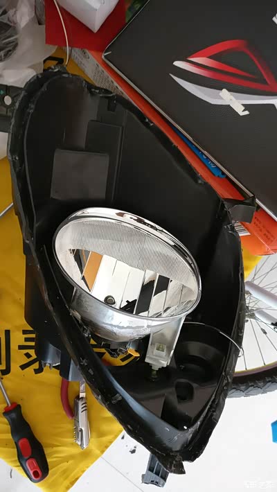

开始分解了
钉子全拔掉

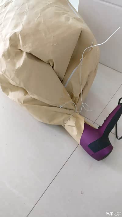

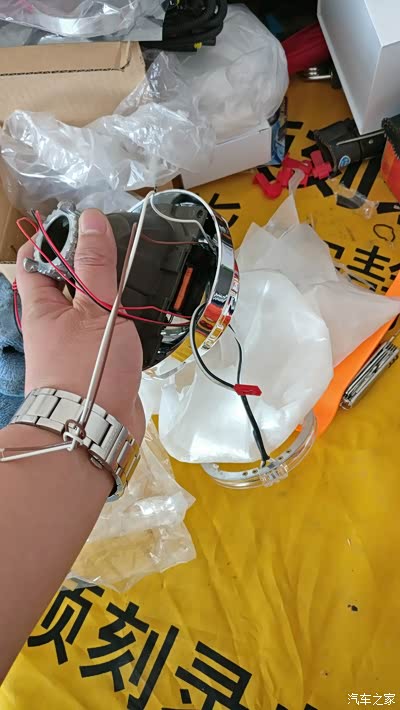

加热,开壳

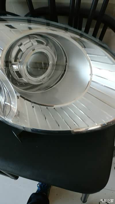

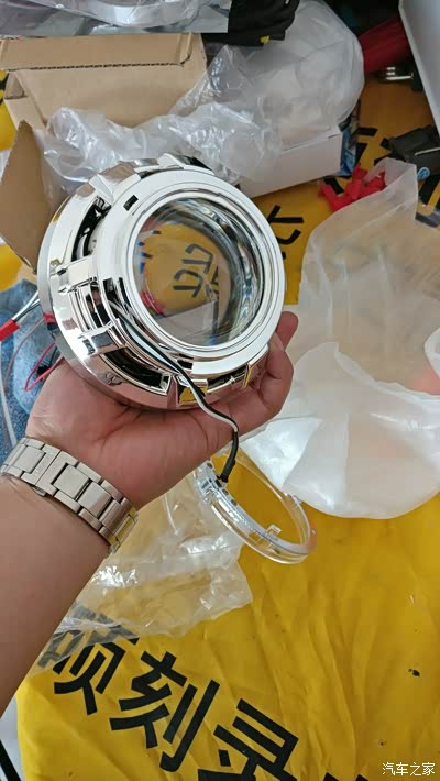

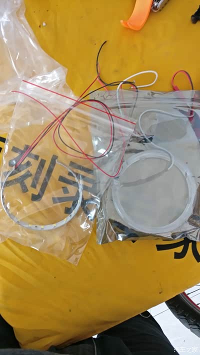

天使恶魔眼
把线打结,免得不认得,恶魔眼卡进去
装上透镜罩
装天使眼,

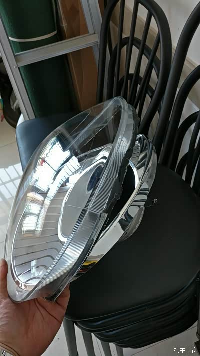

开灯罩开好了,最吃力的步骤就是开灯壳了
开下来的灯罩,清理残胶

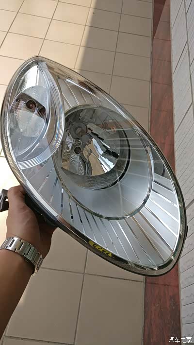

上车试了下,天使恶魔没问题,现在17:00左右了,今天到此为止了,先弄好一个!
之前用的led,老婆说不够亮,想装透镜,但是用led就不能用透镜,真的纠结!

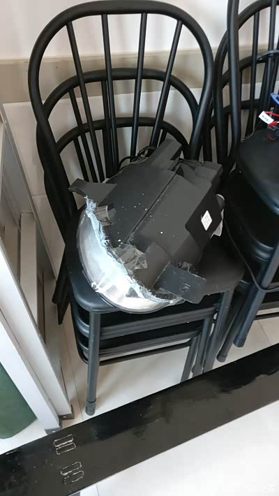

封灯壳,等待胶干后刮一下残胶边

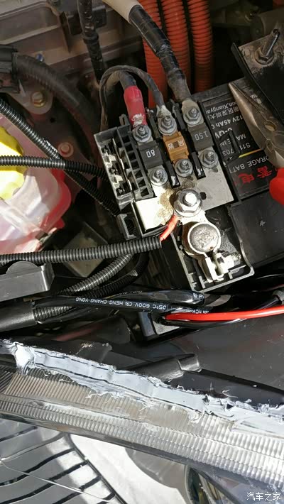

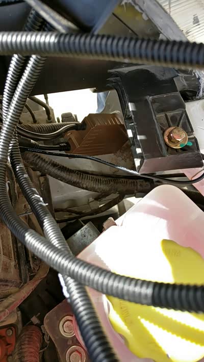

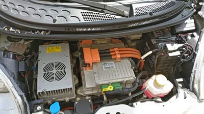

接电瓶电源正极加保险丝
负极搭铁,此线为12v供电的负极

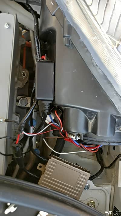

固定
走线藏好,扎带伺候
