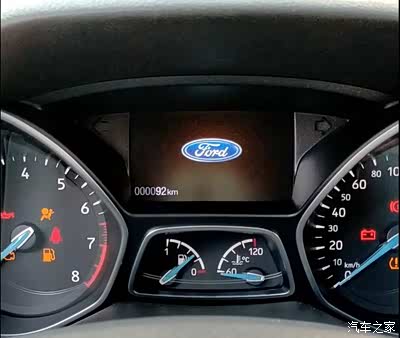

这是刷出的两种开机动画

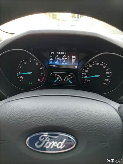

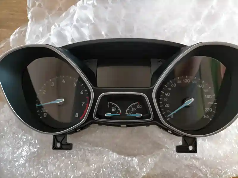

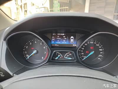

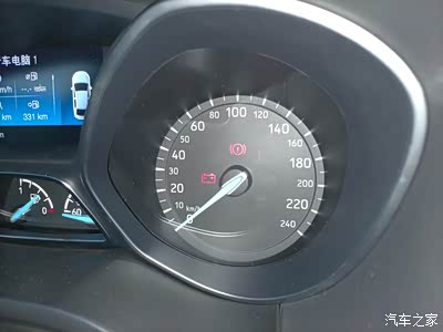

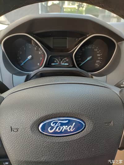

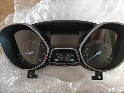

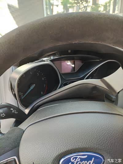

还是没忍住好奇心,入手了一个全新国行的大屏仪表

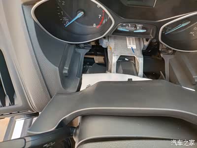

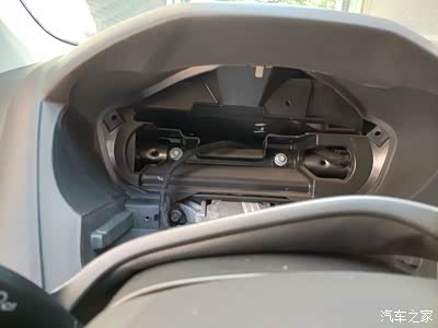

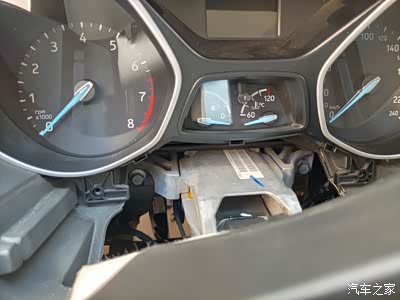

更换仪表基本上没什么难度,先把方向盘拉出来
拆掉盖板
用T25的梅花螺丝刀
把两个脚的螺丝拧下来,小心别掉进中控台里
慢慢把原仪表拽出来
把后边的插头拔下来
就是这个插头
插上新仪表盘,插钥匙试一下,没问题就推进去
新旧两个仪表盘合影

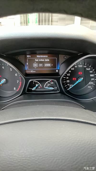

原来以为低配和高配就差个大屏,其实外观这里刻度旁边有一圈槽,刚开始看有些立体感
晚上进入车里的时候,灯光效果挺漂亮的,比照片好看

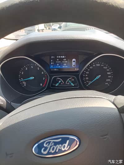

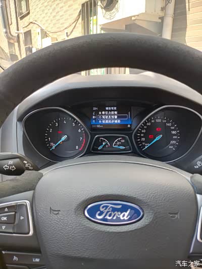

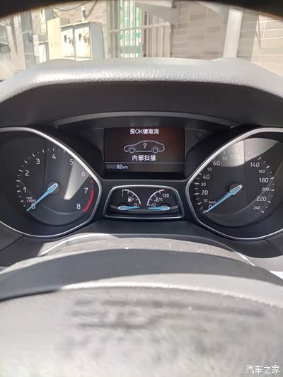

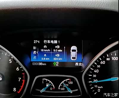

刷了四宫格,显示数字时速,刷了指南针,显示方向

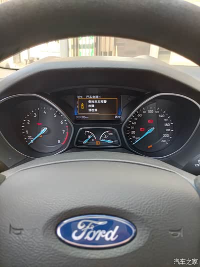

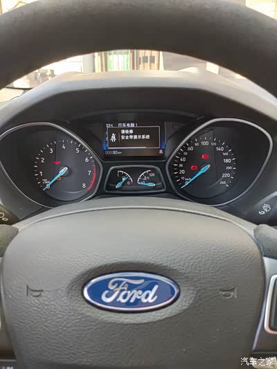

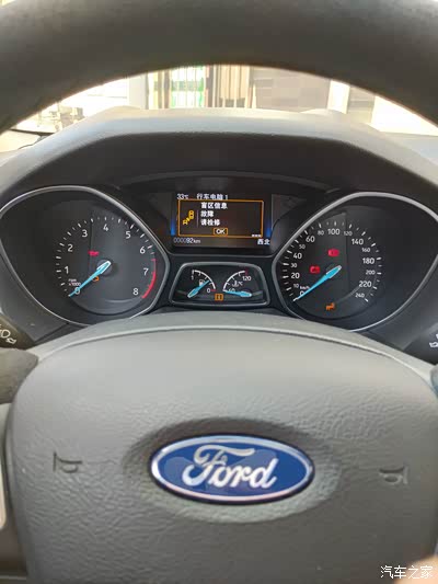

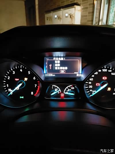

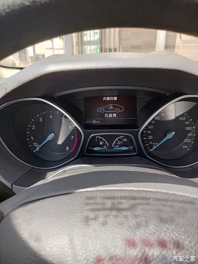

低配直接刷警报
启用了吗?
没有模块,启动了也没用
刷着玩
刷着玩

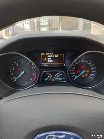

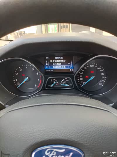

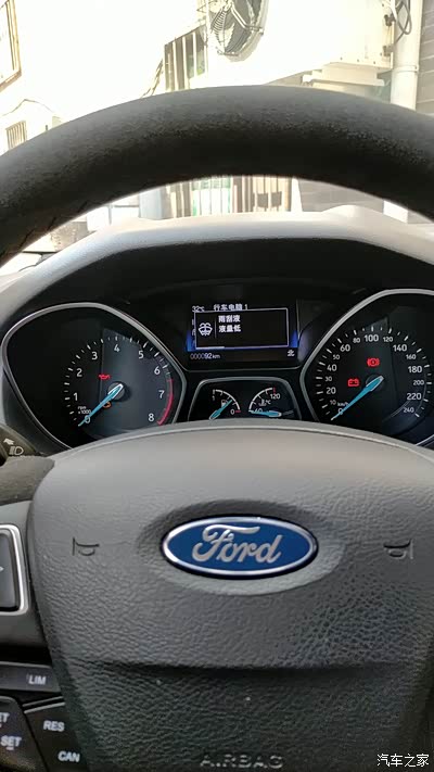

刷胎压
刷着玩
刷着玩
刷着玩
要是有传感器就好了
刷着玩
最后还是选择了这个四宫格布局

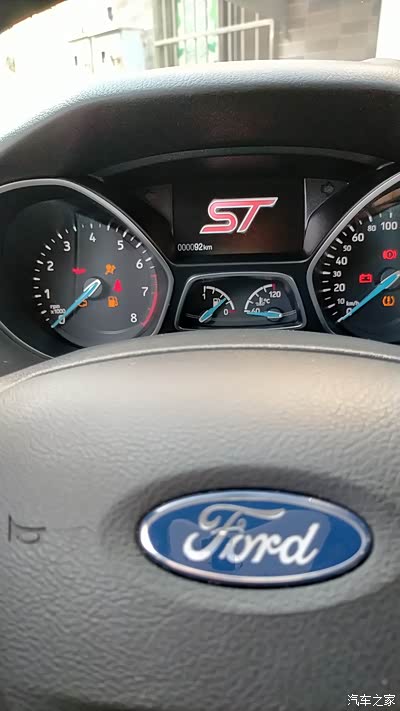

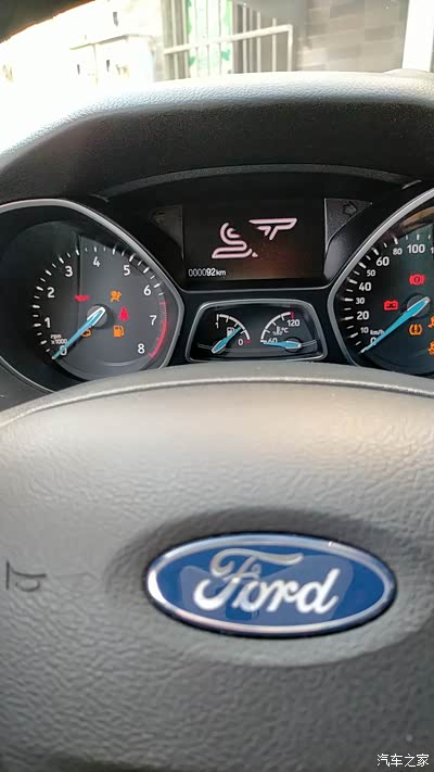

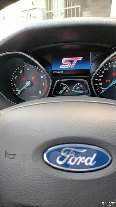

FORD开机动画
ST开机动画

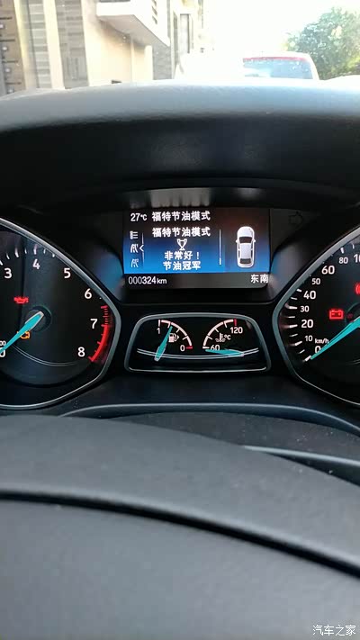

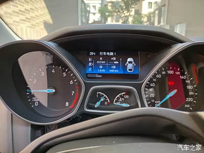

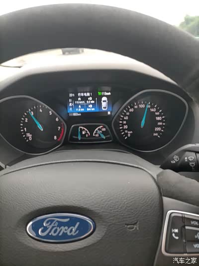

刷了下一阶动力
手动的升档提示
定速正常了
超速除了声音,还有文字提示
而且还是冠军
