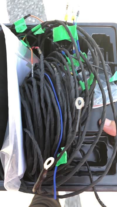

线束到货!

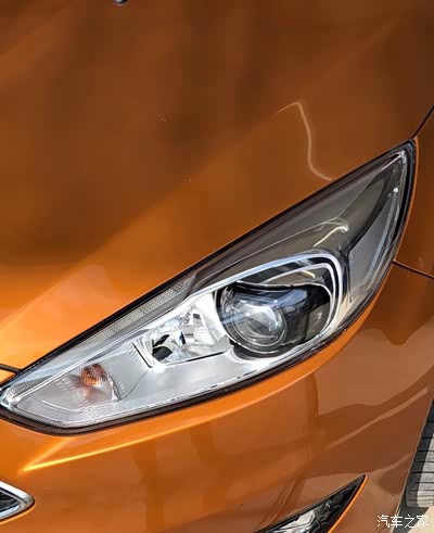

福克斯专用 氙气大灯套装线材. 最后奉上改完后的照片。
前水平传感支架。随着路面的起伏 透镜会上下动哦![]()
后水平传感支架
带透镜超车快闪功能 透镜可以快闪哦 嘿嘿。边上那个小灯是弯道辅助 不是远光哦。透镜自带远近光一体。
