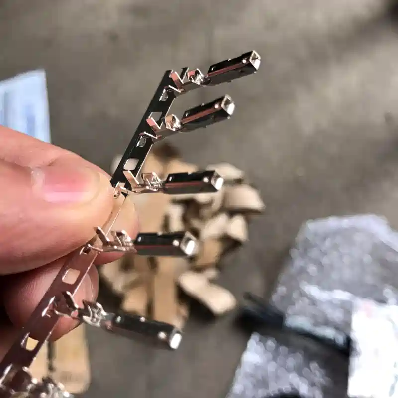

    收了一对运动大灯,成色很棒,装上后日行灯鸡肋,因为我是精英,没有日行灯配置,所以不亮,小灯打开后,尾灯也亮了,白天尴尬很,然后就琢磨着改线,有车友接的保险ACC,简单,方便,也有极少数车友接的BCM,原车方案,这个打火的时候日行灯会停一会亮,出于保护电瓶目的,然后闲着没事,论坛上看了很多帖子,跟换日行灯的朋友也交流了很多,最后决定,麻烦虽然麻烦一点,为何不自我挑战,试一下呢,后来开始淘宝,准备需要的东西,找朋友借了327刷机线,昨天所有东西准备齐全后,开始搞,只有部分照片,水果相机,见谅,
淘宝买的端子 插bcm里边
