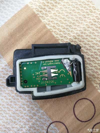

问 请问大家谁知道经典福摇控器坏了换原装的多少钱吗? 删除 推荐精华 置顶 取消置顶 关闭回复 打开回复 推荐编辑 楼主禁言 移动帖子 重置头像 操作记录 贾政京 0浏览 · 2017-08-30 10:37 昨天突然就摇控不了了,刚开始以为是电池的问题,更换后也不行,也已经确认车上的接收器没问题了。另外,外面配的跟原装 差别大吗?如果贵了就准备用备用钥匙了。 举报 打开汽车之家 阅读体验更好 相关问题 更多 问离合器踏板漏刹车油 0回答 问发动机仓冒烟了 0回答 问没有天窗也漏水 0回答 问经典福克斯轮胎轮毂 0回答 问这种缸壁磨损要处理么 0回答 问福克斯发电机 0回答 全部回复 只看楼主 贾政京 楼主 关禁闭 已屏蔽 福克斯 自己搞好了 2017-08-30 11:01 回复 沙发 举报 删除 取消删除 禁言 重置头像 共有条对话 > 贾政京 楼主 关禁闭 已屏蔽 福克斯 相信很多车友都遇到过这个问题吧!就是无端端的钥匙失灵,近距离也锁不了车门的情况,只能用最原始的方法锁车门!通常遇到这种情况有几个方面,钥匙用久了感觉遥控上锁的距离缩短,然后就没了反应,还有就是把钥匙和带有磁场的东西摆在一起,然后就突然间也没了反应,锁不了车。在这就教大家一个方法!就是重新设置钥匙的原始值。也就是恢复出厂设置!操作如下:首先:1、开启驾驶员侧的窗户,其他三个窗户全部关闭。据说也可以插上安全带。2、插入遥控钥匙,将钥匙转到“II”位置(注意不是点火),然后迅速回到“0”位置 ,按此操作快速进行四次。3、完成“2”步骤后,迅速拔下钥匙,按住遥控钥匙上的任一一个键,如开锁键,按住 不动,维持4到5秒,听到车内发出的“滴”的一声,此时仪表盘中间的红色警示灯会一闪一闪的,表明钥匙已经经过重新编码。如果 没听见,重复“2”步骤,因为“2”步骤进行的极为快速,如果慢得话,可能无法进行 重新编码。然后可以下车试一下是否成功,如果成功的话证明是遥控失灵了,重新设置后就可以正常使用。可以试一下开锁,上锁是否正常。如果以上步骤没效!那就有可能是电池没电了!那又要怎么样判断电池没电呢!很简单,就是找测电压的工具测量一下就知道。如果没工具测量,那就要自己相办法啦。哈哈!偶的小福7年了,最近就是发现遥控用不了!还以为是电池已经挂了,谁知买回新电池后,铱然还不行,然后就写下此贴了。 2017-08-30 11:01 回复 板凳 举报 删除 取消删除 禁言 重置头像 共有条对话 > Maniac1010 关禁闭 已屏蔽 福克斯 。。。我买了个副厂的,几十块钱。。 2017-08-30 11:09 回复 地板 屏蔽此人 举报 删除 取消删除 禁言 重置头像 共有条对话 > 贾政京 楼主 关禁闭 已屏蔽 福克斯 Maniac1010 2017/08/30 11:09:12 发表在 地板 。。。我买了个副厂的,几十块钱。。好用吗? 2017-08-30 11:10 回复 举报 删除 取消删除 禁言 重置头像 共有条对话 > Maniac1010 关禁闭 已屏蔽 福克斯 贾政京 2017/08/30 11:10:20 发表在 4楼 好用吗?好用,用了2年了,就是遥控距离不远,还带锁车升窗,不用长按。。 2017-08-30 11:14 回复 屏蔽此人 举报 删除 取消删除 禁言 重置头像 共有条对话 > 贾政京 楼主 关禁闭 已屏蔽 福克斯 Maniac1010 2017/08/30 11:14:17 发表在 5楼 好用,用了2年了,就是遥控距离不远,还带锁车升窗,不用长按。。我加了一个电容,也可以的。原装的你也可以试试,可以搜一下教程 2017-08-30 11:21 回复 举报 删除 取消删除 禁言 重置头像 共有条对话 > 贾政京 楼主 关禁闭 已屏蔽 福克斯 Maniac1010 2017/08/30 11:14:17 发表在 5楼 好用,用了2年了,就是遥控距离不远,还带锁车升窗,不用长按。。原装的摇控距离也不远 2017-08-30 11:21 回复 举报 删除 取消删除 禁言 重置头像 共有条对话 > Maniac1010 关禁闭 已屏蔽 福克斯 贾政京 2017/08/30 11:21:16 发表在 6楼 我加了一个电容,也可以的。原装的你也可以试试,可以搜一下教程我都懒得去拆开弄,公司电子厂,电容倒是有一大堆。。 2017-08-30 11:24 回复 屏蔽此人 举报 删除 取消删除 禁言 重置头像 共有条对话 > 贾政京 楼主 关禁闭 已屏蔽 福克斯 Maniac1010 2017/08/30 11:24:35 发表在 8楼 我都懒得去拆开弄,公司电子厂,电容倒是有一大堆。。我倒是喜欢自己去捣鼓,也可能是我的时间相对多些,以前忙起来了也是什么都不想动。你应该是比较忙吧?? 2017-08-30 11:32 回复 举报 删除 取消删除 禁言 重置头像 共有条对话 > Maniac1010 关禁闭 已屏蔽 福克斯 贾政京 2017/08/30 11:32:04 发表在 9楼 我倒是喜欢自己去捣鼓,也可能是我的时间相对多些,以前忙起来了也是什么都不想动。你应该是比较忙吧??岁数大了,懒了 2017-08-30 11:38 回复 屏蔽此人 举报 删除 取消删除 禁言 重置头像 共有条对话 > 小云泉山人 关禁闭 已屏蔽 福克斯 经典福钥匙外面配钥匙店里配200块钱以内 2017-08-30 12:00 回复 屏蔽此人 举报 删除 取消删除 禁言 重置头像 共有条对话 > 贾政京 楼主 关禁闭 已屏蔽 福克斯 Maniac1010 2017/08/30 11:38:51 发表在 10楼 岁数大了,懒了我78年的,应该我大吧 2017-08-30 12:04 回复 举报 删除 取消删除 禁言 重置头像 共有条对话 > 贾政京 楼主 关禁闭 已屏蔽 福克斯 小云泉山人 2017/08/30 12:00:12 发表在 11楼 经典福钥匙外面配钥匙店里配200块钱以内是掉码了,重新匹配一下就好了,谢谢回答 2017-08-30 12:04 回复 举报 删除 取消删除 禁言 重置头像 共有条对话 > 还想在主楼增加内容?点击续写主楼内容 登录 参与更多互动 发表回复 打开App,查看更多评论 首 页 上一页 下一页 末 页 跳 转 取 消 还想在主楼增加内容?点击续写主楼内容 登录 参与更多互动 系统故障 发表回复 图片最多上传9张 微信好友 微信朋友圈 新浪微博 QQ好友 QQ空间 取消 相关推荐 加载中
