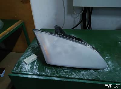

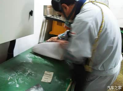

先用150号砂纸打磨 再用220  400  600  1000号砂纸逐步打磨  用手摸最后感觉光滑就可以了
两个人磨了1个多小时

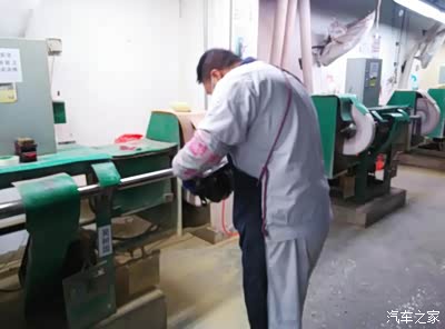

灯罩抛光

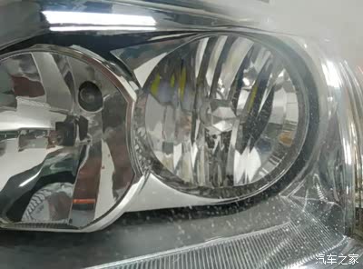

抛光后亮了 但是龟裂还是没有去除掉
龟裂还在

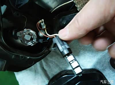

R3 LED H1 远光灯

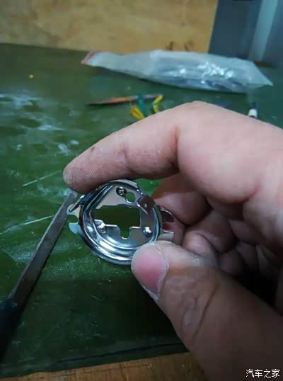

灯座有点窄 需要锉刀扩一下

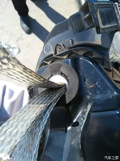

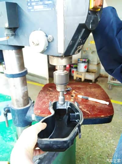

大灯插入灯座固定好,但是灯体很大,后壳需要打洞
灯后壳扩孔,开25mm的孔
把位置灯也换了LED  卖家送的

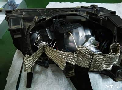

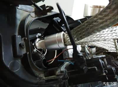

远近光都换成了R3 LED灯泡

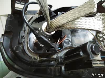

接口电布缠好

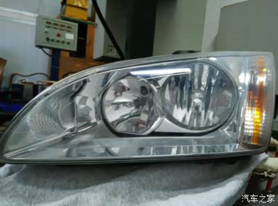

扣上后壳 用胶圈填补缝隙 这个洞是大约位置打孔的 后来经过多次打磨才扣上后壳的 特别费劲

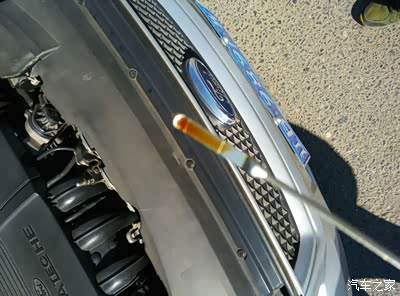

顺便检查了一下机油 满格 哈哈!
