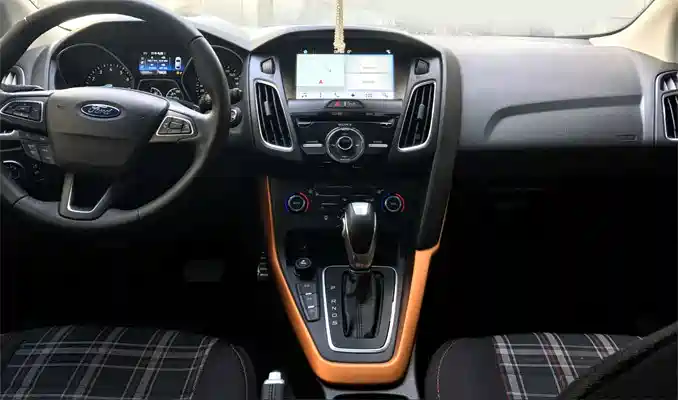

继内饰改完17彩屏仪表,17四探头雷达与模块,17方向盘与气囊,现在折腾12新福更换17全新福扶手箱中控全套
=========顶帖到500楼,发布详细空调改线教程===============
看腻了飞航手刹扶手箱,换点新鲜的,更换17扶手配件太多了,要完美,中控中间这一块配件几乎都换光了,难点在于空调插头改线,12的线序定义与17完全不一样,几十根线要重新排序修改,说换了有何好处,一是新鲜感,二是觉得17的扶手箱做的更加人性化,包括前部有小的储物盒,有单独的USB,扶手可伸缩,扶手后部储物盒内有点烟器与原装位SYNC3小模块安装位,也有无钥匙感应区,包括很多人喜欢的可调式杯托架,重要的是,17的塑料件做工个人感觉又上升了一次工艺水平,不再是12一眼看上去普通塑料质感
大致说下配件:扶手箱主体,后盖板,中间杯托架,前部排挡防尘罩、镀络盖板圈,排挡左右饰板,饰板左右盖,后储物盒 ,中控两侧下方塑料饰板,螺丝卡扣盖板,17高配真皮手刹总成,自动档双离合手刹防尘罩与刻度盖板总成,17空调开关总成,USB线一根,17扶手线束总成一组,滑动扶手上盖,无钥匙接收器固定卡扣,启停开关,17DM8中控面板,面板下盖、后储物盒等
困难的东西来了:
空调总成,虽插头一样,但是,线序完全不一样,索性做了个转接线,用于测试,测试ok后,则将原车线序改掉:
新的空调开关总成使用中,还是有一些与12空调开关不一样的地方,改完17的空调总成,就感觉瞬间忘记了12的一些控制机制,不过印象中,12的空调双区温控,左右只能相差四度左右,而17的空调总成,可以无限,比如左边可以最热,右边可以调到最低,没有温差限制,虽说屏变小了,但按纽却做大了,更加形象,也便于操作,

排挡镀络圈到了,将黑色的换掉
运动亚光灰色饰板
安装完成图
改的转接线,用于测试,测试ok拆除,改原车线序,为了这一个小小的转接线成品,花费了不少时间与精力,查看线路图对线,记录,标识,再做成这个转接线成品
改好的测试转接线安装上车,测试空调成功
17空调总成改线测试成功
到了15后,不再有单独的后档、电加热后视镜按纽,按纽已集成在空调面板中,测试ok
使用改好的转接线测试功能成功,现在拆下转接线,修改原车插头线束
部分配件装配中
高配带伸缩扶手
高配杯托架
17自动空调开关总成
高配开关,之后功能慢慢再弄,启停12的是没戏了
手刹防尘罩
17空调中部出风口
塑料架子拼起来
储物盒内上盖
左侧饰板
右侧饰板
后部落锁开关
点烟器座换成新零件号的
扶手箱框架总成
后部饰板加开关
新的17空调总成更换完毕,IDS零件号即可看到F1开头的新零件号,目标,能改成F1的号之后全部改掉
等待配件之余,发个之前更换的15手套箱
等待配件之余,发个之前更换的15手套箱
17高配皮质手刹总成
17高配皮质手刹总成
安装前,中控台画红圈处切割掉
参考15、17的位置
12的中控台空调开关下方多出的塑料件切割掉
切割后,安装中控扶手面板测试,完全ok
排挡饰板选的是15-17亚光橙,所以门板饰板一并做了更换
SYNC3的USB多媒体模块盒换成15的单口,引一根USB至排挡前段
亚光橙排挡右侧饰板
亚光橙排挡排挡饰板
安装好的扶手箱
安装扶手箱前部无钥匙天线,前置USB接口线束
安装扶手箱线束,后部无钥匙接收器,SYNC3 USB模块盒,点烟器座等
安装到位,最最喜欢的地方,储物盒里面的紧急钥匙位(去年安装了15、17原厂无钥匙系统,紧急钥匙位就在此处)
安装空调排挡盖与周边配件
已安装好
安装SYNC3多媒体盒与点烟器
细节
细节
细节
后落锁开关,已接好线,可使用
排挡镀络饰圈到了,将黑色的换掉
排挡镀络饰圈到了,将黑色的换掉
排挡镀络圈到了,将黑色的圈换下
更换左侧出风口
更换右侧出风口
扶手箱储物盒内12v电源座
扶手箱储物盒内12v电源座
运动亚光灰色饰板
运动亚光灰色饰板
