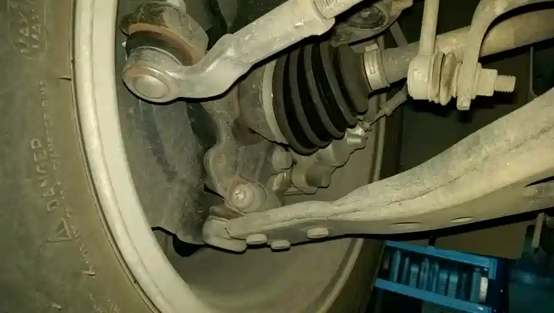

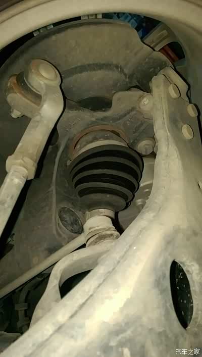

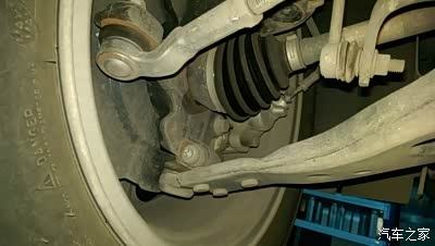

自从四月底买了15福克斯自动精英,一直开除了油耗大点没什么不满意的地方,平时甚少开夜车,所以对于大灯照明这方面也没觉得怎么样。直到有一天晚上,在马路上好好的跑着,没有注意到前面一段未铺装沥青的路面,到了跟前看到已经晚了,只能带点刹车强行冲过去,还好与路面的落差并不大,不至于托底,检查悬挂也没有什么问题。
左前悬
右前悬

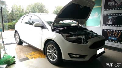

改灯之前留个纪念

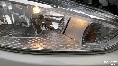

小福的蜡烛灯
原车切线是这样的
原车近光效果
原车远光效果
原车大灯近照

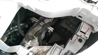

福克斯车灯就俩螺丝,拧下来就能把灯拿下来,不用拆前杠

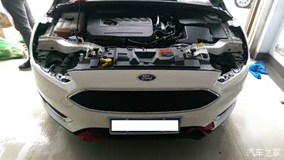

大灯拿掉的样子,瞬间瞎了
为了双眼皮,就暂时瞎着吧

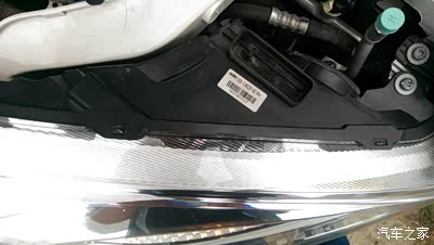

行车电脑位置,除了散热好其他都不合理

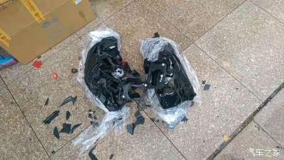

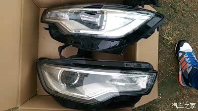

A6L拆车大灯,几锤下去这德性了
然后拆出来的海拉5,如假包换

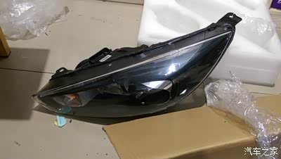

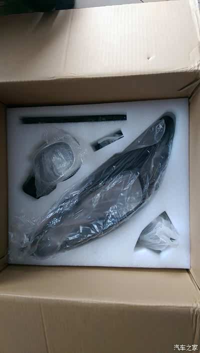

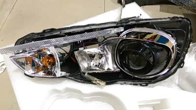

RS易改件,霍霍出品

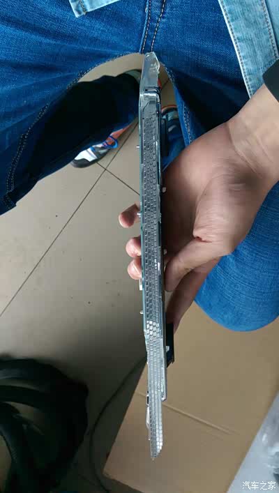

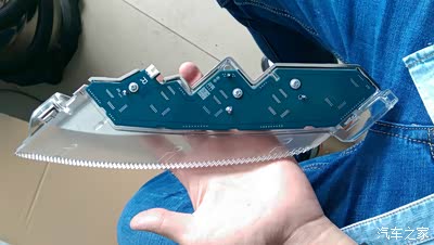

全套带日行灯
日行灯组件
好像位置不太对

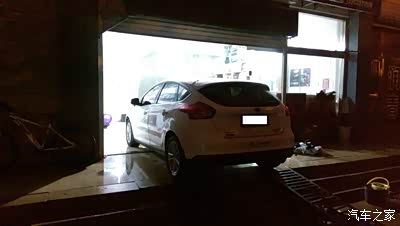

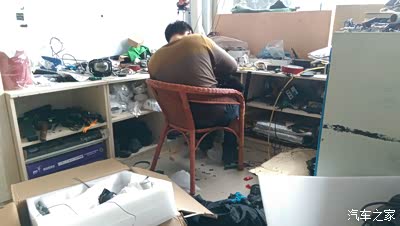

老板在组装

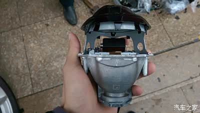

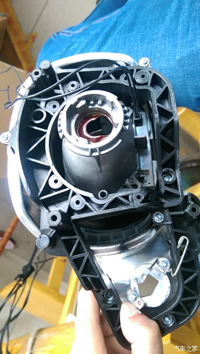

海拉5歪屁股,这个支架应该能上不少型号的透镜,省去用铁支架调整了

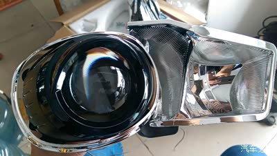

远光灯碗组装
双眼皮效果出来了,漂亮

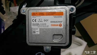

欧司朗35W安定,原车位安装

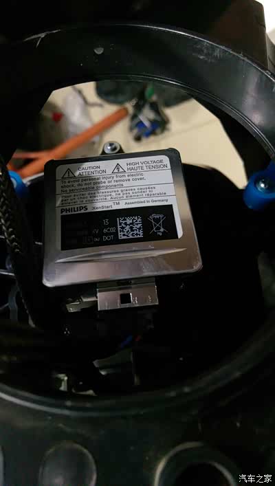

飞利浦XV氙气灯

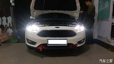

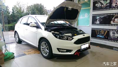

组装完成上车调整

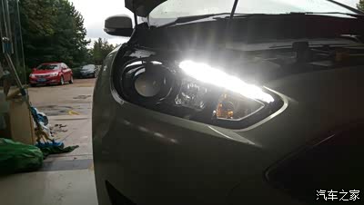

日行灯,虽然有点短但是还算好看
亮度不错

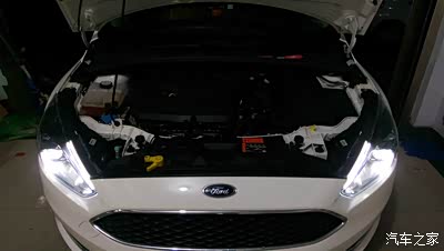

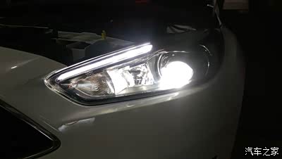

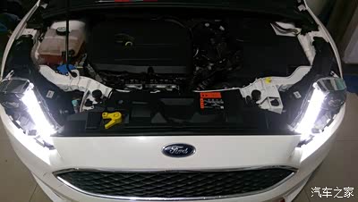

有双眼皮有眉毛,这才齐活

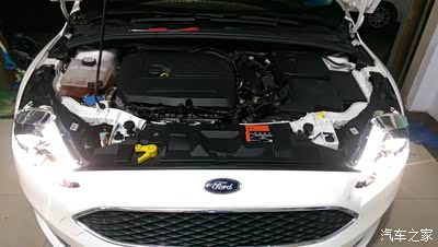

氙气大灯也亮了
颜值超高

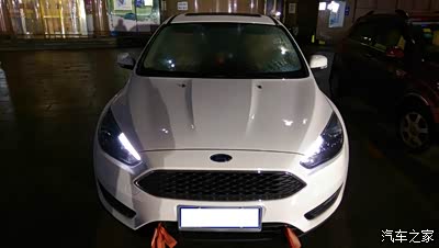

上车效果
看起来虽然不亮,但是蹲下去根本不敢直视,真的会瞬间致盲
单独开日行灯效果

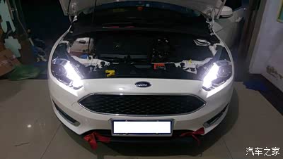

正面效果

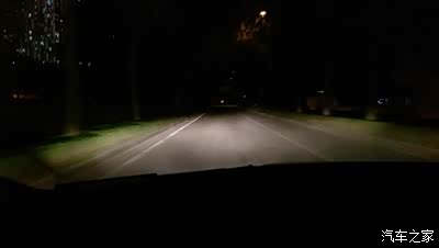

近光灯切线
远光灯双峰,正品无疑

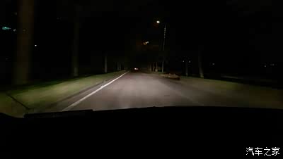

深夜无路灯的时候,虽然拍虚了但是看护栏反光条就知道能照很远,海拉5的远光就是高射炮

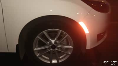

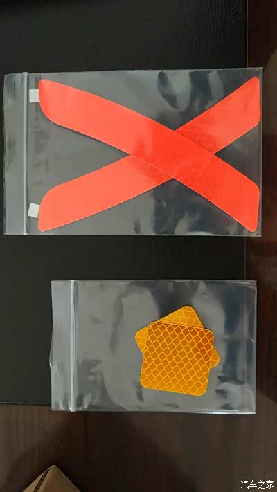

某宝买的3M反光贴

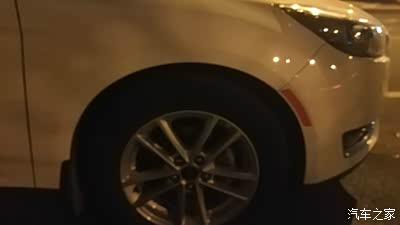

贴在轮眉位置,增加侧面安全性
有光照就非常亮

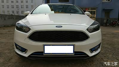

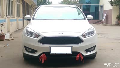

最后附图正面照,中网只是贴了些亮条
最后总结一下,飞利浦XV搭配海拉5铺路效果真的不错,色温4800K感觉不到黄,也不会到蓝白那种程度,属于正白吧。虽然这样看起来没那么亮但是实际效果不会比CBH差,再也不用因为车灯不够亮而看不清路了,海拉5高射炮实至名归,现在对面开远光只要闪一下立马乖乖变回来,就算对面是大车也完全能射的到,不过远光就是对付远光狗和在没有路灯的情况下使用,平时还是得乖乖近光。
