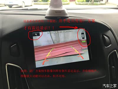

同样有倒车雷达显示!同样的清晰度!同样有后视保持功能!从R档切换到D档,当车速达到7KM,(如果刷了行车落锁,当自动落锁时)摄像头会自动退出工作。
看过运动版自带的原厂摄像头效果,跟我的一样!!这是由屏幕分辨率决了的。注意副厂摄像头要买600线清晰度的(600线是指清晰度,不是价格!!!)。下面开始教程。

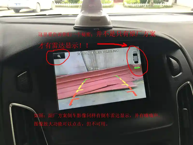

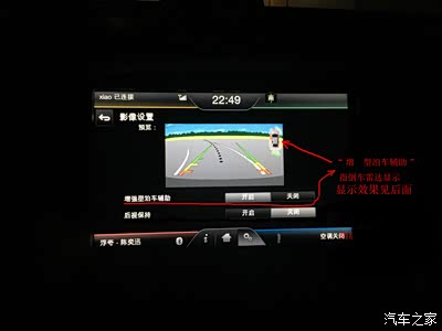

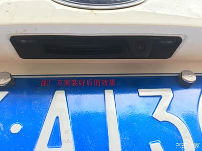

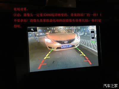

副厂装好后的效果图。注意圈出来的地方。图像很清晰。倒车雷达能看也能响。同样有后视保持功能!从R档切换到D档,当车速达到7KM,(如果刷了行车落锁,当自动落锁时)摄像头会自动退出工作。

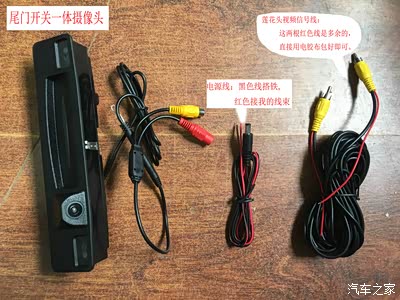

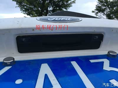

某宝买的尾门开关一体的摄像头,这是600线清晰度的3089芯片的摄像头,效果不输原厂。请不要拿渣渣像素的副厂来比。

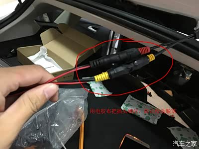

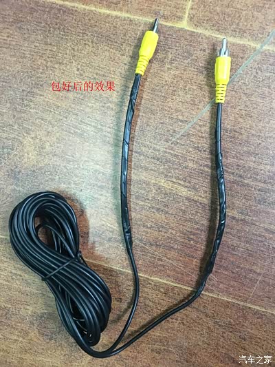

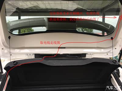

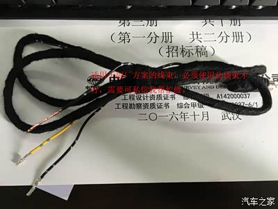

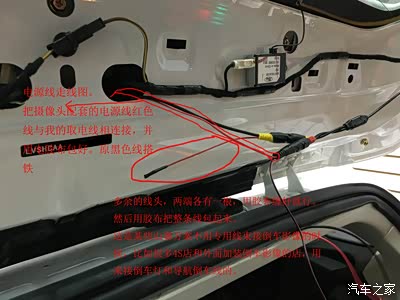

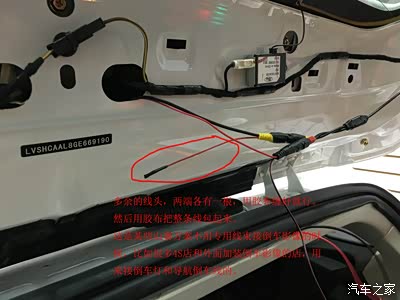

中间的电源线,黑色线搭铁,红色线接我的取电线束。
包好后的效果图。

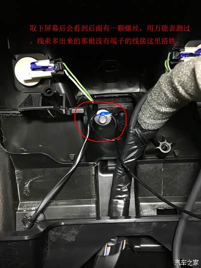

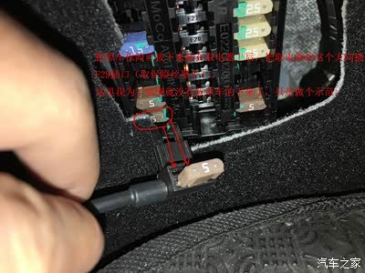

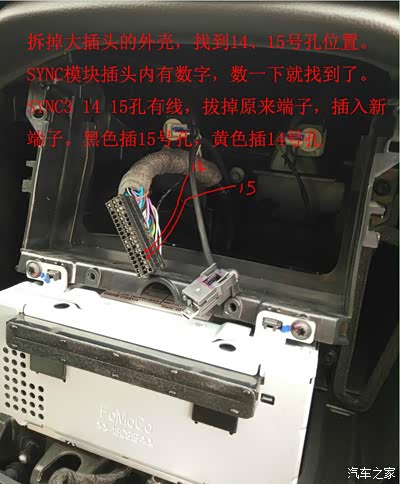

此线束正极(黄色)插入14#孔、负极(黑色)插入15#孔,另外一条黑色线接搭铁,具体请看后面图片所示。

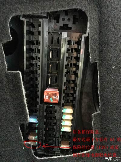

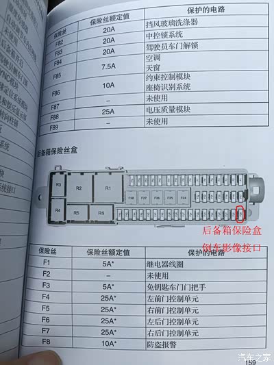

第二部分,取电。这是原车说明书的后备箱保险盒图,F29为倒车影像。

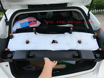

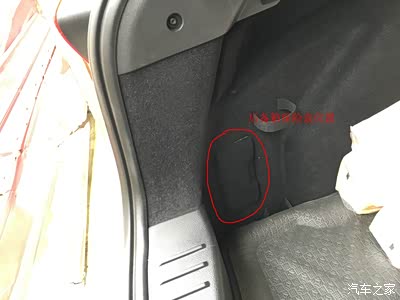

后备箱保险盒位置图

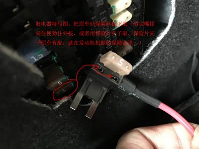

取下盖板之后可以看到原车的保险盒,最左边最后一个F29位置已插上了一个5A的保险丝。

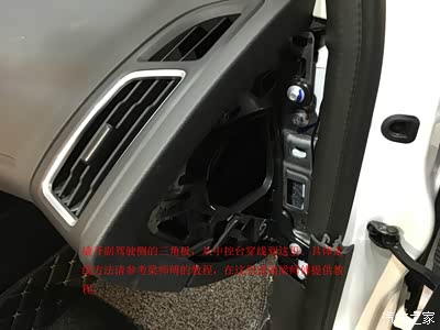

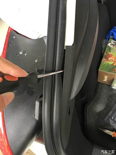

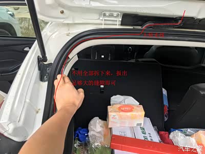

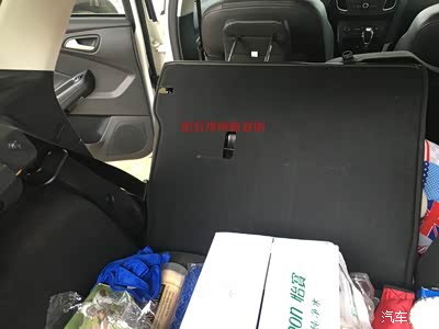

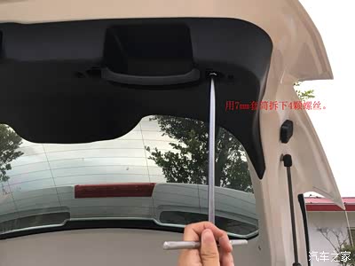

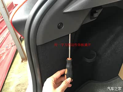

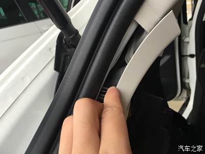

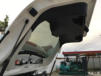

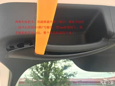

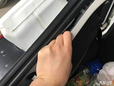

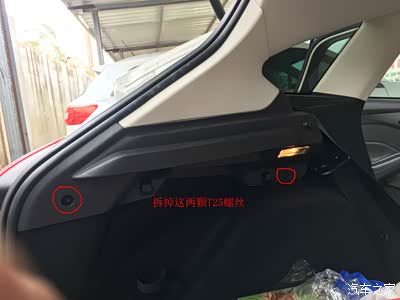

下面开始走线。
接好后先不要装上饰板,先用ELM327线刷机开通倒车影像功能,详细刷机教程这里就不写出来了,可以加QQ群;458486886交流,有详细教程。
