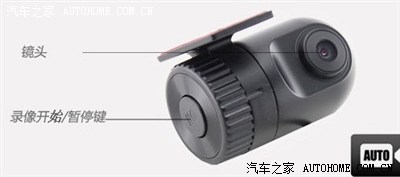

一、关于行车记录仪
我的行车记录仪比较特殊,没有屏幕,刚好就我想要的这种。只是首次设置画面和时间的时候用到显示屏而已,用我的废弃的导航当显示屏把AV插头插上就搞定。行车记录仪别迷信什么高清和广角,某报道说价格过千元的行车记录仪成本不过几十元,要那么高清干什么,又不是时刻看着他,只是关键时候取证而已,对于取证这个效果足够用了,总比大街上的摄像头拍摄的要清晰的多吧。
