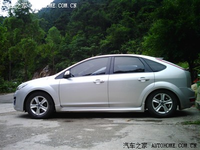

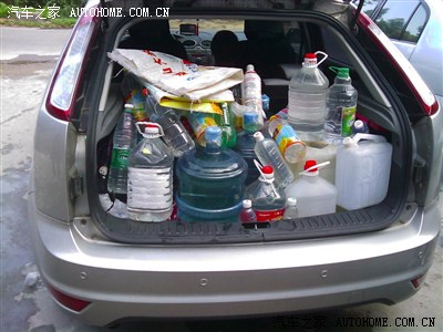

我的车是全能型的,啥都干,比如经常爬山装山泉水,10桶5加仑的,再加上大大小小的瓶子,合共超过500斤:
看,都能全塞进后备箱里,三厢的是羡慕不来的:
而且还坐了4个大人,弹簧全扁,看着屁股都塌了,和很多天籁一样,这是多少人梦寐以求的降低车身效果啊

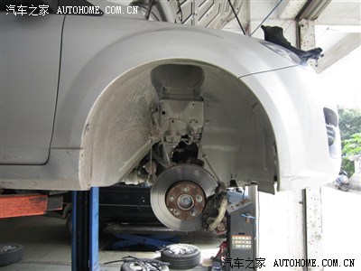

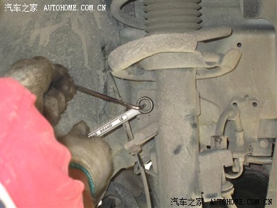

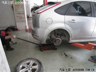

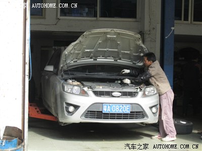

现在作业开始,将车子升起一点点,然后打开机舱盖,拆前减:
看,前减被拆下来了:

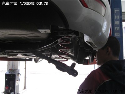

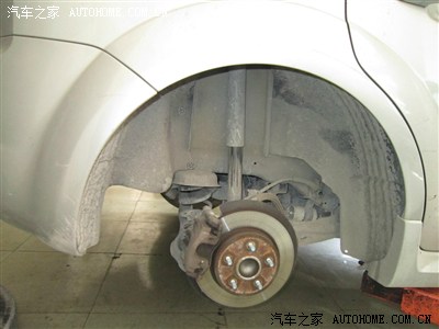

然后拆后弹簧,当然拆前减后减这些都得先拆轮子,而且仅需要拆轮子哦,刹车什么的都不用动的:

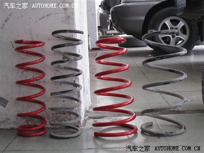

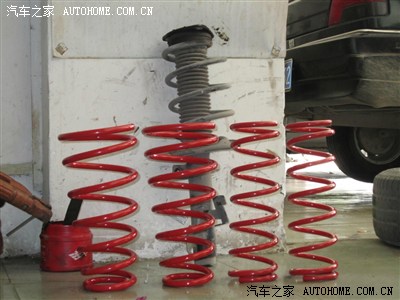

这就是即将换上的新弹簧,左边两根是前弹簧,圈数较多,右边两根是后弹簧,先观赏下吧:

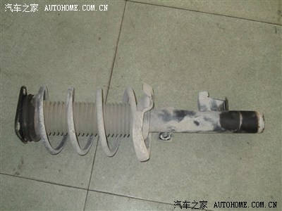

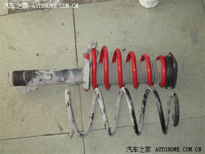

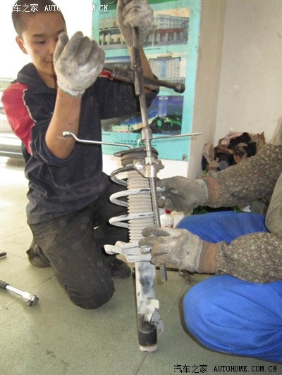

前减和弹簧是一体的,这是麦弗逊悬架的特点之一,当然也就预示着,福克斯的前减和很多很多车型,应该是通用的,现在用普通拉码把它的弹簧抓下来:

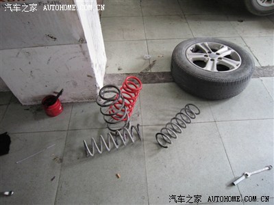

原车和加强弹簧的对比(前):
原车和加强弹簧的对比(后):

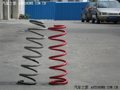

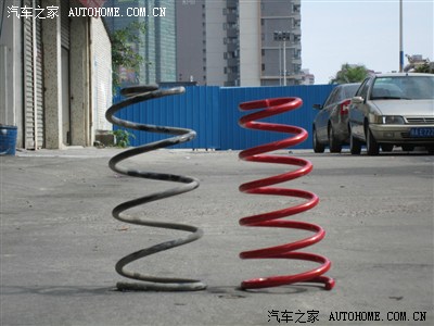

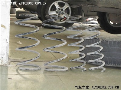

把4根放在一起看吧,一目了然了,原车弹簧比新的加强硬质弹簧尚要高些,那是不是意味着换上后,车身会变矮呢?接着看:
用另一个专用的拆弹簧机把前减弹簧装上去。由于一点小失误,师傅把前减上面的滚珠轴承给碰掉了,珠子掉了一地,白忙乎半天……
装上新弹簧后的前减,和原弹簧对比,安装位是适合的,而圈数明显较多:

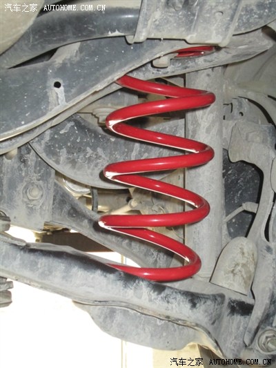

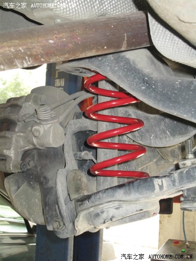

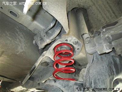

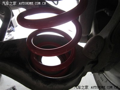

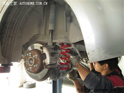

接着装后弹簧,难度很小:
左后悬架弹簧:
右后悬架弹簧(图序没发乱吧?):
很吻合的,路试事实证明,装上后无噪音,表明安装没问题:

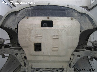

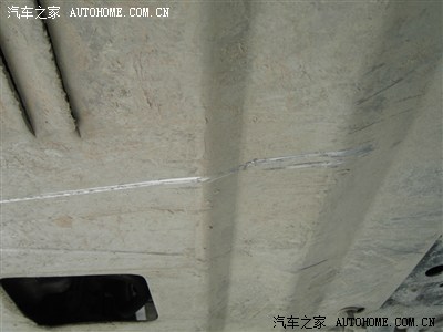

以下鉴赏下我劳苦功高的铝合金花冻鸡护板:
看那划痕,要是把底盘改低的小福,估计跑不了我跑的路:

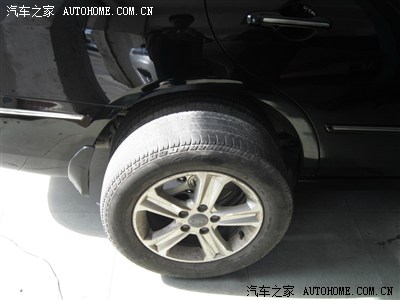

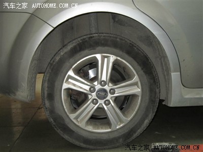

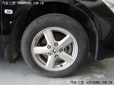

又说句题外话,1.8的小福,如果想增强舒适型、增加油耗、减少胎噪、升高车身,还可以换06等款的本田鸭哥的米胖子轮胎,型号为205/65 R15,MVX8:
和鸭哥轮子对比下,我这个4W公里的骨头异都快光头了,路不好啊,没办法。注意照片里出现本人倒影:
