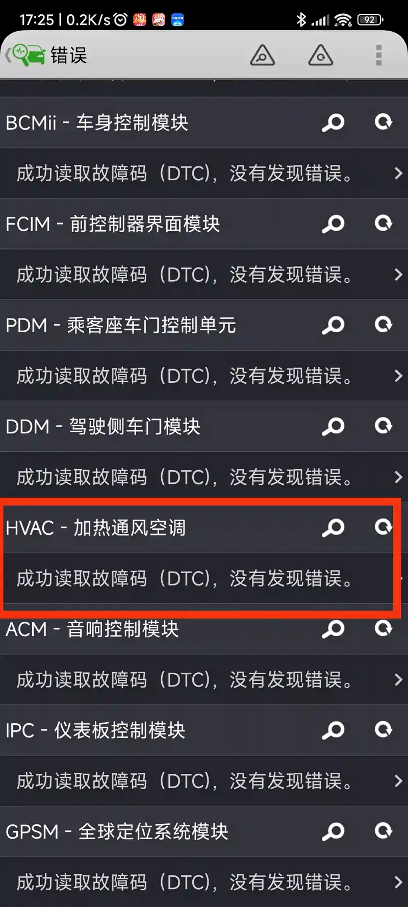

全车没有一个故障码,看起来问题有点复杂。
