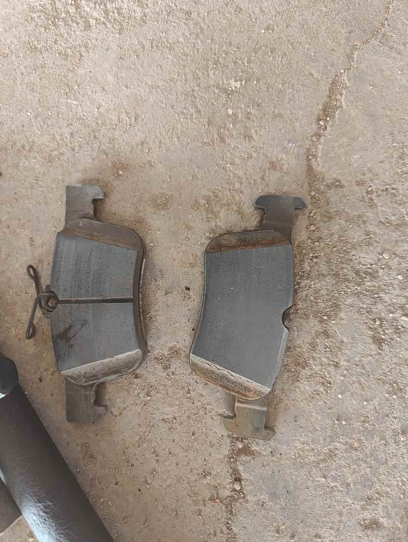

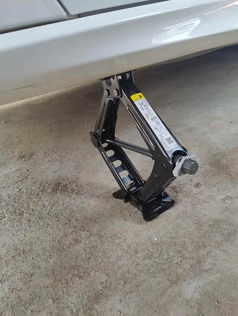

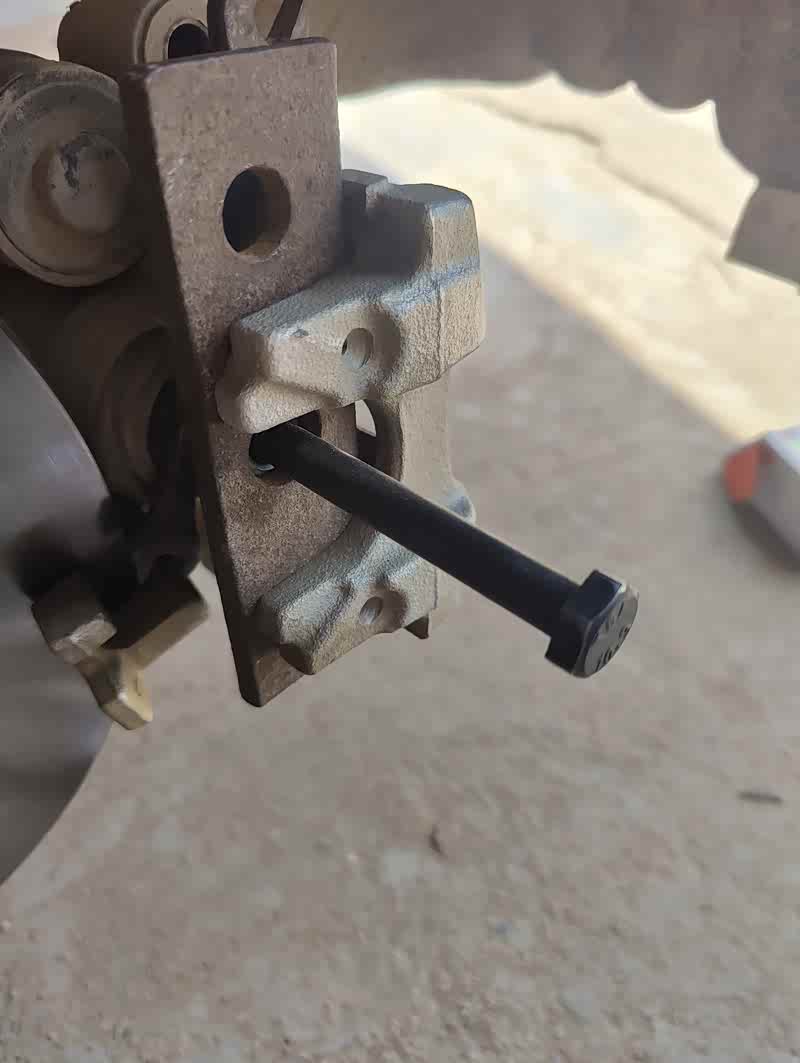

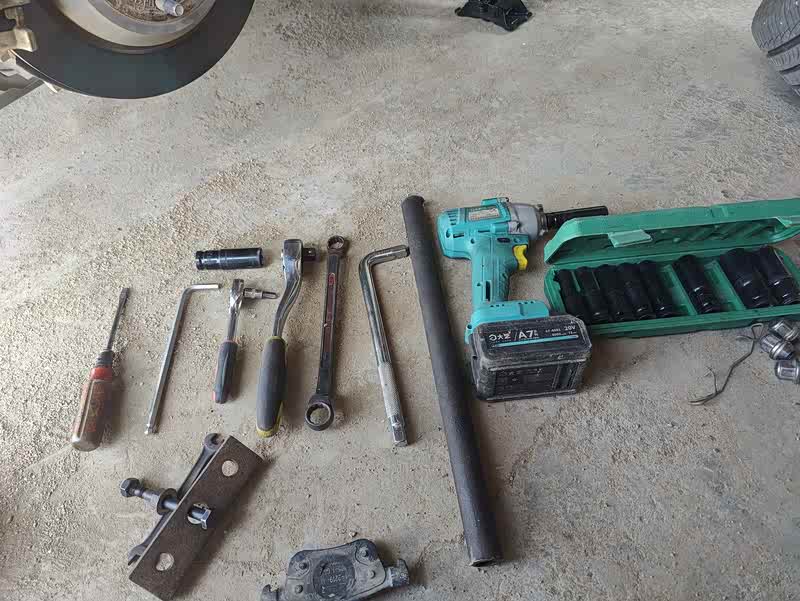

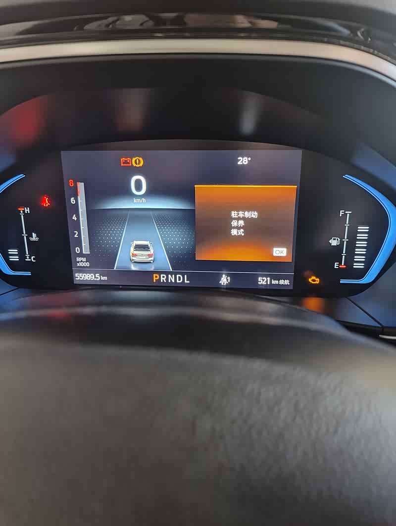

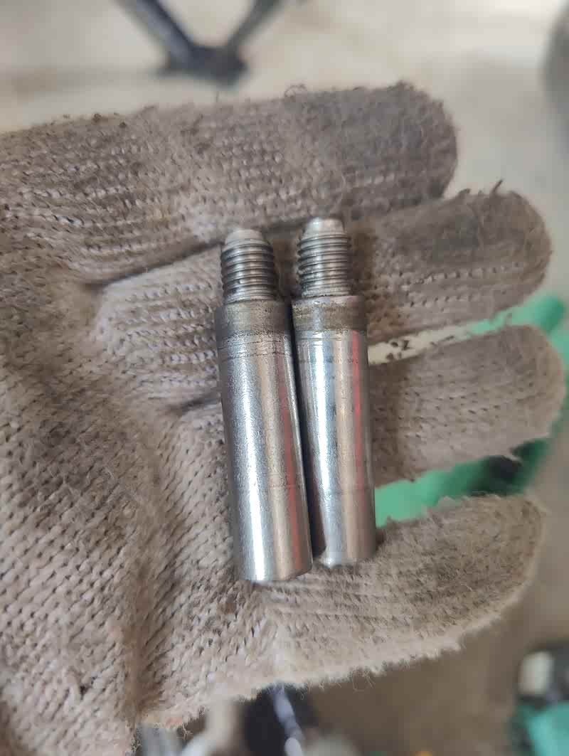

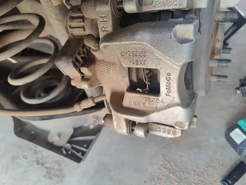

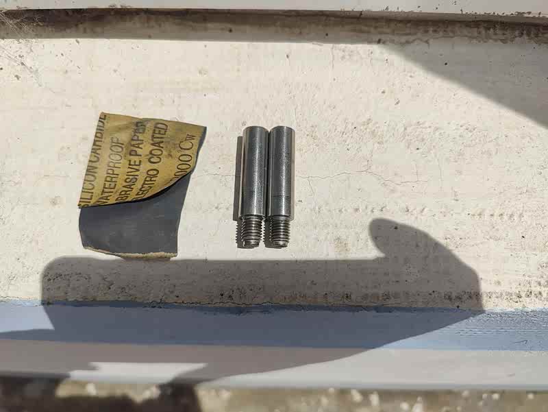

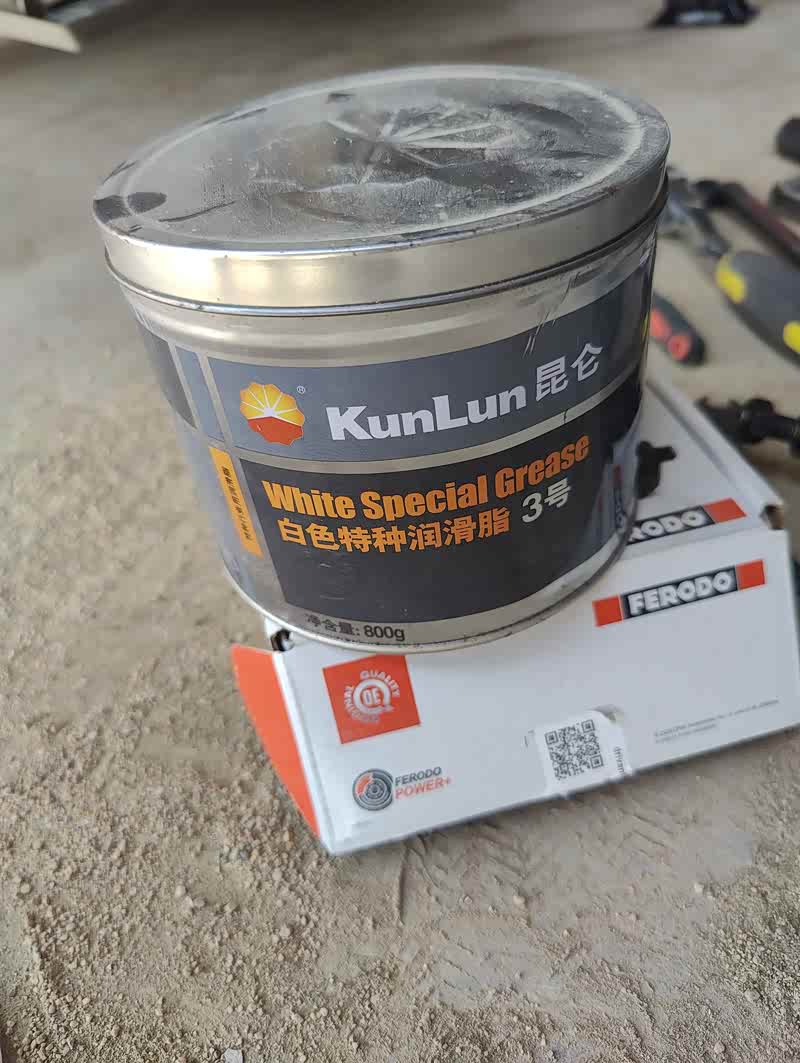

首先因为咱们21款的福克斯是电子手刹必须进入维修保养模式才能将分泵活塞复位。用到的工具也比较少,19MM的套筒一只用来拆卸轮毂螺丝和升降千斤顶使用,加力杆必须有要不然螺丝拆不动,我这加力杆是根铁管子但是很好用。7MM的内六角一根用于拆卸导向销。一字螺丝刀一把用于拆装压簧。弯杆,棘轮,电扳手有一样即可。小棘轮不受力但是带导向销时省力。左下方铁板有颗螺丝那个是我自己制作的刹车分泵复位工具。。千斤顶就是随车带的将就用吧。刹车片是宝宝上搞得菲罗多的。还有一罐白油润滑导向销用的。开始支车,拆卸轮毂螺丝。由于没有驻车了拆左后时必须把右后用车掩将车轮掩住防止溜车P档不行有自由行程。轮毂拿下来就可以拆卸导向销了,图5两个有螺纹的就是导向销,先讲内侧的两个防尘帽拆下用手就能拔下来,再用7mm内六角拧下导向销小心磕手。拆下导向销有点脏2000号水砂纸处理一下图六和图七就是对比。这时将刹车分泵向上就可以拆下旧的刹车片了。我的两个后轮都是外侧磨损的严重不知道车友们的有没有这情况?拆的最后一步用我自制的分泵活塞复位工具将活塞复位就OK啦。相反的步骤再装上新刹车片,扣上卡钳,导向销上白油润滑,螺丝上螺丝胶紧固即可,将导向销防尘帽装上。安装卡钳压簧,安装轮毂螺丝,轮毂螺丝预紧落下车辆上紧轮胎螺丝。打开启动开关解除维修保养模式。上路试车,完美。自己一个人弄有的地方忘记拍照了,纯手机码字编辑实属不易。有错误的地方欢迎指导改正。

请问楼主, 如何进入维修保养模式
2025-07-02 08:46 来自安徽 回复

问题是为什么才跑不到6万公里就要更换刹车片呢,而且还是后轮的
2025-07-18 11:55 来自广东 回复
那里有我 关禁闭 已屏蔽
福克斯
这车后刹车片偏磨
2025-08-31 23:27 来自天津 回复

感觉分泵设计有问题,导向销有一部分外露
