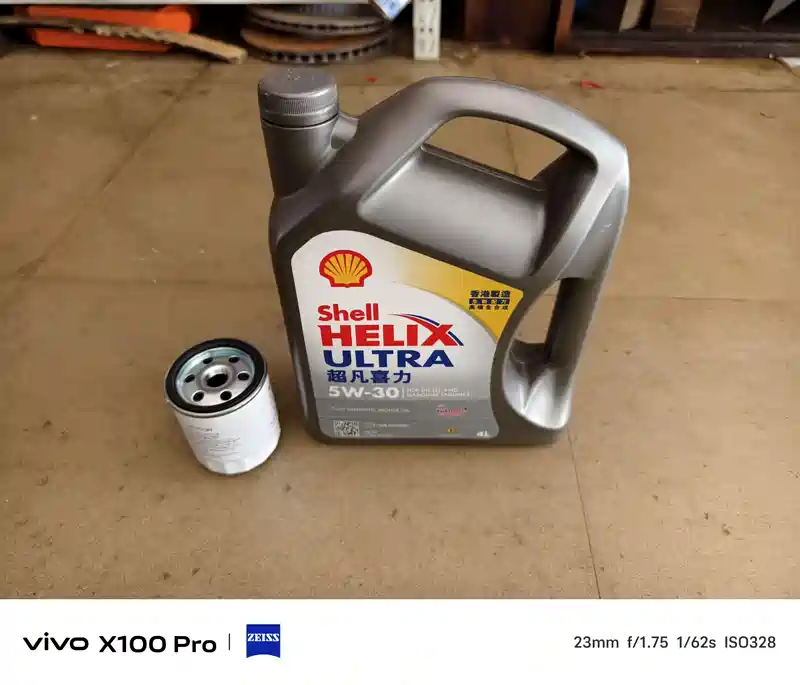

本次保养所需材料全是自带,机油是港壳5W-30(120元收自论坛),机油滤芯用索菲玛(12元来自狗东),空气滤芯也是用索菲玛(25元来自狗东),空调滤芯用广东产的“隐翼”(18元购于天猫),空调清洗剂(6元购于淘特),手工费收了100,算是很良心了。

港壳,谁用谁知道,价格是真香。机油滤芯型号:索菲玛S3413R
