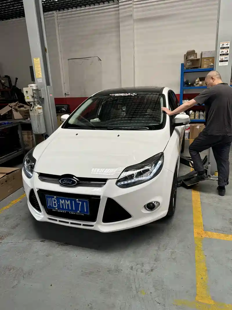

记录保养日常、以便后续保养知道之前换了什么。
上架
底盘检查
放机油
发现漏油
