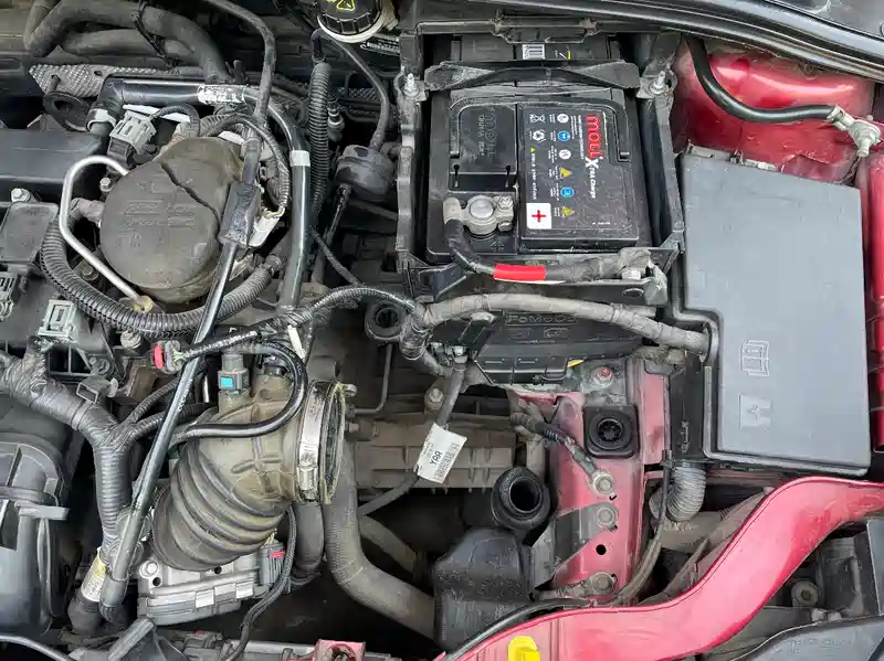

2. 接下来要拆下空滤风箱腾出操作空间,先用螺丝刀拧松进气软链接处的金属卡箍,扒开软管,拆下风箱口的传感器插头(插头上红色塑料是锁止开关),进气风箱就自由了。
移出电瓶
3. 拆电池,先断开电极,然后扒开靠近风箱的电瓶仓塑料隔板,用套筒拆卸固定电瓶的橫桥,之后就可以拉电瓶出来拆卸正极了。

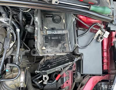

拆下电瓶仓就可以看到下面的机脚胶了
4. 电瓶移除后,电池盒底部还有3个固定螺丝,分别拧下来后,电瓶仓的底板就可以拿下来了。

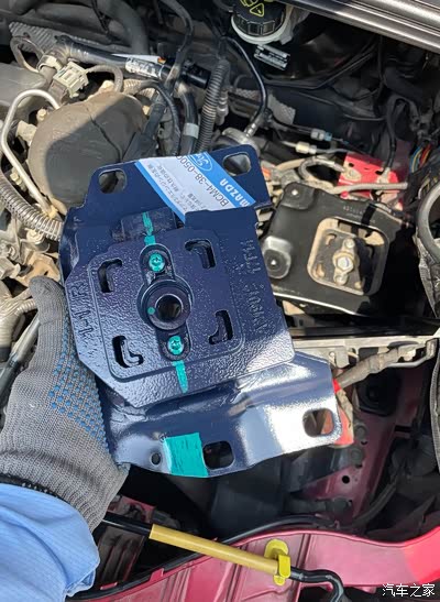

新机脚胶就绪

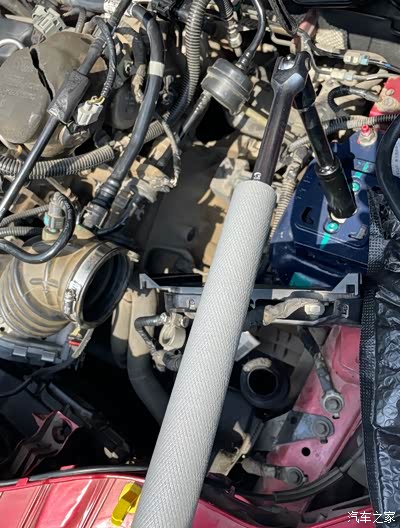

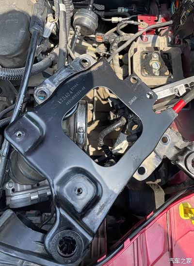

2. 拆下四个固定螺帽后卸下金属电瓶支架后,下面就是机脚胶本体了。大螺栓两侧的花键小螺丝不用拆卸。实际与机舱下变速箱壳体链接作用的是中心的大螺栓。

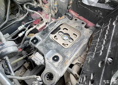

3. 拆卸这个大螺栓还是需要用加长杆给扳手增加力矩,才方便拆卸,不然很费力。当拆下后的瞬间,我感觉到发动机和变速箱突然下沉了一些,搞的我一阵惊慌,赶快压了几下千斤顶,将变速箱顶起来些,心才放下。

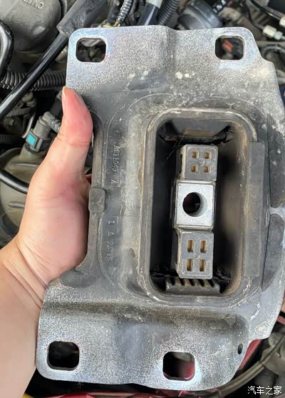

原厂用了11w 公里的机脚胶背面
4. 拿起拆下的旧机脚胶,仔细端详一下,没发现啥损坏和老化的痕迹,但拆都拆了,新的一定是要换上的。放上新的机脚胶,然后插上中心的大螺栓准备拧,才发现螺栓与变速箱壳体的孔位对不上了,刚刚稳定的情绪又慌了,这可如何是好……试着左右搬动搬动,没啥效果,后来经过对千斤顶小幅度的升降操作,终于把孔位对齐的差不多了,赶快用大螺栓拧上几扣固定胜利成果。随着拧动的扣数越来越多,发动机和变速箱也逐渐被拉了上来,位移也消失了!其实这颗大螺栓原则是要随同更换,但目测也没啥问题,也就得过且过了,螺栓的扭矩是148Nm,使出吃奶劲勒紧。高兴!感觉自己又行了,接下来满心欢喜的把上下四个辅助固定螺帽一口气给拧上。
安装中央大螺栓
然后发现盖在机脚胶上的金属电瓶支架安装不上了……定睛观察发现,那四个螺帽也是固定电瓶支撑底座用的,刚才实在是激动一口气把螺帽都给安装上了,这回还得拆下来,然后在机脚胶上安上金属电瓶支架,再装回四个螺帽固定,打上48Nm,固定机脚胶的工作总算完成。
