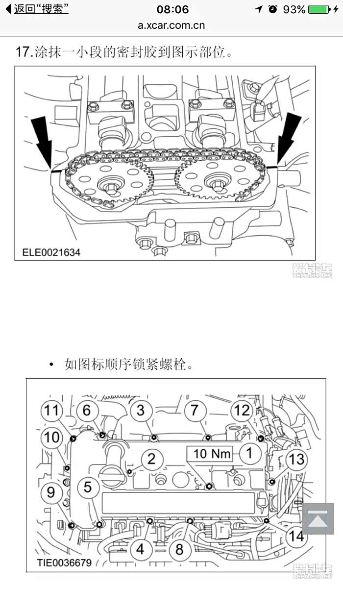

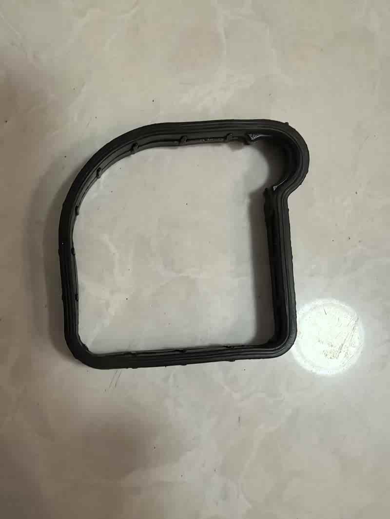

经典福克斯更换气门室盖密封圈,1缸火花塞有机油,2、3、4号正常。气门室盖四周都有渗油,10年了可能老化了,160买原厂密封圈开干。
14颗螺丝扭力10牛,按顺序(分6、8、10牛进度),注意用2000目细砂纸顺着表面清理,顺便给火花塞抹点防爬电润滑脂,跑28km后重新再10牛发现还可以再拧不少。
顺便把新换的发动机机脚再次拧一下,回到新车感觉。
注:拆下来原车密封圈目测比新买的稍厚,但仍然柔软,不知是不是压短了变厚了。洗干净留着备用,新买的也是原厂货,感觉薄一点,暂时不漏,期待坚持久点。

诸君 关禁闭 已屏蔽
螺丝拧的顺序是什么,在哪找啊老哥
