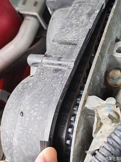

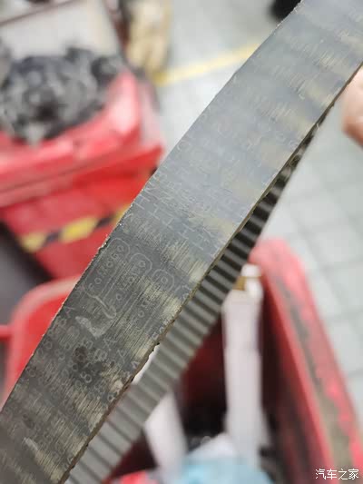

新福克斯正时皮带快要报销了10年111700公里了!今天打开来看了下,看还能不能再开5000结果看到裂纹了估计快要嗝屁了,准备去换了这次保养

福克斯
看起状态还可以啊

金豆子123 关禁闭 已屏蔽
你那边4s报价多少?可以换了。。这玩意儿断了要修发动机的

5952731440 楼主 关禁闭 已屏蔽
回来了,空调皮带居然是盖茨的,我日个去

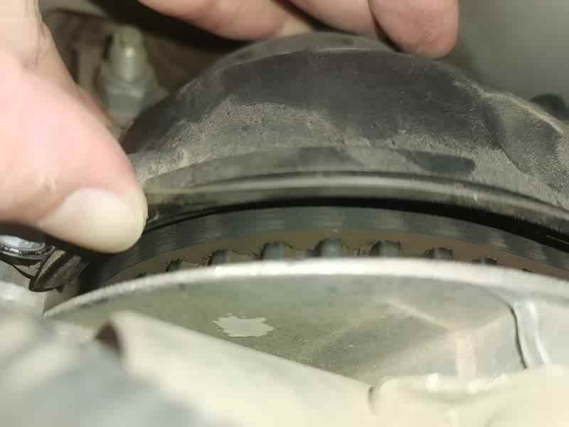

Kevin帅 关禁闭 已屏蔽
看看我的,9年12万公里,1.5T福克斯

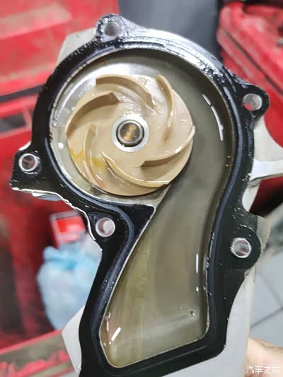

Ghostdevil 关禁闭 已屏蔽
前几天刚换了正时皮带,盖茨的,水泵,还有曲轴油封,连工带料一共1200.1.5T发动机

趴了个咪的 关禁闭 已屏蔽
这么看的话我的皮带表面没有裂纹但是齿确实裂了掉毛 也是十年的了
