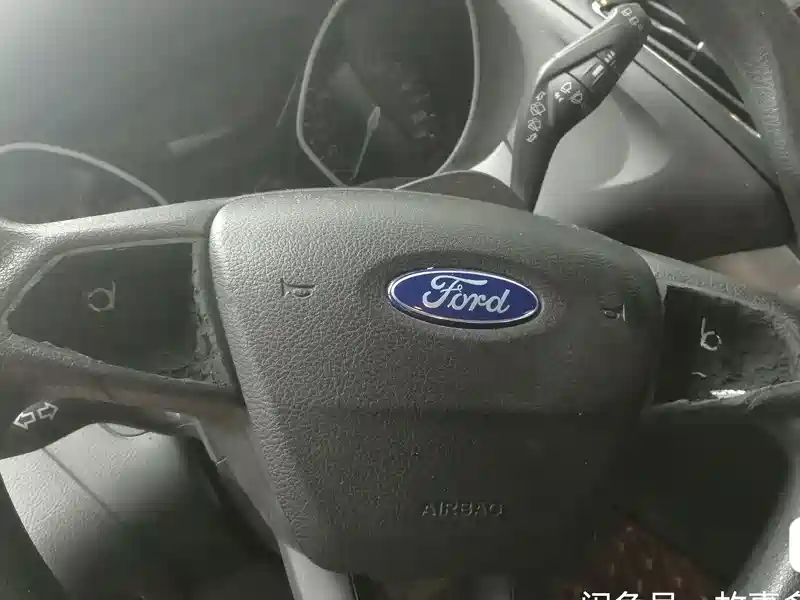

本人17款福克斯丐版,2023年4月自己刷隐藏功能,挖方向盘添加多功能方向盘按键,
方向盘挖孔
刷仪表固件!折腾几天。
