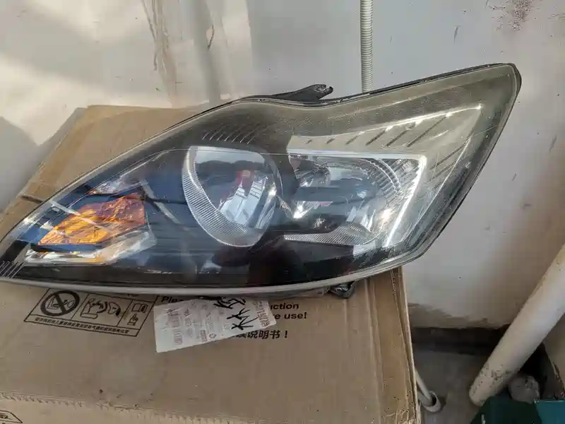

这是没处理过的,老化发黄脱皮
细看雾蒙蒙的

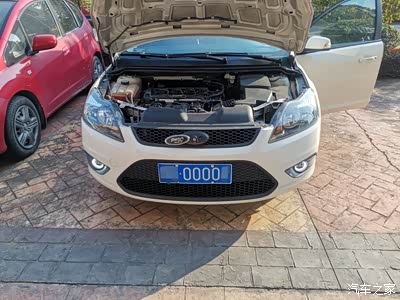

最后是上完镀晶的效果,依然很亮,能用多久就不得而知了,毕竟我也是第一次用这玩意
