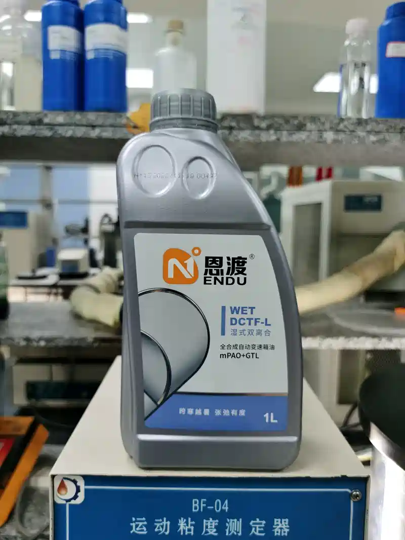

大家好🙂,在机油送检第460篇,检测了恩渡新推出的湿式双离合变速箱油DCTF-H,H代表“High”表示高粘度,与之对应的还有一款L代表“Low”表示低粘度,今天就检测一下这款“L”,看看各项指标如何,适用于哪些变速箱。
检测只对样品负责,样品由论坛车友“疾風_暗影”提供,一升装未开封新油。
这次检测的低粘度双离合变速箱油,WET DCTF-L,湿式双离合专用,L代表Low低粘度,同样也是采用美孚的mPAO+GTL基础油
背面的详细介绍
与高粘度H不同,这款主要适用于大众奥迪的DQ381、DQ400E、DQ501、DL382等,以及吉利、长城、宝马、奔驰、格特拉克、麦格纳、现代、起亚等部分型号的双离合变速箱
采用mPAO+GTL基础油调配,不含粘指剂,粘指剂属于高分子化合物,长期高温高负荷下容易氧化产生沉积物,不使用粘指剂的配方可有效减少油泥的产生。
撕掉背面的贴纸,同样是典型指标和基础配方,3+类GTL基础油含量87.7%,第四类mPAO含量1.5%,复合添加剂10.5%,降凝剂0.3%,降凝剂是改善油品低温性能的
