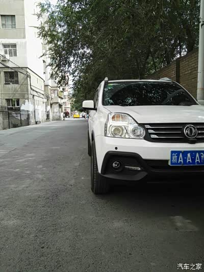

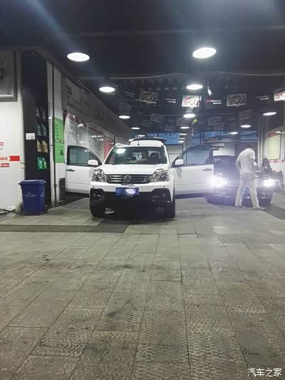

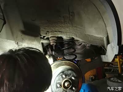

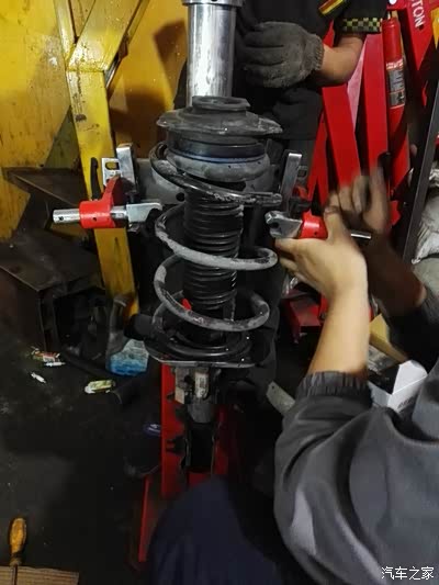

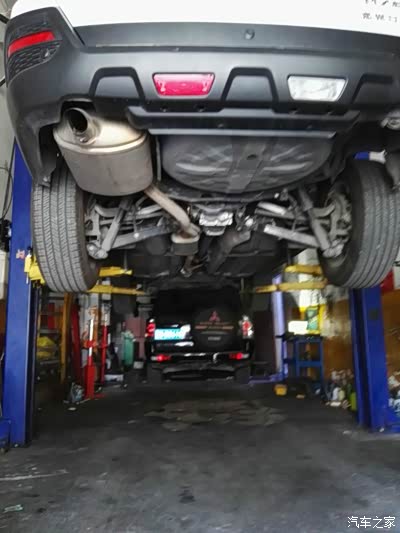

之前看到老奇骏论坛里的各种升高作业就已经中毒,也是后来买方块6的主要原因之一。感觉方块6升高后更硬朗阳刚,通过性也增加了。这次升高加宽主要是为了颜值,所以并不想花费太大,一年不到的车也不想改动原车配件。还有就是要升高就要增宽,这样才会提高行车稳定性。最初有两套升级方案,一是杨杰大侠的升高方案大概连运费要3千多(这套系国家专利统成熟可靠就是有点贵),一套是改装升高弹簧+法兰盘的方案只需要1千多一点(这套方案较普及经济实惠)。根据自己的情况果断选择后者。但是问题出现了,在某宝上就找不到方块6的升高弹簧,只好搜老奇骏的,等货到了才发现后簧是比原车高,前簧和原车是一样高的。装好后后轮增高4cm,前轮没有变化,前低后高撅着屁股很不协调。与商家联系后发现老奇骏前簧本来就比方块6要短,问了其他几家也是一样,崩溃(不过商家不错经过协商退了前簧的款而且并没要求退货大赞)。功夫不负有心人,终于在万能的某宝上找到了前避震垫块(需要定制)就是时间稍微长了些,安装后问题解决。安装过程尽顾着和维修店老板聊天了,没拍几张照片,大家凑活看吧,希望给想改的车友提供一些帮助。不喜勿喷

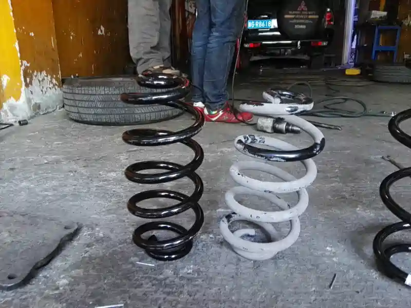

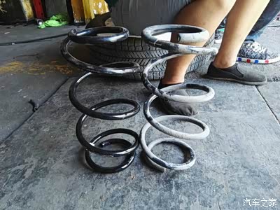

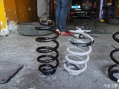

后簧比较,高3-4cm
开始施工
前簧居然一样高

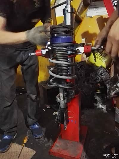

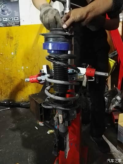

前避震加垫块施工开始
垫块质量不错,航空铝
垫块厚度3cm,解决了弹簧高度不够的问题
后避震弹簧已安装,后簧安装比较麻烦,连杆太多

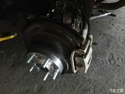

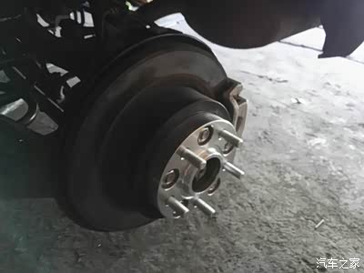

2.5cm法兰盘
法兰盘安装效果

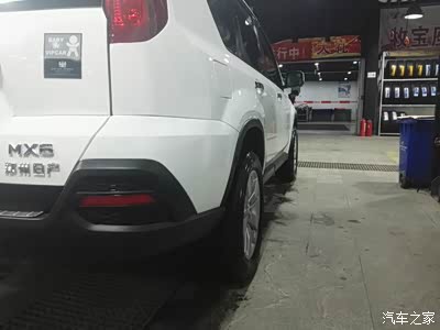

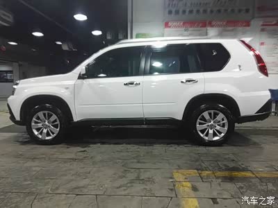

装上轮毂的效果
法兰盘安装后轮胎微凸,感觉稳健了木有
这张是只升高了后边和老奇骏的合影

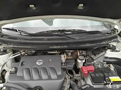

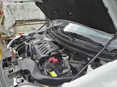

发动机舱经常擦洗,所以改装了液压杆,可以单手操作

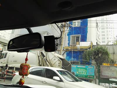

隐藏式行车记录仪
隐藏式行车记录仪,主驾驶是看不到的,不分心增加安全性

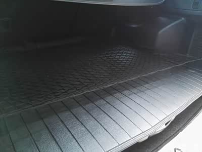

后备箱固定网,单件物品就不会乱跑了

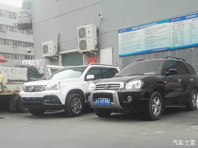

升高后和现代好像是圣达菲的合影,这几天实在没有找到停好的方块6作对比,不想为张照片跑4s店
