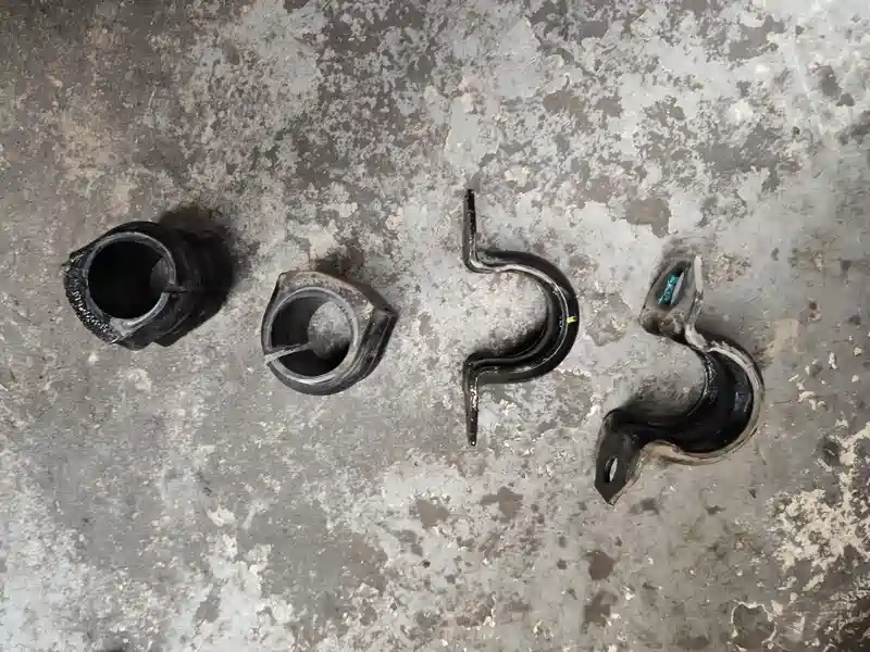

前平衡杆胶套。我的车4年8万公里了,如果低速行驶左右猛打方向让车身来回晃动,底盘会传来咯噔咯噔的声音,过减速带的时候也会传来,但又不是铁碰铁的声音,不是刚性的声音,那就换这个平衡杆胶套和固定垫片,这是一套的,新型改进型,加厚的,换完了就可以解决这个问题。我本来还以为减震的平衡轴承坏了,4S店里让换了这个问题解决了。使用多年后胶套会变薄,会有间隙。配件加工时一共花了120元。
排气管尾端有异响的话,换右边那个橡胶吊耳。改进型的,加厚了。新型加厚的46元吊耳
