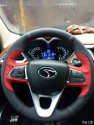

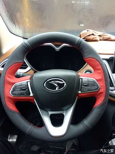

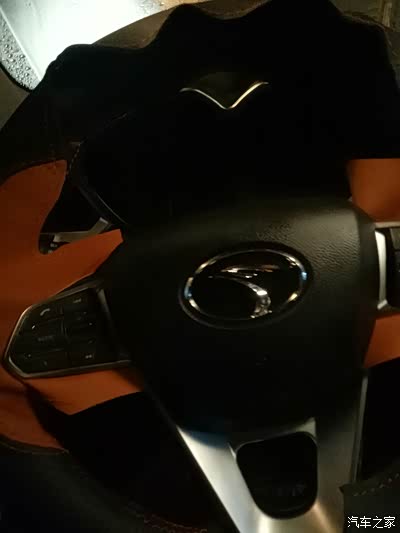

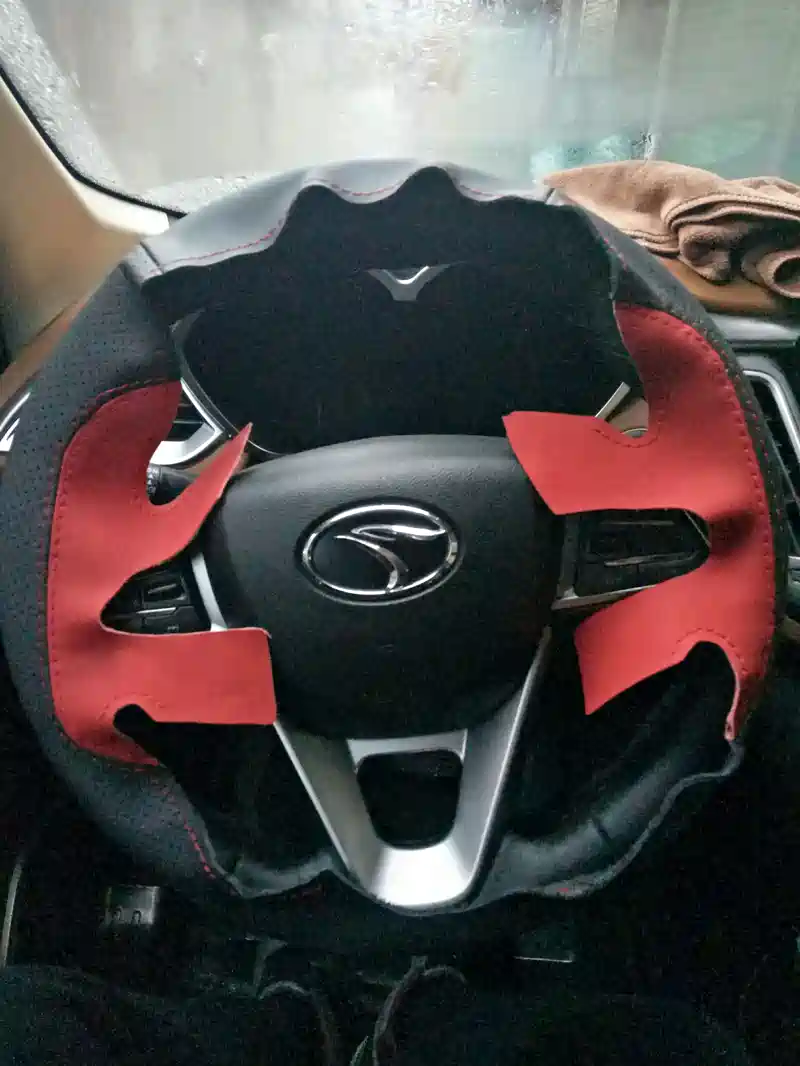

现在来说说我的大七的改装吧,本人对车的动力方面没那么大的要求,对动力改装也不是太感兴趣!那些坐垫脚垫啥的都不说了,先说说我的第一个改装吧,手缝真皮方向盘套,刚买车的时候买了两个加绒的套子,自己用着挺舒服,但是考虑到老婆大人马上要拿到驾照了,女人嘛,手比较小,用着这种加绒套就有点不舒服了,在马家逛了两天看中了一款大七专用的真皮方向盘套,下单两天后到货,
火红色的方向盘套为爱车添加了激情运动的元素!

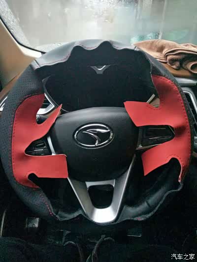

方向盘套要用双面胶先固定在方向盘上,由于我第一次弄这个,没用双面胶固定,导致后面发生了两个小麻烦!一个就是开始缝制的时候由于没有固定,我在缝制拉线的时候总是容易把套子拉移位,害得我是缝了拆拆了又缝,来回三次才把套子固定好!
还没缝多少呢,天已经黑了,明天继续吧!

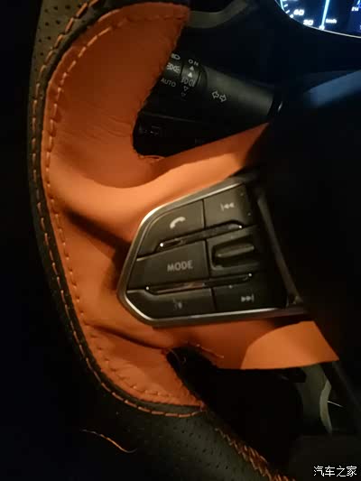

多功能键附近人最难处理的,这也是我没有用双面胶固定引起的麻烦,这个地方始终弄不平整,皱巴巴的有点难看,不过也不碍事就随他去了!
看图,也只能这样了,缝了个方向盘套总共用了3天加起来6个小时左右!第一次搞这个东西,把人搞伤的了!
总体看着还是不错的,忽略那些褶皱吧!对了,这个皮套买来的时候找人看了下,确实是真皮的,不过估计是二层皮了!

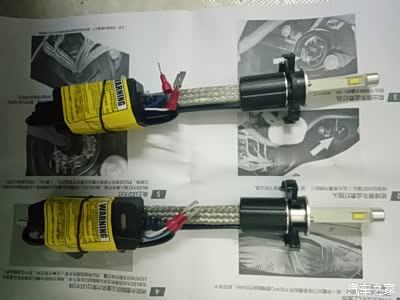

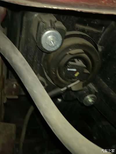

几乎所有的车友都对原车蜡烛灯有所吐槽,大晚上的遇到对向车道的大灯几乎跟瞎子没什么区别,闪灯提醒对面也根本不理你,实在是太危险了!了解了一下改灯的行情,基本上带透镜的氙气灯都在一千二三以上,LED带透镜的在两千三四以上,有点小贵啊!刚好有车友买了一对LED近光灯泡,还是大七专用的,无损安装,最主要的是便宜!
老婆不给钱,不然肯定要装带透镜的了!

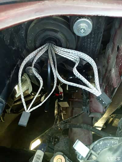

还是马云家,淘了一对远光灯泡,两个LED贴片,后面是散热带和安定器!

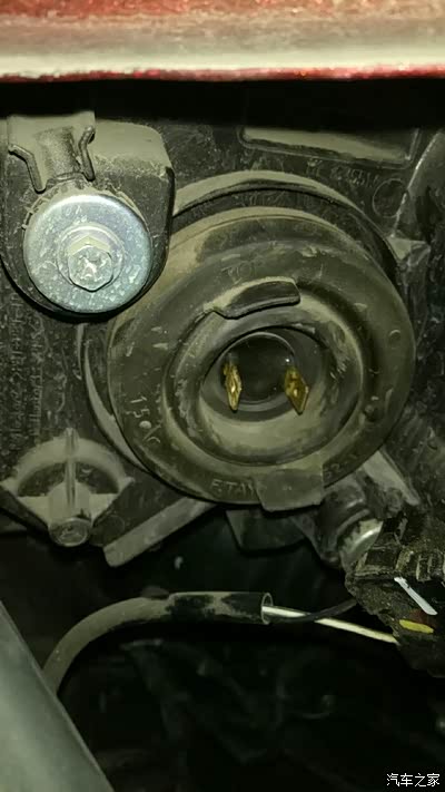

大灯的后面,先把原灯泡的插头拔下来!

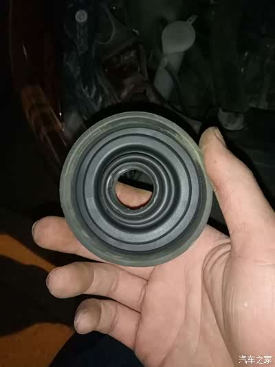

这个是原车灯的防尘密封盖,这个实在太紧了,要用大力使劲拔出来!
防尘盖,软橡胶的,不用怕弄坏!

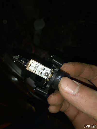

原车卤素灯泡!

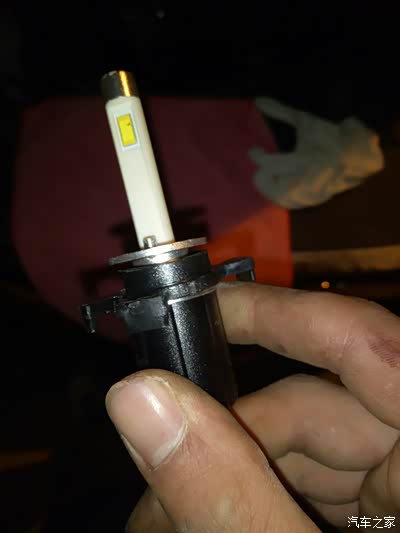

LED灯泡
单侧装好后,左右LED灯和卤素灯的对比!
两边都装好后,亮瞎眼啊!
照墙上效果,白花花一片!
后面的散热带一定要打开!!不然后果是非常严重的!
先说说LED灯泡的优劣吧,优的地方就是便宜了,也不用拆大灯,比较适合自己动手,亮度足够!劣的方面就是因为没有加装透镜,散光非常严重,从侧面看过去也是非常刺眼,而且灯光照的很近,只有一百多米远,跟原车卤素灯的范围差不多,这个只是建议走夜路不多,而且要有良好的切换大灯习惯的车友改装,咱装是为了怒怼远光狗,绝对不能做远光狗!

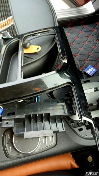

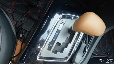

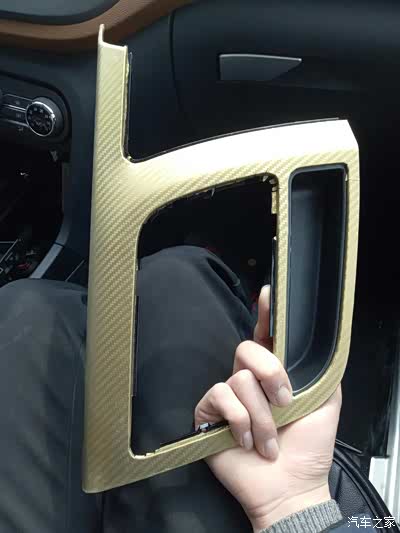

大七的内饰还是很漂亮的!特别是挡把周围的亮面的面板,但是漂亮归漂亮,时间久了以后劣处也就出来了,亮面太容易被挂花了!
瞧瞧,已经成了花脸猫了!

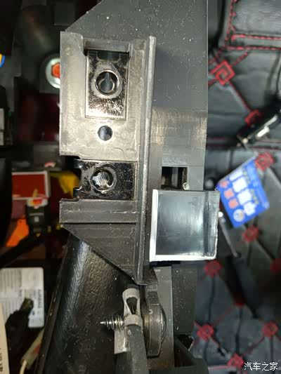

这个很无奈啊,大冬天的,塑料太脆了,面板的一个卡脚断了!
拆下来的排挡面板!

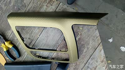

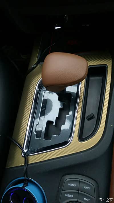

第一次贴膜,凑合啦!金黄色碳纤维膜贴好后比之前大气了!
这个也用蓝色透明的膜贴了下!

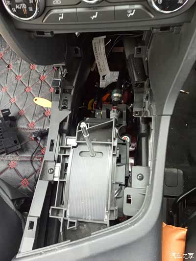

拆完后的排挡四周!空荡荡的!
装好的面板,金黄色的面板更显大气!

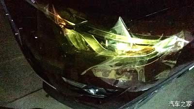

买碳纤维膜的时候顺带又买了两卷透明的大灯膜,一卷蓝色一卷金黄色的!闲着没事过了几天又把我大七的鹰眼装饰了一下!
大灯洗干净,把膜先敷在上面,用吹风机和刮刀一点点整平!
贴好的左眼!
右眼!
太晚了,看不清楚!
白天来一张,我七犀利的大眼!
贴这个纯属娱乐!本来买的灯泡是5000的色温有点偏白色,在雨雾天的穿透力太差,贴了黄色的膜以后照出来的刚好是印成了黄色的光,穿透力也有了保证!![]()

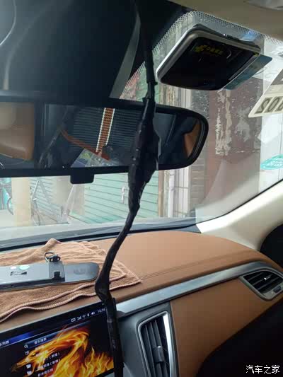

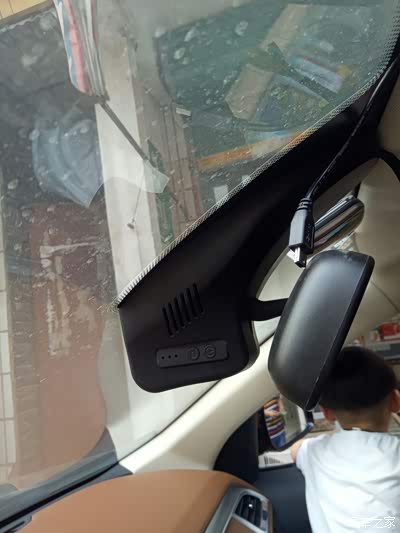

刚提车的时候从奶茶妹家买了一个后视镜式的行车记录仪,当时也不懂怎么选,就随便买了一个,,后来发现摄影效果不是一般的差啊,720P的画质看上去全屏马赛克啊!就想着换一个记录仪!市面上琳琅满目的记录仪挑花眼了!也不知道哪种好!后来还是车友给力,他自己代理的一款大七的专用行车记录仪,1080P的高清摄像头,索尼的图像传感器,拍出来的高清画质在电脑上看一样非常清晰!由于他是在合肥,我又没时间过去,一直拖了几个月,他就建议寄给我,让我自己装!想了想凭我的动手能力,装个记录仪也不是什么难事,何况之前那个也是自己装的!

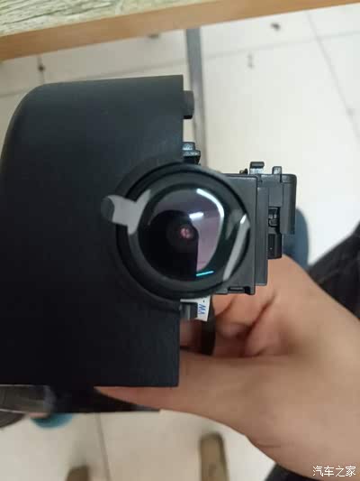

发来的记录仪!大七专用的!只需要把雨刷感应器的背壳替换了就行了!
车友送的8G的OV高速内存卡!
1080P的镜头
这个是重力感应,当车有碰撞或者大幅度晃动都会被自动保存!

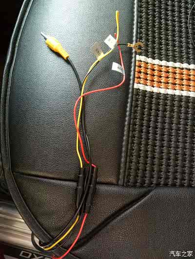

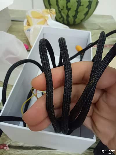

这个是记录仪的线路,用尼龙绳网包起来的,抗拉抗拽!
四条线,红色的是ACC接线,黄色的是常电接线,黑色的细线是搭铁的地线,还有一个AV视频输出接口,这个因为大七的主机导航没有预留AV视频的输入接口,所以这个是用不上的!

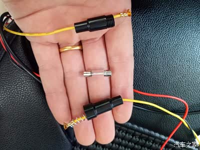

这个是保险,防止记录仪电流过大烧坏汽车!

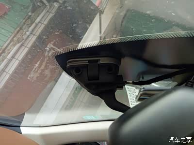

这是雨刷感应器!后视镜后面的壳用平口起子一翘就开了!
把记录仪装上后,完美!

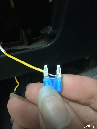

先把记录仪和线路接上,接头用绝缘胶布裹上!

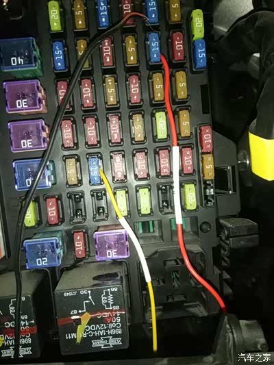

如图把ACC和常电接线接口处的保险片用尖嘴钳拔下来!忽略那跟黑色的线,那是后视镜记录仪的接ACC的接线,我没有把他拆掉,两个记录仪一起用!
把接线缠绕在保险片上,再插回保险接口里!
