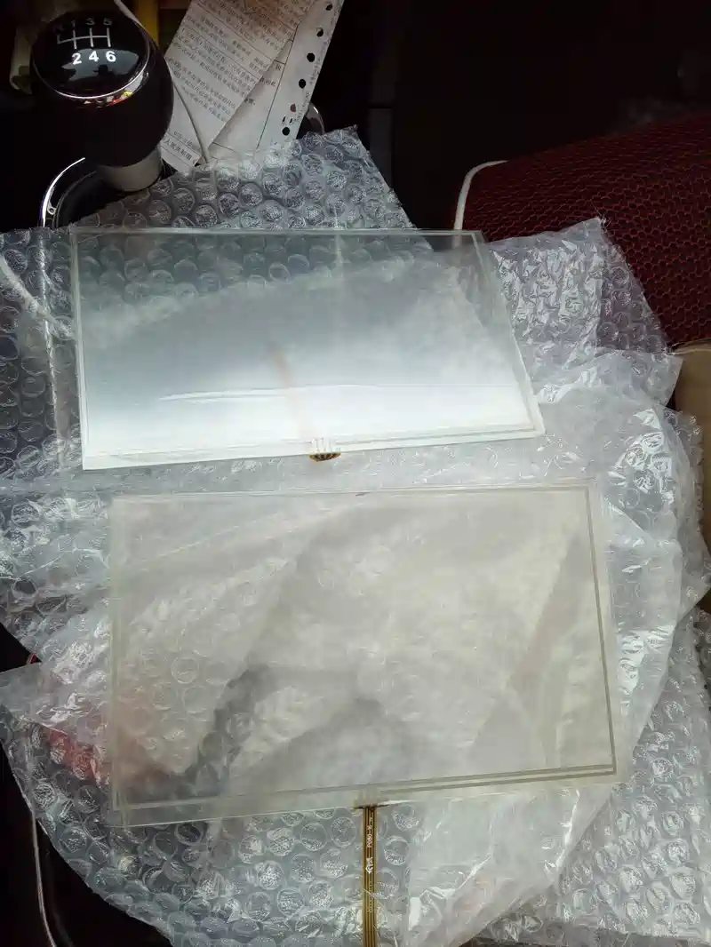

在某宝掏的触摸屏及所需要的配件

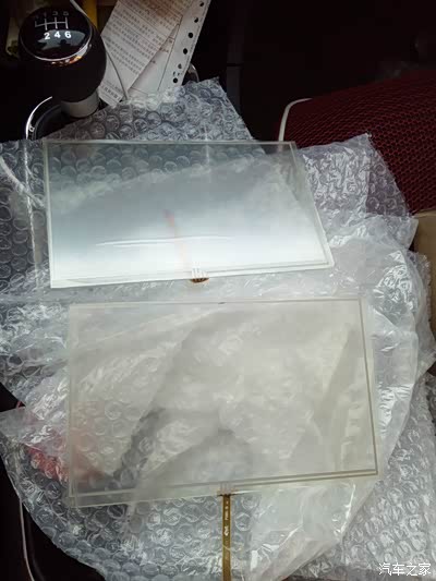

触摸屏

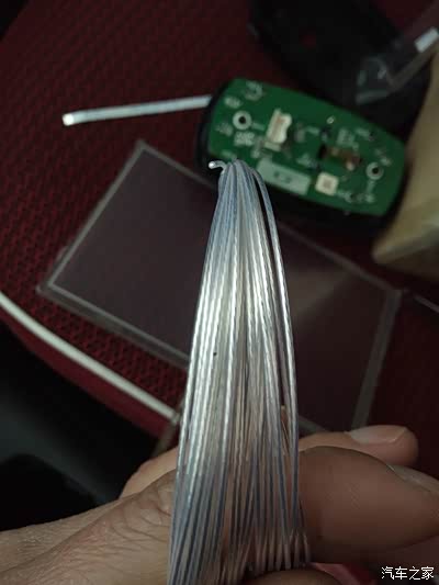

触摸屏延长线

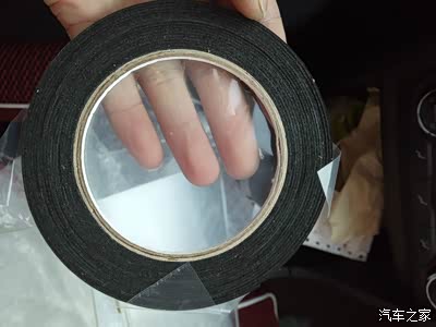

海绵胶,粘触摸屏防尘作用的

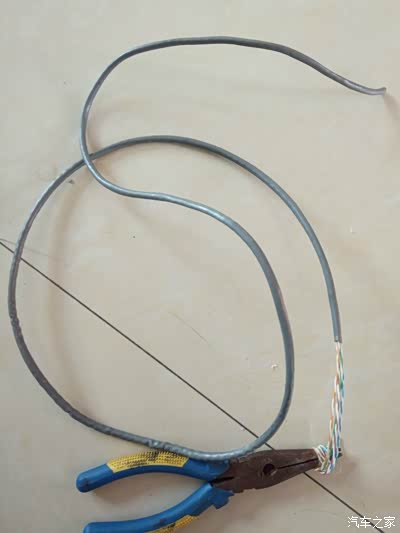

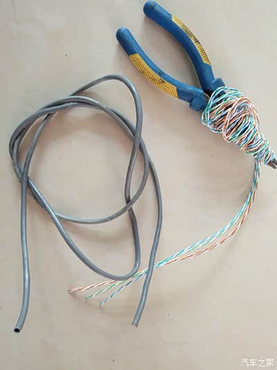

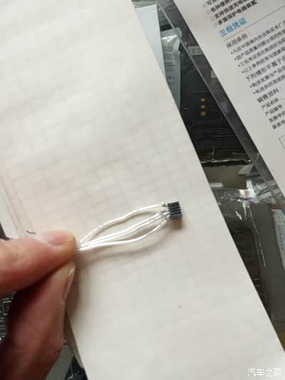

延长线。需要4根1米长的,足够了

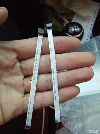

宽带线

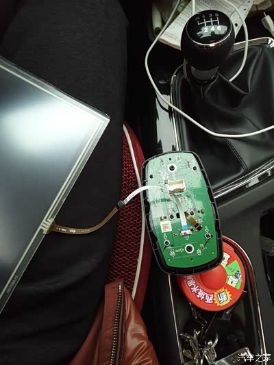

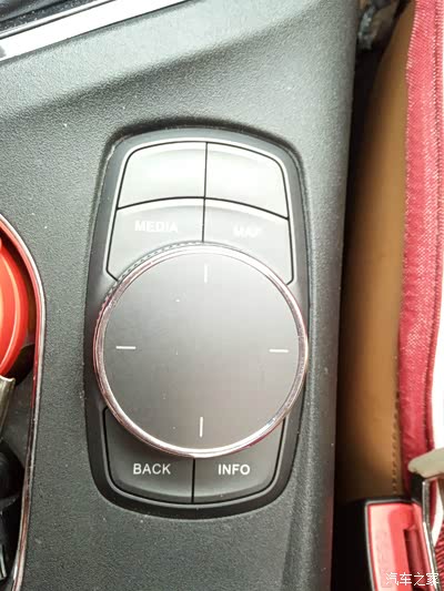

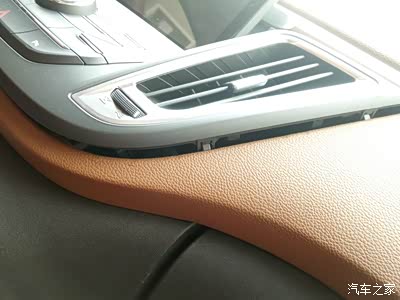

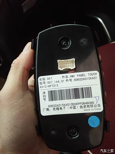

先拆下这个旋钮部位,试下触屏是否好用

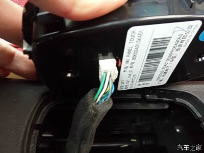

这个插头拔下来

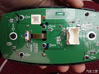

上下两个螺丝扭下来就可以看到里边的盘线了
就是这个。。线头处那个灰色卡扣向前推

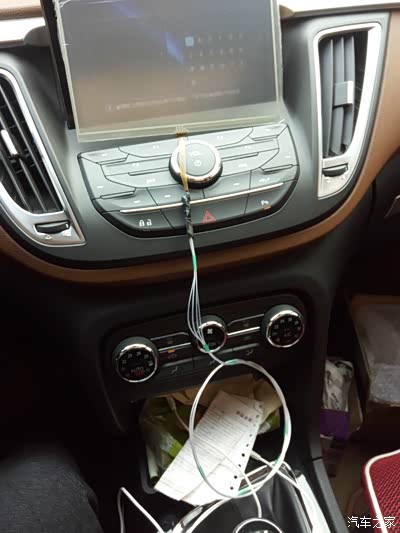

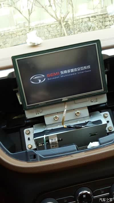

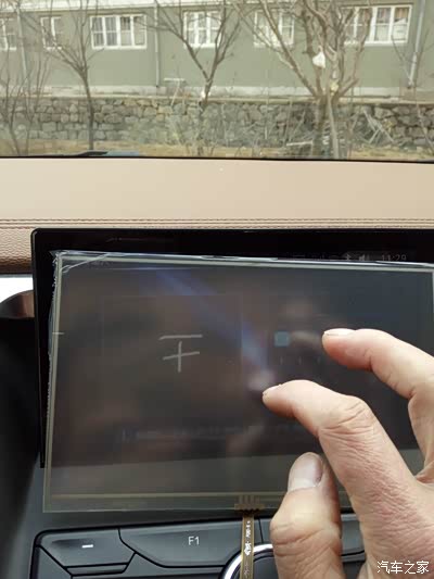

接上触摸屏

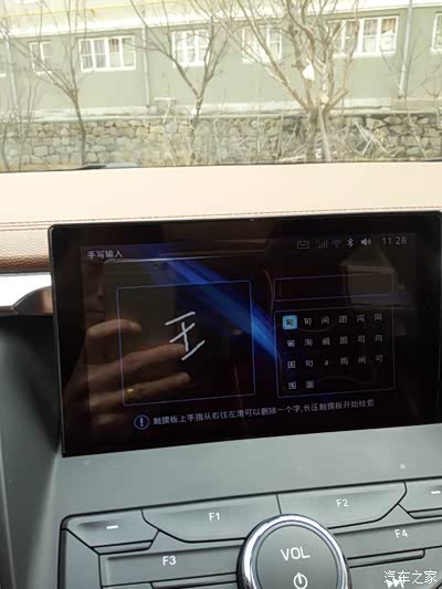

写个王字。。不过是反的,接线的时候需要调换下位置

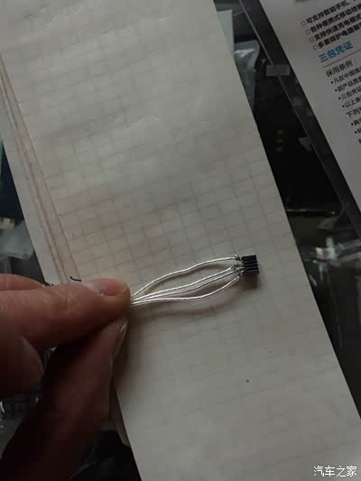

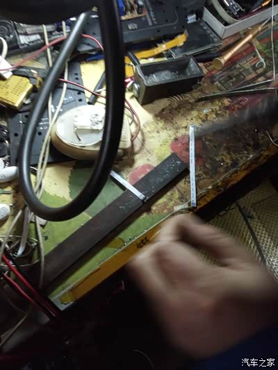

好用就开始接加长线了
头比较小,焊接有点难度,我找了我一个修手机的朋友帮我焊接的,会了不难,难了不会啊,
接上试试
哎呀,,真的好用了,

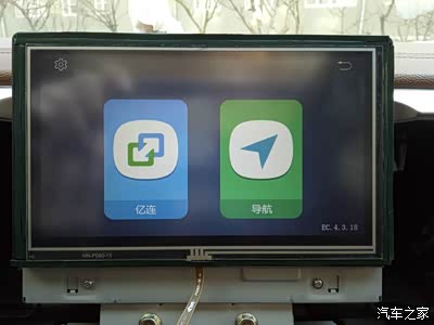

贴好的样子了,这就开始调试

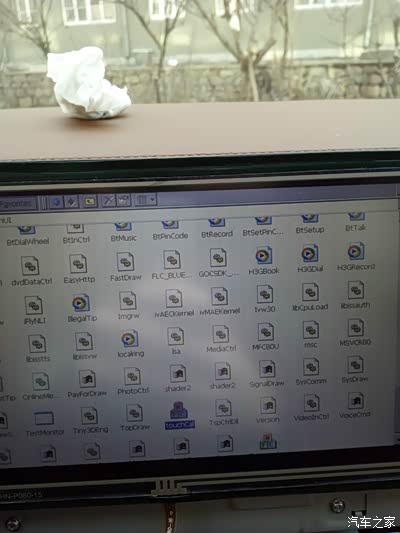

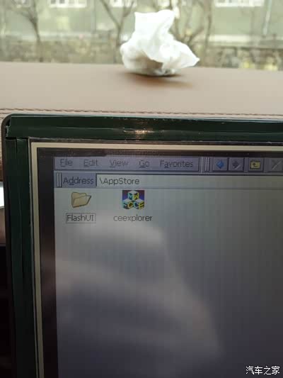

进入CE点开我的设备
第一个文件夹是调触屏校准的
使劲向下拉就这个文件夹
按照十字位置点,
点开HDD

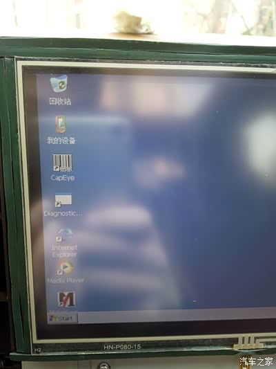

第一个文件就是亿连手机互联了
进入了系统这就可以手机互联了。成功完成。

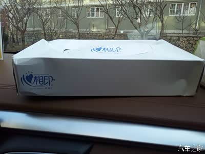

挂式纸抽
材料:魔术贴两块(可以按照自己需要长度和颜色)纸抽
两根差不多长度的魔术贴
魔术贴正反面

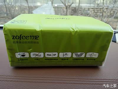

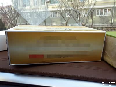

比较薄的纸抽
长度短点的纸抽
比较厚的纸抽

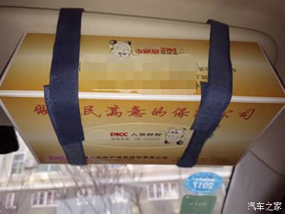

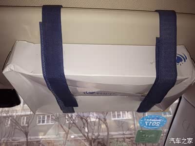

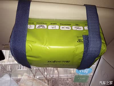

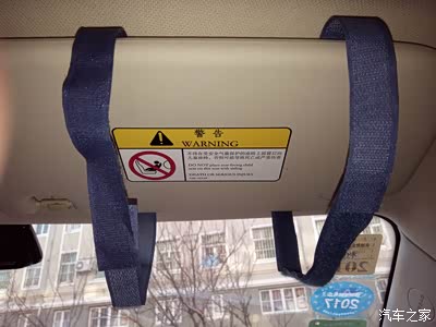

魔术贴捆在副驾驶遮阳板上
薄的纸抽
短的纸抽
厚的纸抽,只要你的魔术贴长度足够,多厚的纸抽都是不成问题的,,美观大方,还省钱
