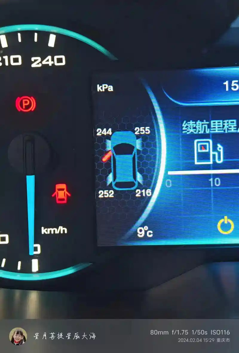

我的爱妻陪伴我多年了。。大问题没出过,小问题也正常。 8年的风风雨雨给我带来了很多的方便
前一段驾驶室这边胎压显示电量不足,换了胎压传感器后没多久右后轮胎也一样电量不足了。。。所以就干脆索性都换了。
现在呢,神奇的一幕出现了。换好后匹配完成开了两三天,右后轮胎胎压明显降低,过一天掉十几个(刚开始240,后来220,过一天又205,再过一天190……,就这样掉,但是轮胎气压正常,到修理店用充气的测过在240左右。所以想着应该是传感器的问题。 卖家让我把轮胎气放了再重新充气,所以我放气的时候 又神奇的一幕出现了,放的是右后轮胎的气,可是右前轮胎报警胎压不足。。。。就这样到当初安装传感器的店里解决,把右边两天个轮胎的传感器调换了一下。。
这几天开着胎压每天降低的现象又出现了。。。每天掉四五天就从240掉到了160,然后就提示胎压不足,可是轮胎气压正常。
这种问题有哪个老车友经历过吗? 是什么问题呢? 换个传感器简单,可是那个轮胎检测和轮胎对不上怎么弄? 放右后的气 车辆右前显示快速漏气,这个是车辆显示问题 还是 传感器问题,或者是匹配问题?
