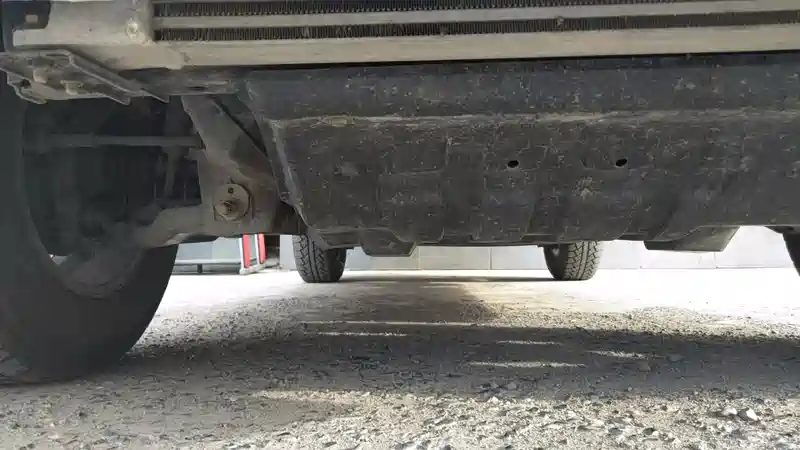

来一张揽福的底盘照片,大家可以看一下揽福的车底结构,我是没改过,也没加过什么东西,就是这样的。什么底盘护甲都没弄过。
好像拍不到呢!
这样能好点吧!
