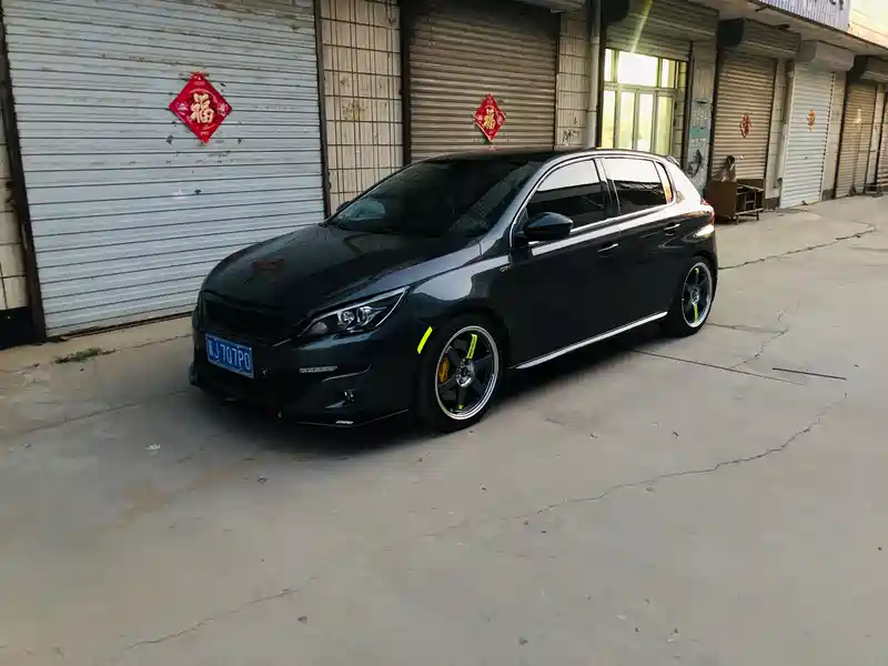

本次加装的项目只有两样,一是换挡拨片,二是碳纤维样式的后视镜壳。
正如前面那段文字的意思,你等的,终会来。“种草”换挡拨片已经很久了,2018年改装方向盘,盘子装上的那一刻,便感觉如果有换挡拨片就完美了,就更加显运动了。这个期间至今就一直在打听安装拨片的事宜,2019年初去北京找老包,他说除了顶配能加装,以下的车型不行,便打算放弃了。
2020年春节期间,由于病毒的爆发,每天在家里无所事事,混迹车友微信群,偶然得知山东车友“鲁U308s”,与我车型一样,均是1.6T劲驰,他的车上已经有了安装拨片的成功案例,已经放弃的念头死灰复燃。
在多方打听下,终于找到了拨片卖家,经过了简单的沟通,没有半点犹豫,下单付款。那么第一个问题来了,原车方向机保护罩没有拨片的预留孔,因为顶配车友加装拨片时,都是重新买的带孔的新罩子,所以在我也想买个罩子的时候,卖家说我的车型是插钥匙的,顶配带拨片孔的罩子没有钥匙孔。一个武汉的308s车友,也是法系配件的商家,他帮我查了一下,国内外都没有既有拨片孔又有钥匙孔的罩子,没办法,只能自己手动开孔了。买了尺子,壁纸刀、锉刀、砂纸。弄出来后,我个人感觉还算是很好,起码对于第一次开孔的我来说,已经很完美了。
全新的拨片,带镀铬的那种,质感很好,就是有点短,长一点就好看了。
这个小盖板,很重要,在装上拨片之后,能挡住保护罩开孔的地方,装上后显得规整很多。
既然打算自己开孔,又是第一次干这样的活,提前准备了壁纸刀、尺子、挫刀、3种型号的砂纸。事实证明,只需要窄一点的壁纸刀和尺子就足够了。
我个人认为,第一次且是手工开孔,弄成这样子已经很完美了。当然,起初还是没有测量的太标准,左边孔开的稍微宽了一点,右边很完美。
拨片装好后,又再一次经历了曲折,装上后的拨片用不了,因为劲驰车型不能通过刷机开通拨片换挡,需要加装模块,我怀疑不能用的原因是卖家发来的模块是坏的,于是拆下来又发回去检测,来来回回等了好几天,经过检测是接线错误,发回来再次安装,才算是大功告成,也算是好事多磨吧。
由于标致的拨片很短,显得不是特别运动,所以加装了一个拨片加长的装饰。
