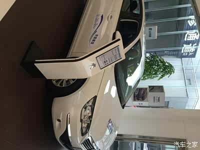

今年一月初购入本家庭的第二台车,本着实用为主,本人也算是个法粉,第一台是雪铁龙C5,当时购买的尊贵版本,配置较高,优缺点明显,但我一直喜欢,选车过程不表,之前推荐我老姐去年买了308S的1.2尚驰,一直觉得这车不错,本次购车预算裸车不超过9万。直接杀到4S谈价。
4s的现车据说就一台展车,1.6L尚驰白色

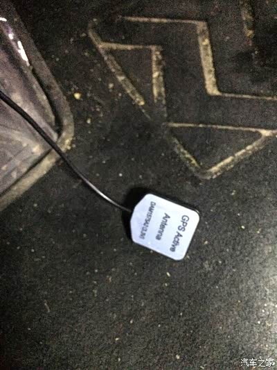

就是这个导航

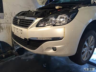

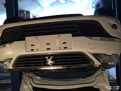

裙下

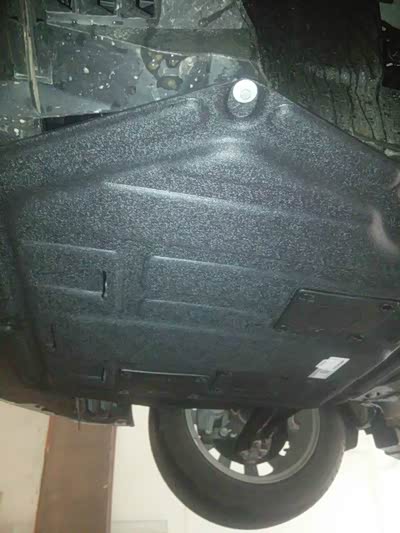

立马订购护板加上

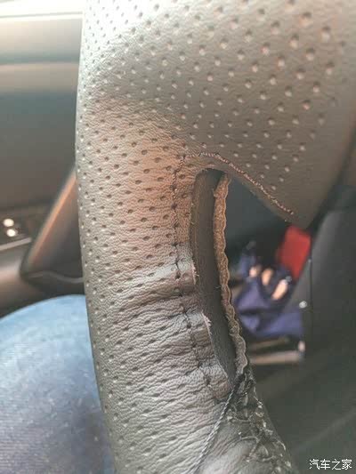

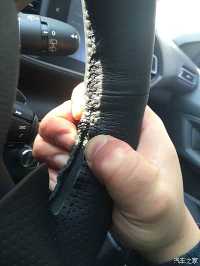

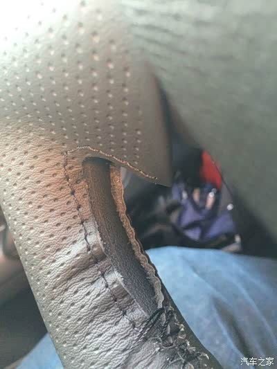

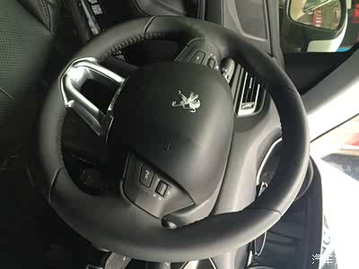

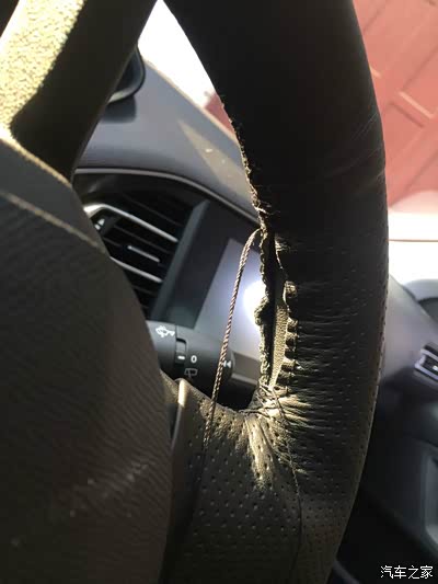

尚驰的方向盘塑料手感太差,买了个徐记旗下的操盘手皮套自己缝
自己缝有点费力
第一次缝好后,不满意
再次来
还是不满意
还是不满意

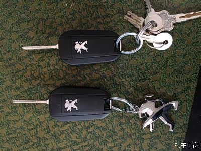

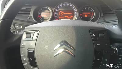

我和我姐的钥匙

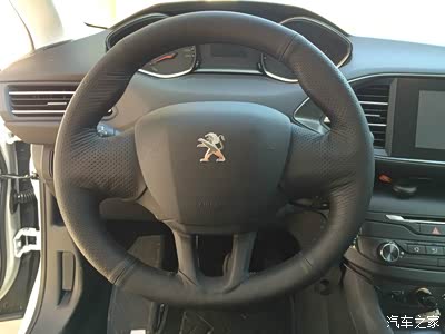

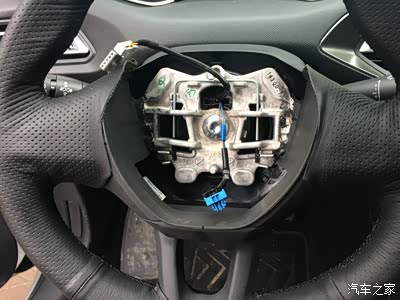

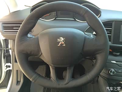

最爱真皮方向盘,手感佳

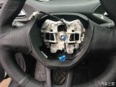

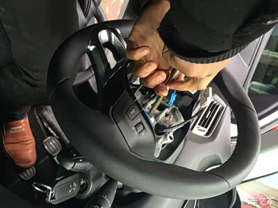

网购入高配方向盘

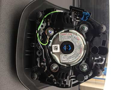

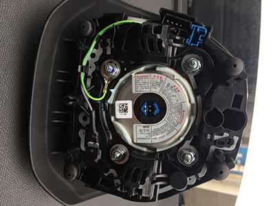

拆拆拆
气囊不要更换,取下等下再装上即可
快要搞好你

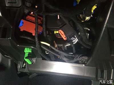

插头
OK

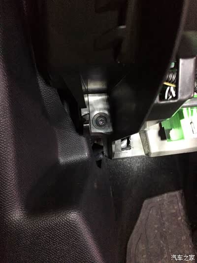

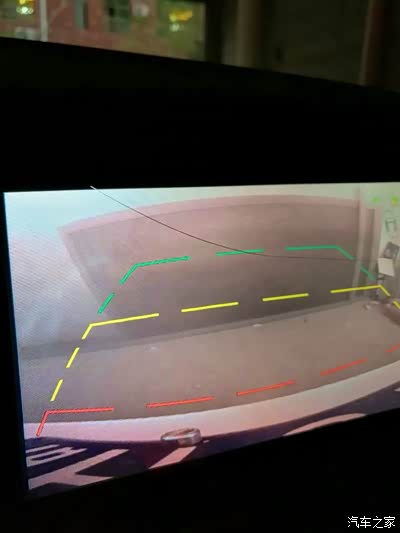

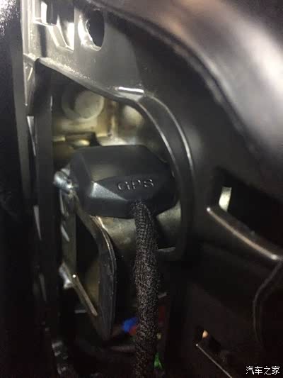

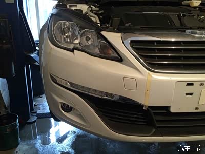

加装的导航有相对应的前雷达,果断加装,显示在大屏幕上
确定安装位置
如图,非常不错

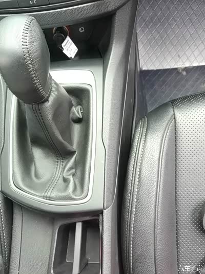

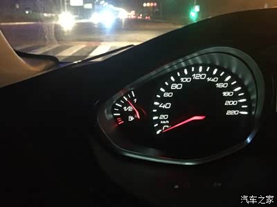

自己开通换挡提示,也是本论坛手动挡第一例,因为这个,认识了好朋友。。。。。对,就是你,你懂的

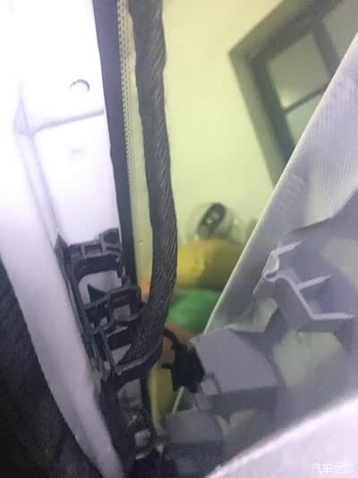

你懂的,自己改装了高配门拉手。

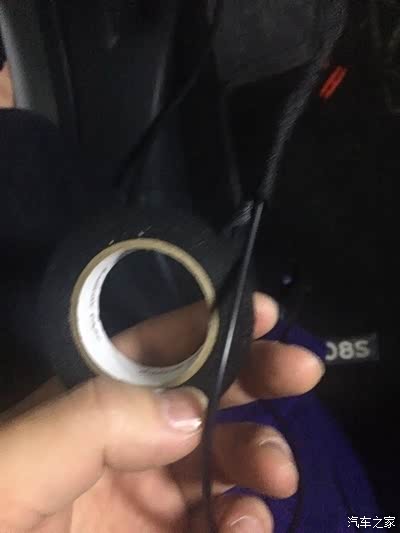

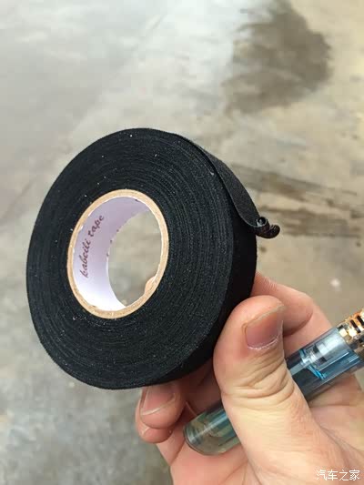

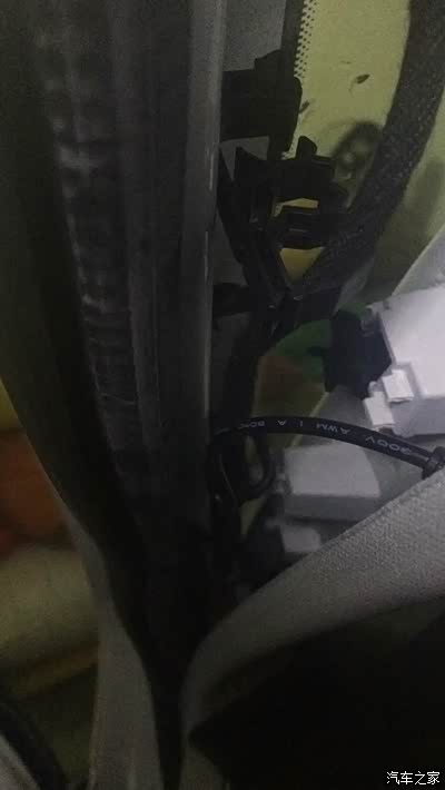

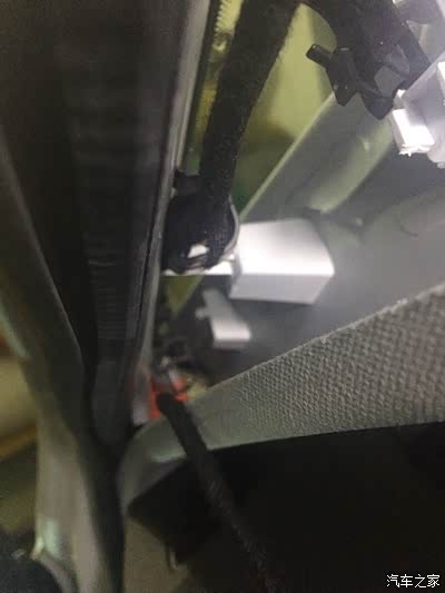

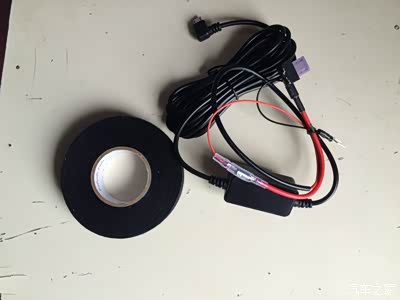

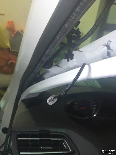

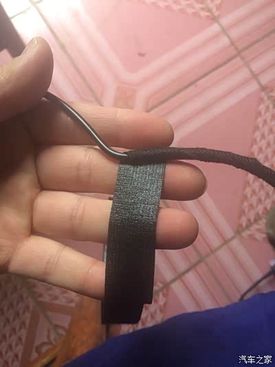

降压线和耐高温绒胶布
火点不着

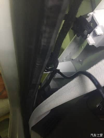

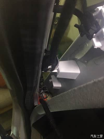

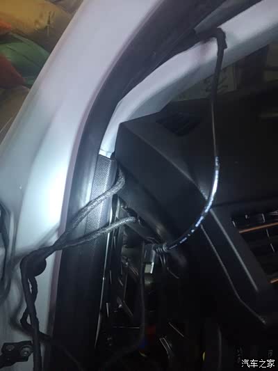

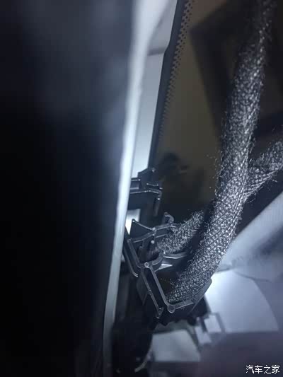

线束做好防护

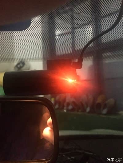

行车记录仪OK

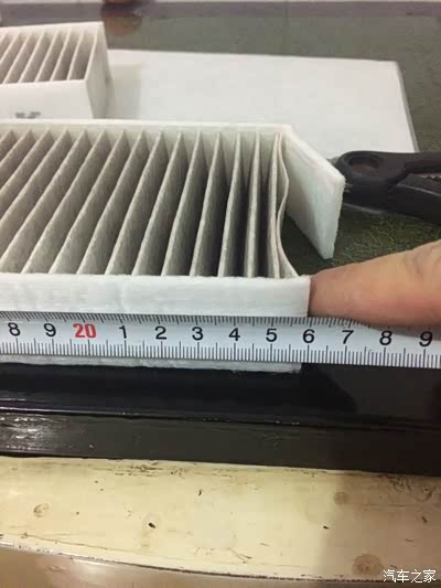

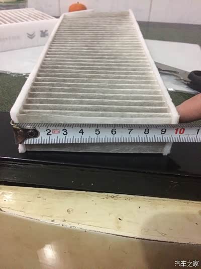

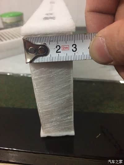

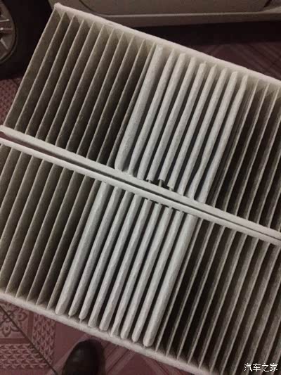

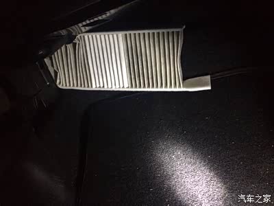

空调滤芯加装HEPA过滤纸,相当有用,C5论坛有dx做过实验,我也分享过帖子,值得一试。
量尺寸,以后好购买
OK
再装回去。

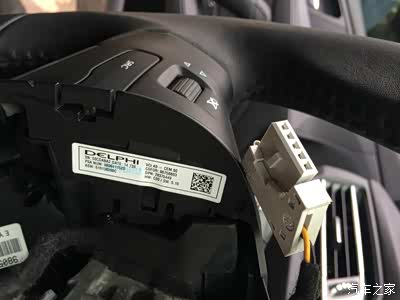

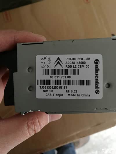

装了高配方向盘后,开始了漫长的打开按键功能的尝试

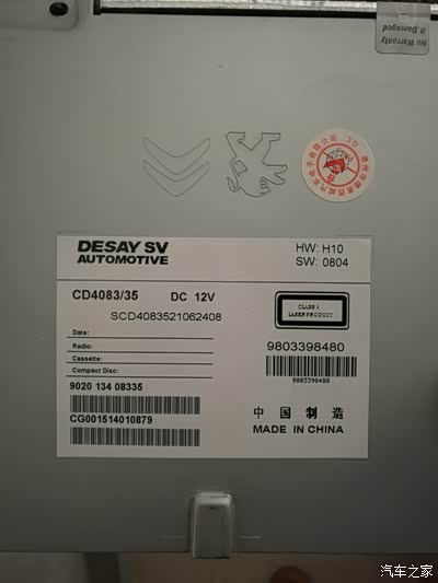

换COM2000,换马牌CD头,等等,折腾了许久,目前依旧没有成功,但认识了孝感的MR.张,很高兴
感谢他提供的马牌CD,音质比德赛西威的好很多

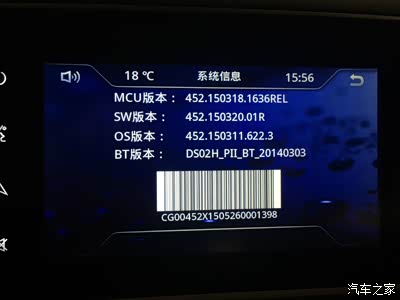

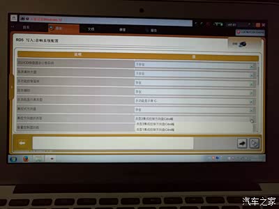

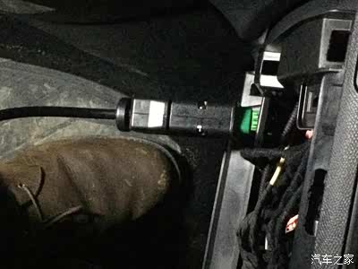

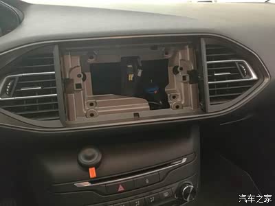

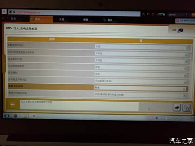

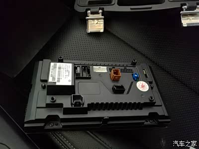

自己拆,自己换上去你,要写入自己车的车架号,要不会一直嘟嘟的叫,过程没有照相,拆的过程中感谢MR.zhang同事的技术指导,要不很难拆开。感谢
还需要诊断仪修改,不然音乐手柄不能正常工作。
这个OK了

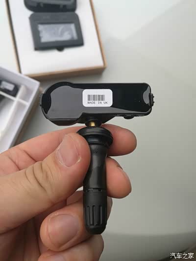

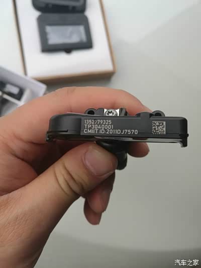

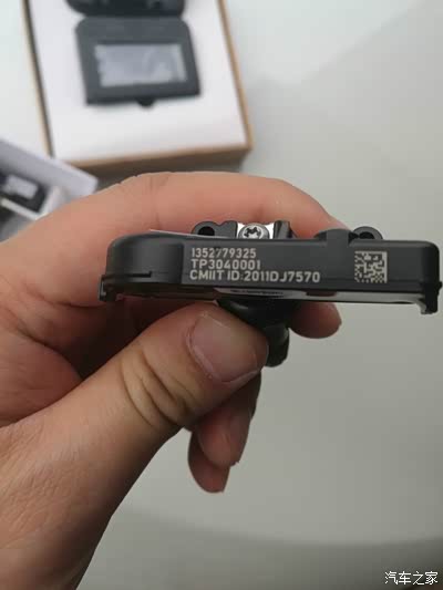

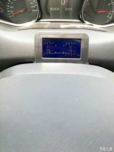

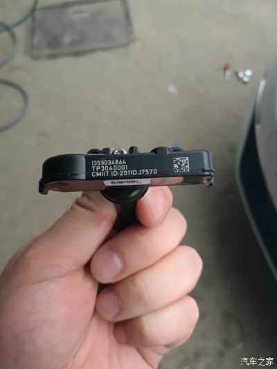

习惯了胎压监测,没有这个就不习惯了,尤其在高速上,总觉得不放心
JD搞活动购入,协瑞德的芯片,使用时间长,数值更精确,也有缺点,后面会提到
就是这个屏幕有点渣,除开这个其他都很好,这个是上干电池的,不用走线,随时可以收起来拿出来。

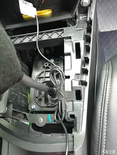

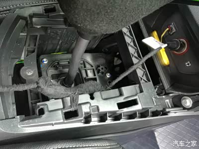

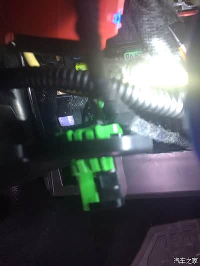

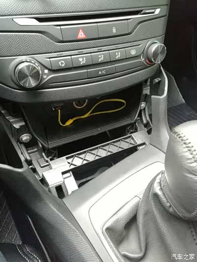

整了个空气净化器,接点烟器的,自己走一下线
绒胶布保护,固定后,不要影响挂档
简洁多了。OK

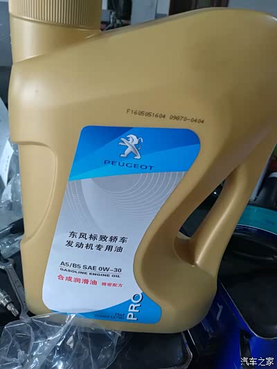

4000多公里去做了首保,就这个机油,A保,很简单的,小师傅按流程来的,算认真吧,流程都做了,检查也仔细,我没怎么拍照。

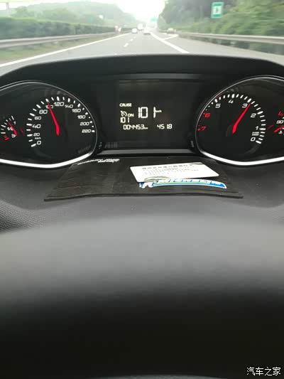

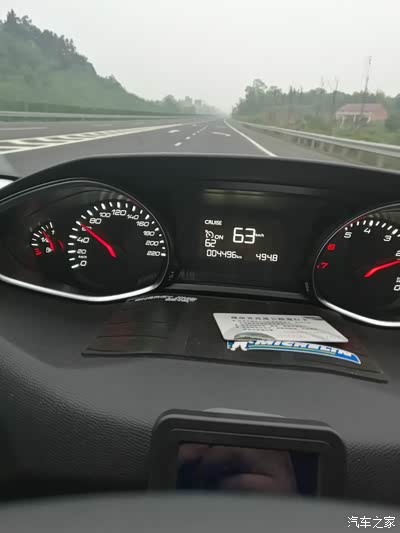

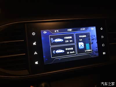

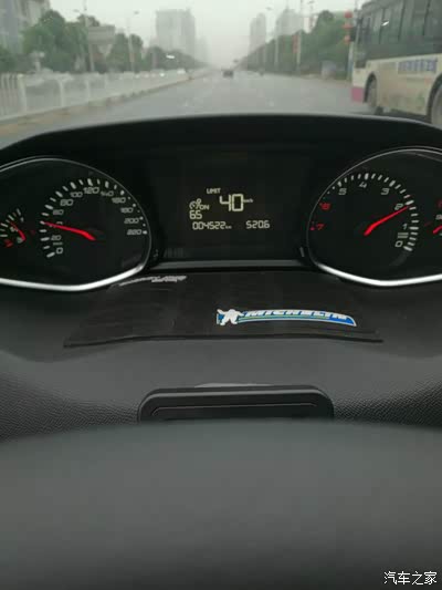

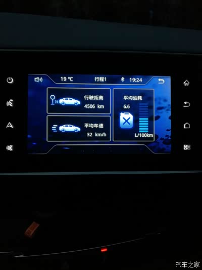

开通巡航、限速。巡航很完美,限速偶尔不能用,巡航完美就OK了
