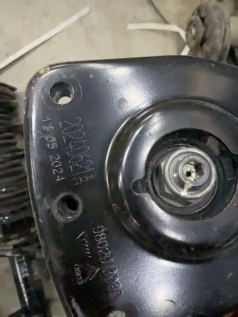

烟台的冬天到了,我的难受开始了……冷车的20分钟,过坑(无论大小,只要有轻微颠簸路段)时,减震哐啷哐啷响,前段等于没有减震,再往下压梆梆硬。别提多难受了,有时候宁愿开207,也不愿意开这个308S了。2家4S店、两个专修都去咨询了,基本无解,算是通病。4S委婉的劝我没必要换和计较,不是问题,夏天就好了。专修告诉我,他给别的客户换过原厂,没有解决。我在专修咨询维修其他问题的408车主(都是新款的),基本没有这个问题。所以,用408的减震(T93,新308是TX9)可以搞定冷车噪音问题,但是最好近2年的(论坛上看过,早年的T93原厂减震也不行)。于是干脆海鲜市场找了前减全套(顶胶、轴承、减震等)+后减2支。本周末自己更换,用时3小时,搞定!同样的天气,新减震冷车再也不哐啷哐啷响了,驾驶质感也有了。
所以,给有需要的兄弟们一个参考:早年的原厂、蒙诺冬季大概率会出现异响,可以考虑T93新生产的。

3、关于顶胶、平面轴承的影响,我已排除了,不是他们的事儿,原帖略过了,补充一下。用了蒙诺后有异响,我没怀疑减震的问题(因为207用的挺好),中间有段时间我怀疑顶胶、平面轴承(虽然都是新的),所以又单独购买了顶胶、改进款(就是安装后不松旷的那款,我观察过,改善前是SKF轴承,改善后是人本轴承)的平面轴承,更换后状况依然,所以可以排除他俩的问题。加上后减震也有类似的异响,比较轻微被前减遮盖了,所以最后锁定了是减震的问题(有人说原因是减震油用的不抗寒的类型造成的,具体我没研究)。
