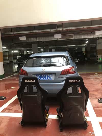

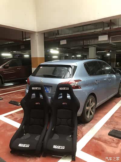

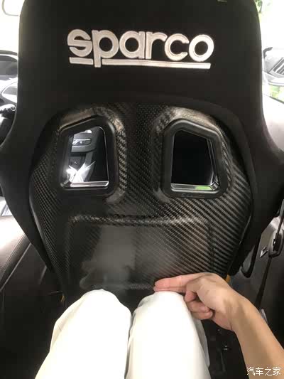

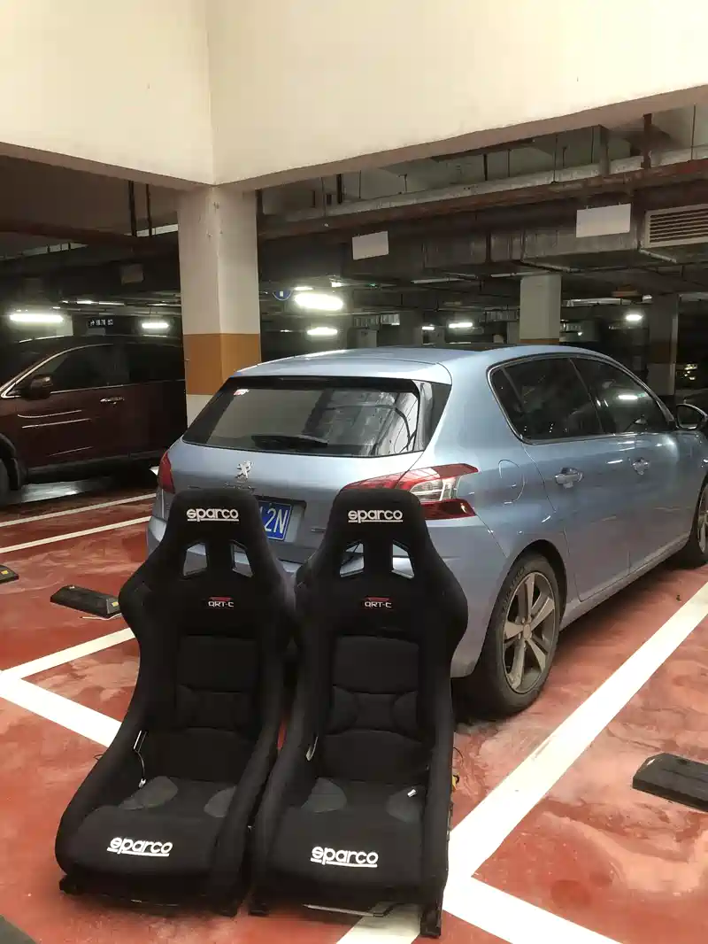

一直对轻量化挺感兴趣的,刚好淘到一对sparco的碳纤维座椅,主体重量只有5.3kg,带底座是12.5kg。两张座椅替换原厂的座椅,大概减重了20kg。其实体感上是有一点感觉。更重要的是包裹性很强,特别是肩部,这个赛车座椅有肩部支撑,体验很好。
造型很战斗
碳纤维纹理很好看

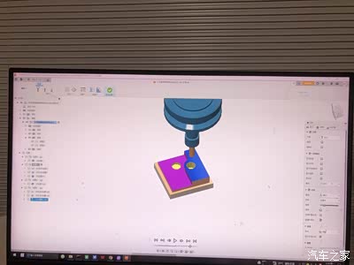

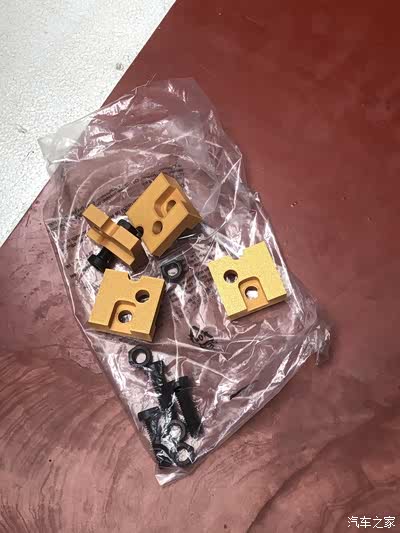

座椅原厂用的底座接口和我们原厂的不一样,需要做一套转接模块。自己稍微懂一些建模技术,然后就设计出来,用3D打印机打样测试。
使用fuion360建模
使用拓竹3D打印机打样,其实精度蛮高的

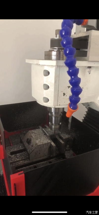

测试完之后就利用CNC加工(巧了,家里刚好有CNC,嘻嘻嘻嘻^_^)

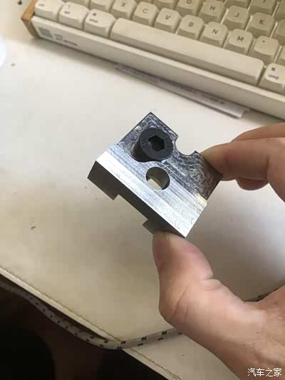

CNC加工
cnc加工的转接模块

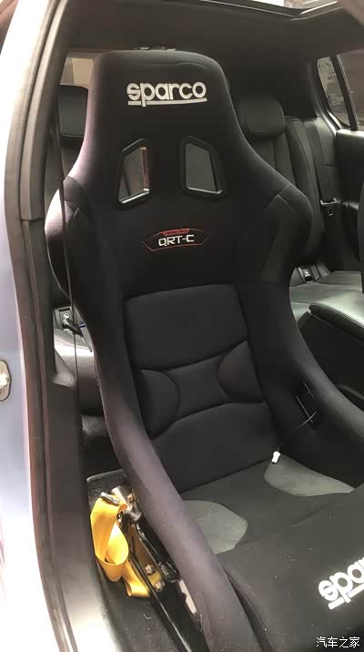

装上车之后还是蛮战斗的。
忘了拍主驾了,只拍了副驾的
就是造型问题,后排腿部空间几乎没多少了
